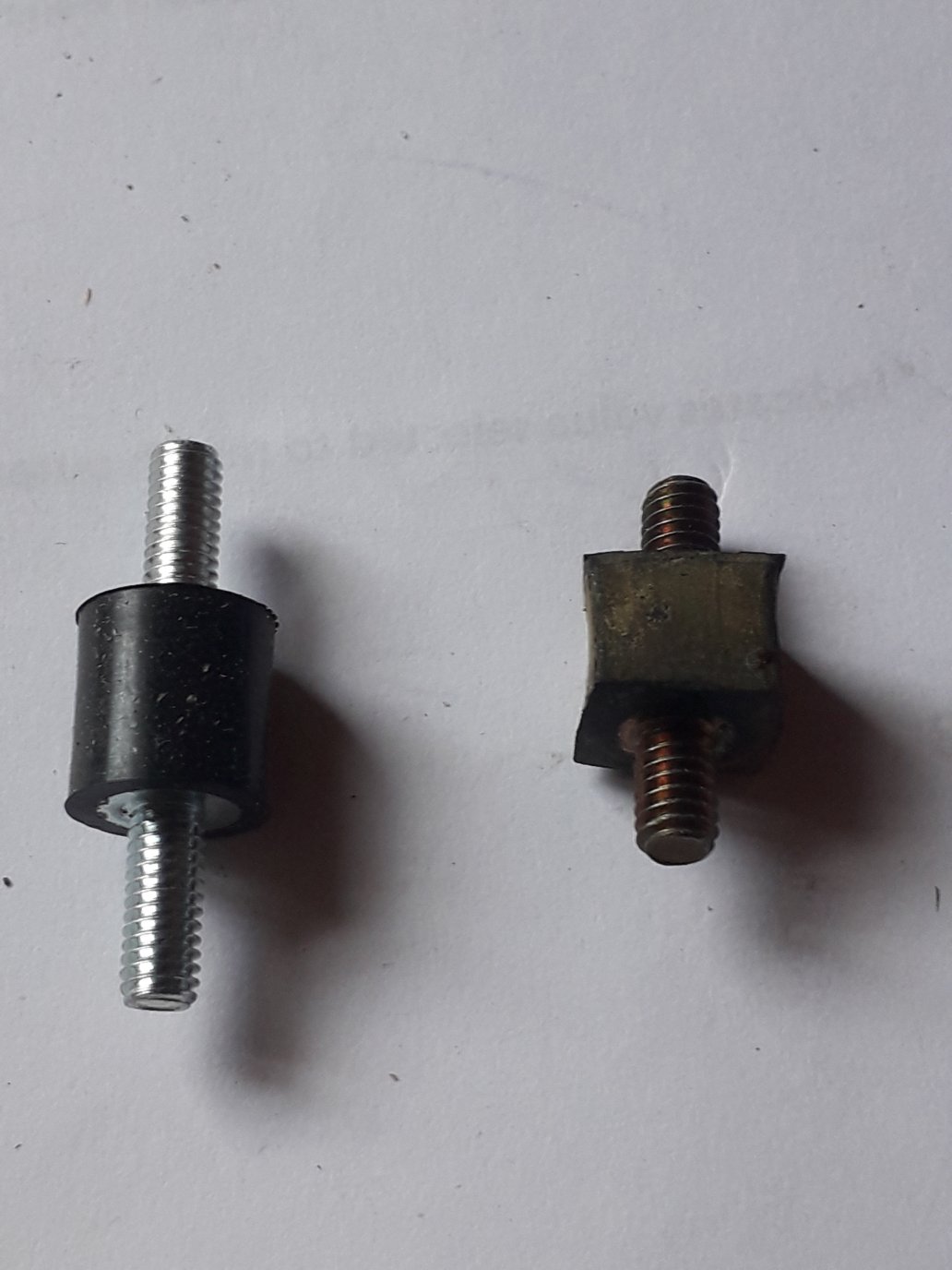

Bonjour, j'ai quasiment terminé la restauration du 7C, il anime, à la suite du C20, le MC240 et les Tannoy Cheviot pour mon plus grand plaisir.
J'ai eu à résoudre le problème des silentblocs et je signale à ceux qui sont intéressés que l'on en trouve qui font le job avec quelques adaptations (pas le même pas de filetage) pour un prix dérisoire sur aliexpress... je joins une photo.
