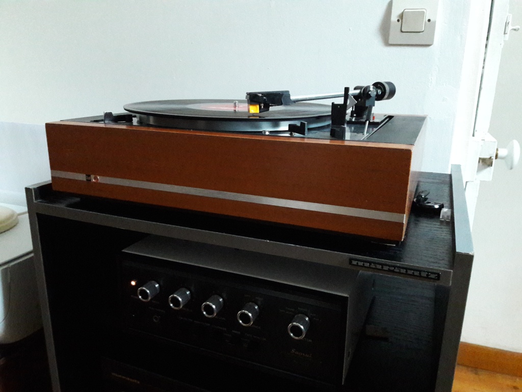

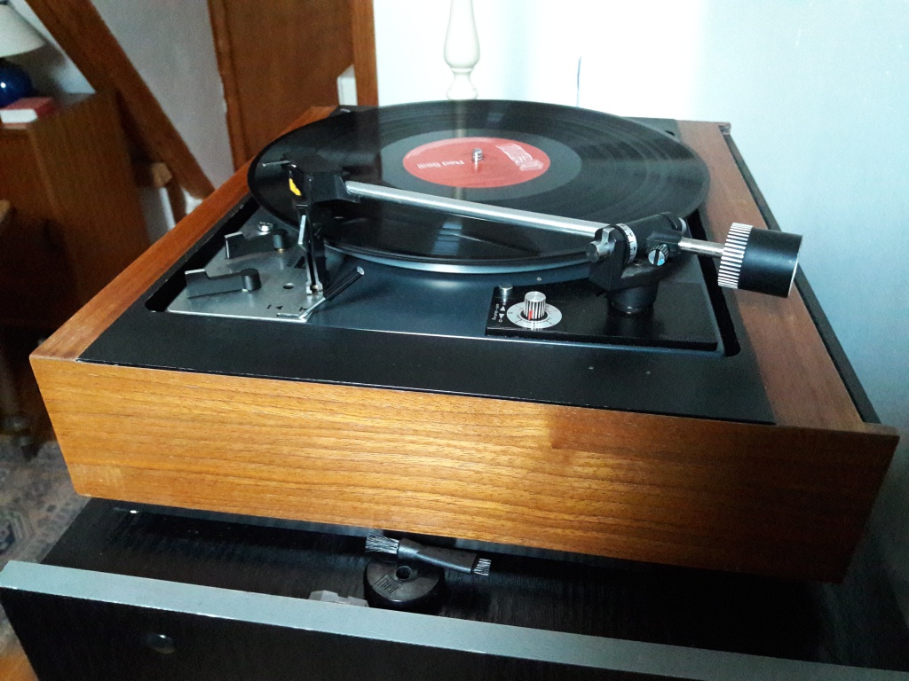

C'est jour de fête! Pour célébrer cela, lubrification annuelle pour dame 1209! Les signes s'expriment aisément lorsqu'elle commence à en avoir besoin: rumble apparaissant, échos et vibrations du moteur, sensation d'oscillations perçues dans le bras lorsque l'on l'actionne manuellement...
Eléments lubrifiés, le plateau redémarre comme une platine neuve! Il prend sa vitesse en même pas un quart de tour. Faut vraiment n'avoir rien à faire d'autre pour regarder combien de temps il prend pour s'arrêter, et cela en prend, du temps!
Les symptômes précédents disparaissent. La dynamique et les informations tassées par le manque de graisse ressurgissent et redonnent une énième jeunesse à cette increvable platine qui a bien des défauts mais que j'aime tant!
Undisputed Thruth, Concerto pour Piano de Ravel... Les deux de Chopin par Rubinstein sont lancés. Je pensais juste vérifier rapidement les bienfaits de l'entretien, et je me suis pris dans la musique à y rester tout ouï, oui!
Subsiste une infime résonance située entre 30 et 60Hz, légèrement diminuée en actionnant le low filter du Sansui 222 - chose que je ne faisais jamais sur les autres amplis, trouvant toujours que cela bouffait de la présence, des informations vivantes et des harmoniques! Sur cet ampli, la fonction ne m'apparait pour la première fois, pas du tout "anti-musicale"!
Il va falloir que je voie cela pour supprimer absolument cette résonnance infime mais qui me gêne.
Vous pardonnerez l'effet vintage des clichés pris par un appareil moderne ultra haute merdifinition;
Le but était de renouveler un petit hommage à ces vénérables platines qui ne sont pas "grandes choses" mais auxquelles on s'attache et aux côté desquelles on s'évade un peu et sans rendez-vous, de ce monde de plus en plus désincarné!

Bizarre cette résonance que tu pointes. Ca ressemblerait à un "50Hz" ? .Jo775 a écrit :Subsiste une infime résonance située entre 30 et 60Hz,
Tu es lyrique ce soir .Jo775 a écrit :Le but était de renouveler un petit hommage à ces vénérables platines qui ne sont pas "grandes choses" mais auxquelles on s'attache et aux côtés desquelles on s'évade un peu et sans rendez-vous, de ce monde de plus en plus désincarné!
Une photo de quelques éléments de la marque collectés depuis longtemps ... tables de lecture, magnétophones à bandes et à cassettes, tuners et amplificateurs ... manque une foule d' accessoires, quelques combinés et tables de lectures, meubles et enceintes.
Et la 1209 présentée au début de sujet avec son excellent amplificateur CV40.
PS: Tu devrais repositionner la commande de mise en marche et d' arrêt de ta platine .... c' est très facile à faire, il suffit d' un tournevis adapté.

Bonsoir Jean!
Lyrique? C'est la faute à Vol à Ravel! D'ailleurs j'écoute son "Con sert tôt pour le nain gauche en ce moment"
Suivi du "Rigaudon".
Lorsque l'on écoute ça, on se dit que les baveux de la téloche et tous les prétendants aux vies meilleures peuvent aller se rasseoir!
Ta collection est magnifique, son état tout autant!!
Au sujet de la commande, mais oui!! Je l'ai pourtant repérée tout à l'heure, et j'allais redonner un coup de tournevis, je ne sais même pas pourquoi je ne l'ai pas resserrée!
Oui, ça y ressemble. Je me demande si je ne devrais pas vérifier les masses des RCA. J'ai fait l'erreur de virer les câbles d'origine il y a quelques années... A moins que ce ne soit la connectique du porte-cellule.Klemp a écrit :
Jonathan
