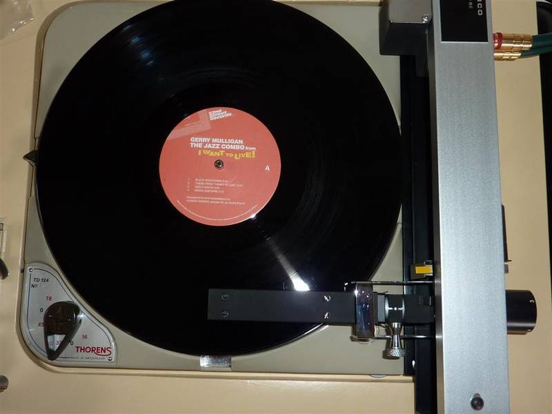

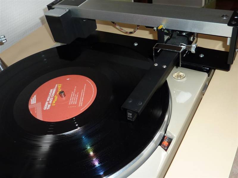

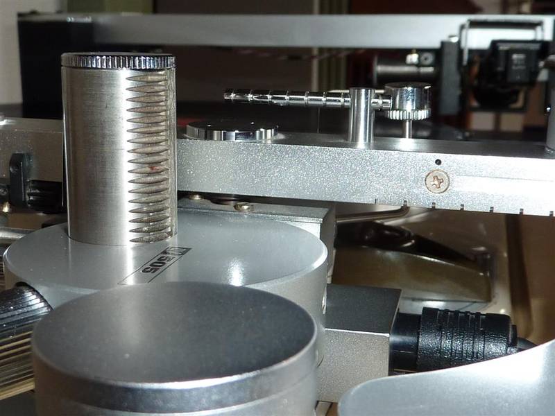

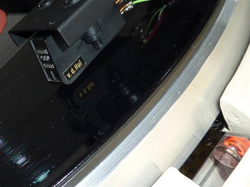

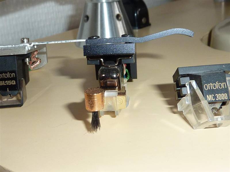

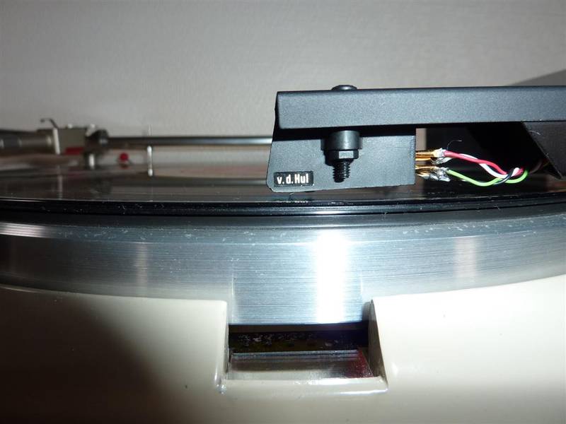

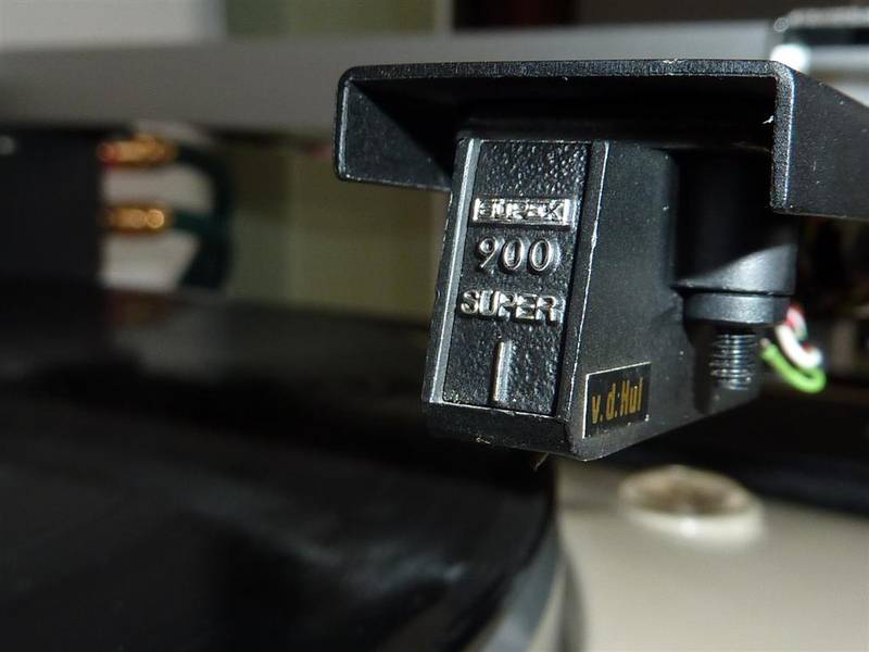

Et bien voilà, j' ai installé le bras tangentiel Rabco SL8 E sur une des TD124 et fait quelques essais........
La masse globale du bras mobile étant relativement élevée, 29 grammes pour la partie détachable sans le pivot, j' ai opté d' y installer des cellules à compliances basse, 15 maximum...
J' en ai essayé trois pour l' instant....
--- Fidelity Research FR1 mk III
--- Decca Super Gold avec decapod
--- Supex SD900 Super équipée d' un diamant Van Den Hull
Je n' ai pas essayé de cellules modernes ou récentes pour l' instant....
A terme j' essayerai une Ortofon Windfeld, une Kontrapunkt B.. et une MC3000.
Pour les cellules à bobines mobiles, je dispose de transfo Fidelity Research FRT3G, UTC A11, EMT et d' un prépré Ortofon MCA76 tweaké.......
Quelques vues de l' ensemble....

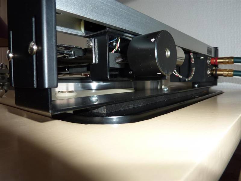

Re: Thorens TD124

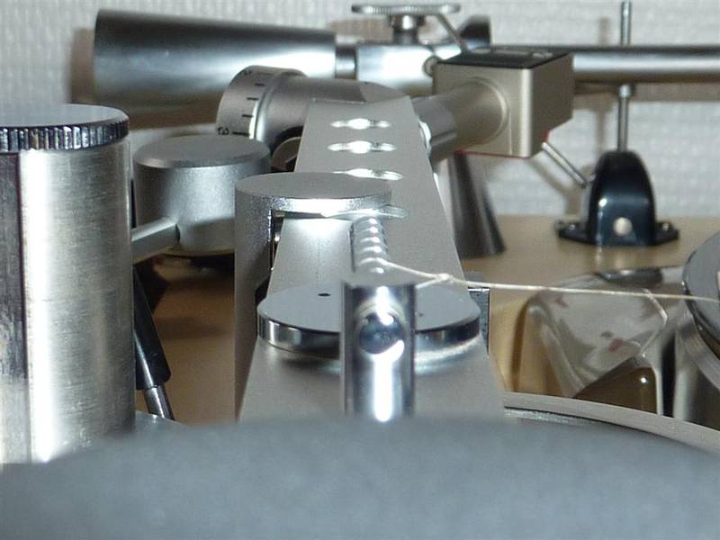

Aprés lecture de nombreux articles sur le bras Rabco, j' ai constaté que certains s' évertuaient à en réduire les résonnances...... des amateurs fabriquent des versions en bois, de diverses essences....
Le contre-poids est monté sur ce bras de façon rigide, ce qui favorise en général la propagation des dites résonnances....!!
J' ai juste modifié l' amortissement des fragiles et fins cables de liaisons cellule / connecteur par un peu de mousse latex dans la poutre du bras.....
Ceux-ci sont en effet trés sujets aux phénomèmes microphoniques.... :(
Les isoler de la structure ne peut être que bénéfique....
Donc, aprés essais, c' est le couple Supex SD900 / Fidelity Research FRT3G que j' ai retenu ( pour l' instant ) comme association heureuse avec ce bras de lecture....
Ce qui frappe en premier, c' est la stabilité de l' image Stéréophonique....
Tout est bien à sa place, et le reste ....
La dynamique est accentuée sur les fortés, et le niveau de distortion parait plus bas....
Chose importante, mais qui est logique quant on y réfléchi, la lecture en fin de disque, sur les passages fortements modulés, se fait de façon plus "cool", moins stressée...
Mes observations sont faites en comparaison avec un bras à pivot, le Dynavector DV505, qui lui, contrairement au Rabco fait la chasse aux résonnances... :) .... Mais avec ce couple, il s' en sort moins bien....

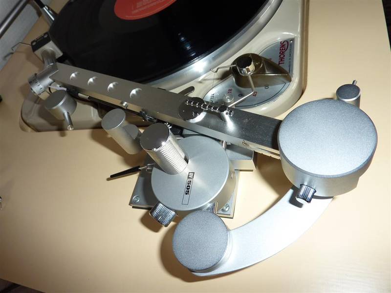

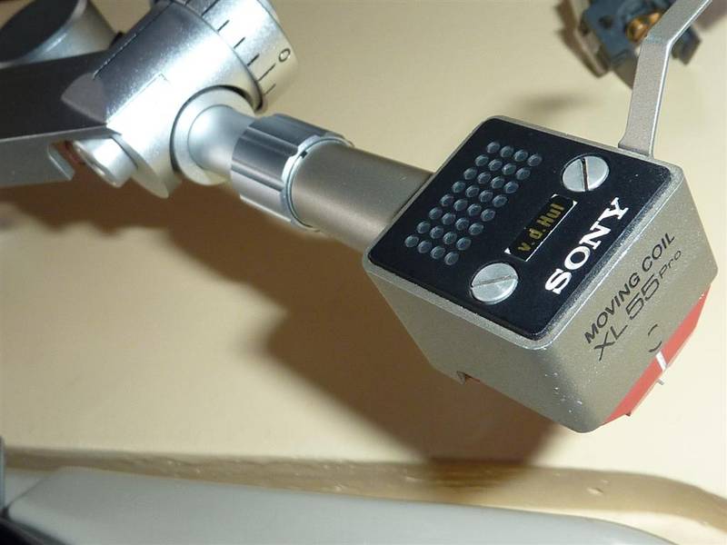

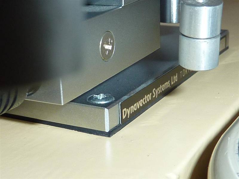

fiou c'est tout bonnement magnifique a regarder le dynavector

Re: Thorens TD124
Kikook a écrit :Même si on ne peut pas se rendre contre de l'écoute, c'est quand même superbe ! :love:
Quelques images du bras Rabco en action sur Madeleine Peyroux.....
