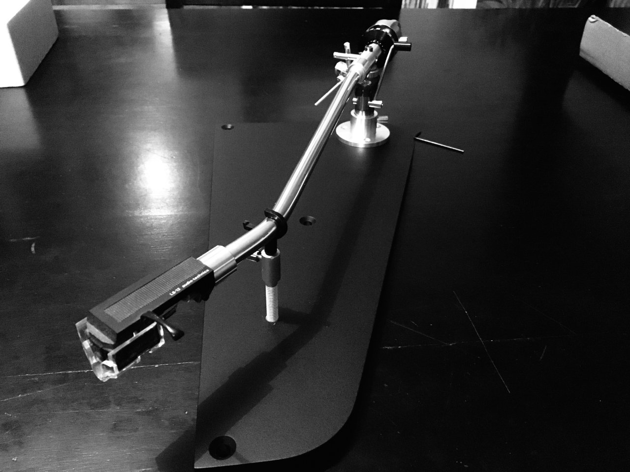

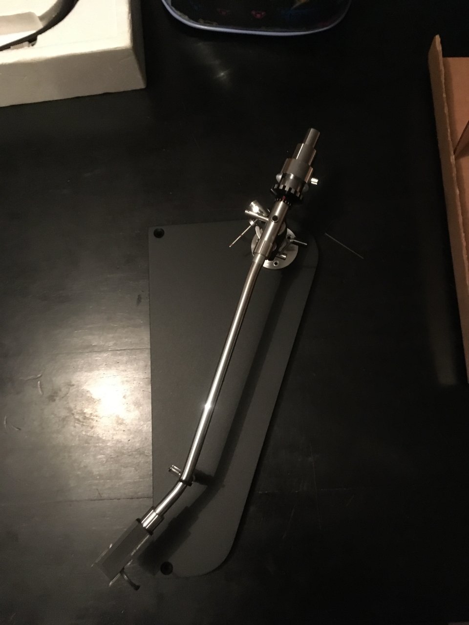

Après avoir suivi le post de Jean et surtout avoir vu celui de Julien, ce UA-70 me faisait baver. Alors confiné pour mon anni 2020 j'ai commandé ce bijou au Japon, prix raisonnable, avec le tube 9" en boîte, super état mais pas le porte cellule ni les gabarits.

Pour le porte cellule d'origine ce n'est pas bien grave, il n'a rien d'exceptionnel. Celui que tu a mis est bien meilleur, mais ne dépasse pas les 12gr pour ne pas avoir des problèmes d'équilibrage.
P.S Si tu as la chance de monter sur ce bras un porte cellule d'environ 10gr très rigide comme le pro-ject carbone, et d'y associer une cellule Decca, tu auras un système de lecture d'un très bon niveau, cette association étant particulièrement heureuse.
En MC, les Goldring Eroica et Elite marchent aussi très bien avec.
Par contre, ce bras malgré sa longueur ne fait pas parti de la famille des lourds, il est meme plutôt léger pour un 12". Les cellules raides comme la DL103, Ortofon SPU, Fidelity Research ou autres Koetsu sont à proscrire.

Rien à rajouter aux propos de Jean-François, il a entièrement raison.
Je crois que j' ai 4 porte-cellules Stax mais je ne les utilise pas car effectivement ils sont extrêmement légers.
Il existe deux versions, un noir qui me semble être en magnésium et assez rigide et un gris en aluminium, plus simple et qui manque sensiblement de rigidité ... si tu y tiens absolument à avoir un porte-cellule Stax je t' en file un mais je ne te conseille pas d' y installer une cellule de qualité.
