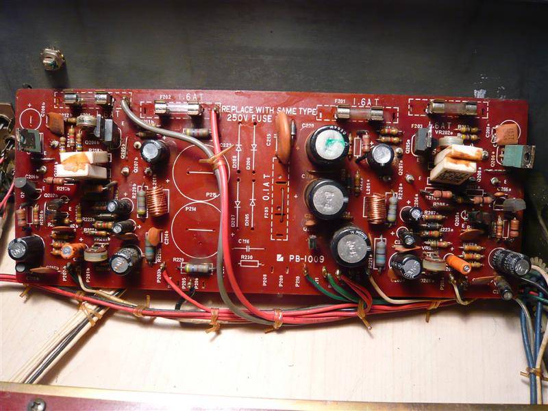

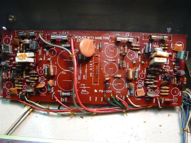

Le 1040 restant à la maison,j'ai décidé de recaper la carte puissance. .
Juste pour ma tranquilité d'esprit....Effet placebo:je le trouve plus équilibré entre les deux canaux.
Tout est repéré,clair,net,précis,un vrai bonheur! Biais à 15mv,offset finement ajusté à +/-0.1mv........
Les capas d'alim restent d'origine,aucun effet de "pompage" à forte puissance,pas de ronflement,de" cracs"à l'allumage / extinction,donc on touche pas.
