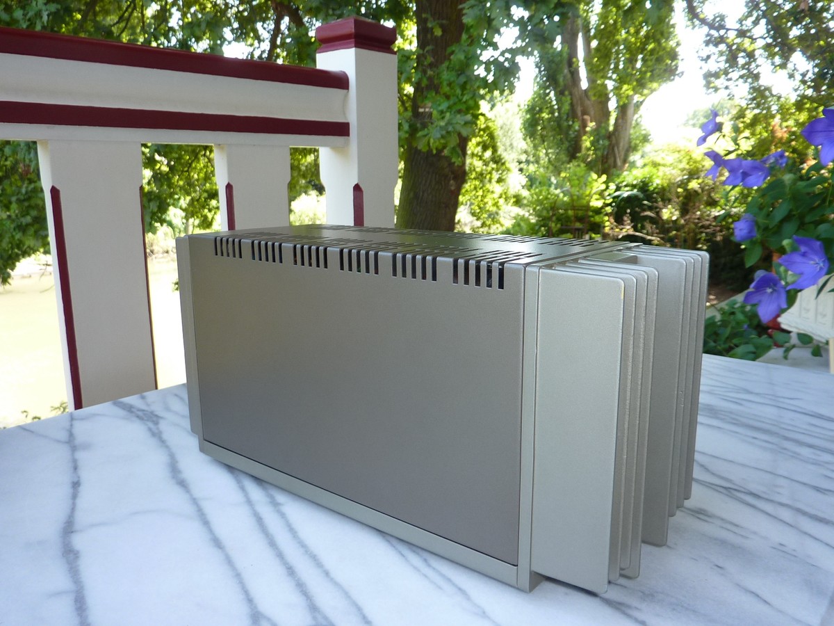

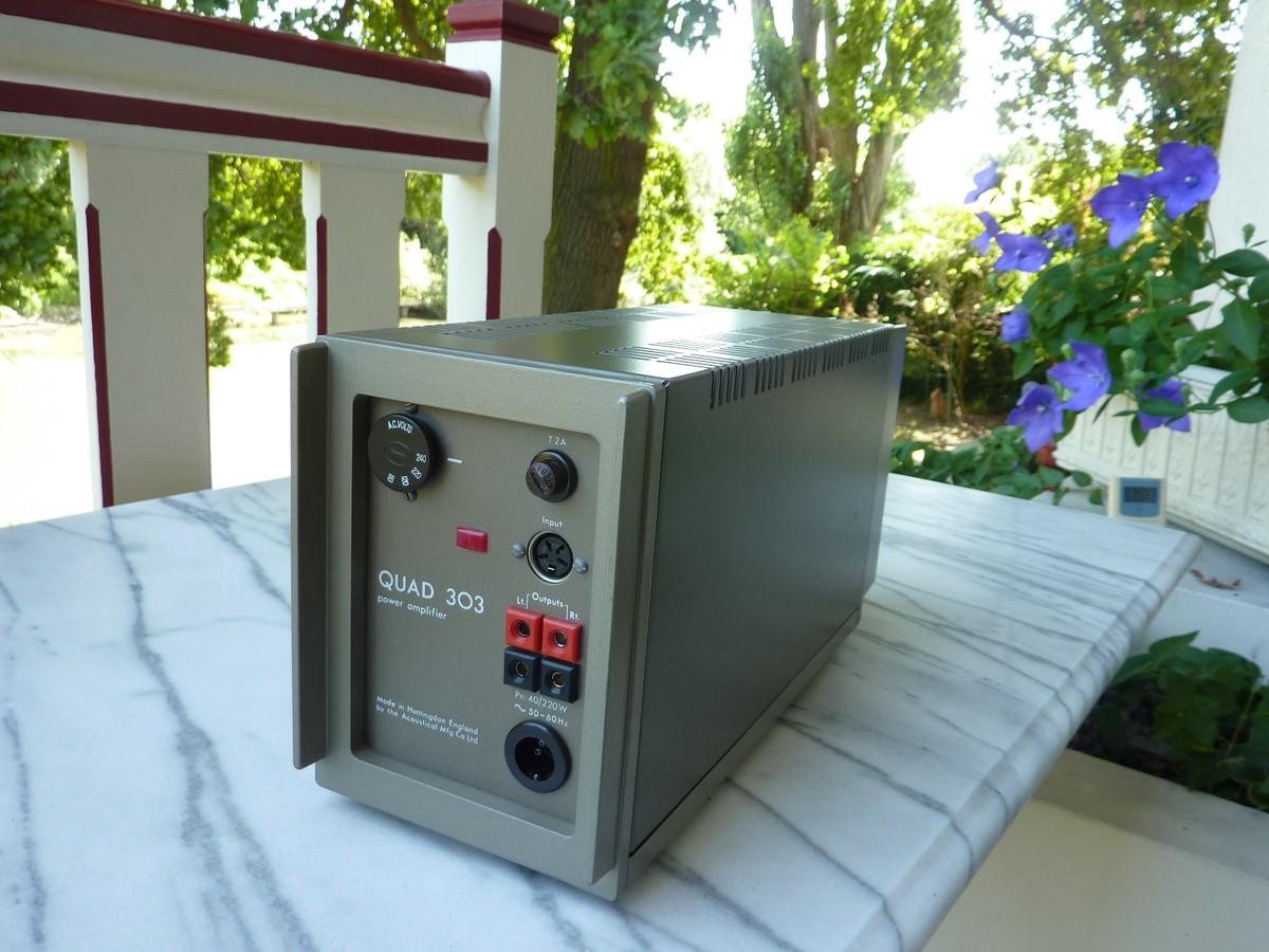

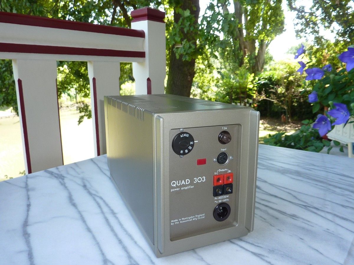

C' est mon tour de présenter mon mien :cpasmoi!: ... oui oui .... il y a une paire de mois, j' ai demandé à Thierry (le créateur) d' aller récupérer un petit ensemble 33/303 sur Royan ... je souhaitai au moins qu' esthétiquement ils soient irréprochables .... car électroniquement je me doutais bien qu' il y aurait un minimum de travail ....

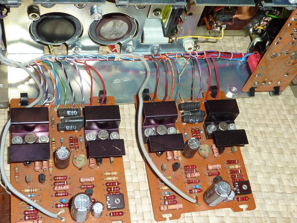

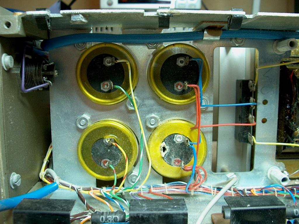

Les 2 électrochimiques principaux d' alimentation, 2200µF / 100 volts étaient au bord de l' explosion, pastilles de sécurité gonflées prêtes à évacuer l' électrolyte et ensemble des électrochimiques internes avec des valeurs délirantes
Le vendeur a eu beaucoup de chance, car il les utilisait sur des panneaux Martin Logan
L' ensemble des électrochimiques changés, entièrement en Elna Silmic y compris les 2 d' alimentation, les 2 autres condos de sortie identiques remplacés par du Elna Cérafine 2200µF / 71 volts ...
Réglages des tensions effectués par Cédric lors de son passage, l' alimentation a tenu 2 jours avant que la diode Zener et quelques résistances sur le circuit de régulation ne déclarent forfait .... J' ai eu très peur
Les premières écoutes ont eu lieu sur des B&W DM12, et ce fut une excellente surprise.... une grande douceur de restitution, avec une définition, pour un ampli à transistors, très au dessus de la moyenne .... digne de grandes électroniques ... une écoute d' un grand naturel, du genre d' écoute qui laisse la place à la musique quand d' autres en rajoutent, ou en soustraient

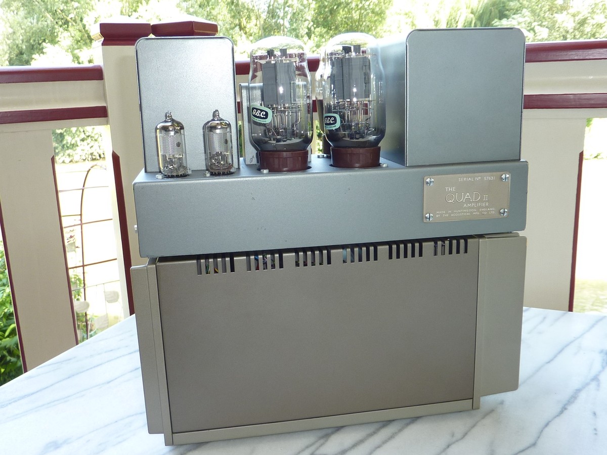

Je l' ai photographié au même endroit que les Quad II il y a 2 ans. Toutes les dimensions hors-tout du 303 sont identiques à celles des anciens Quad II ... au millimètre près ...

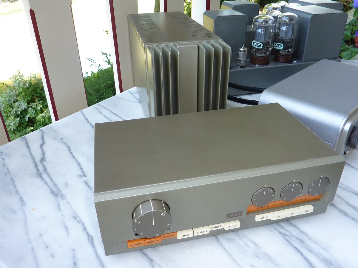

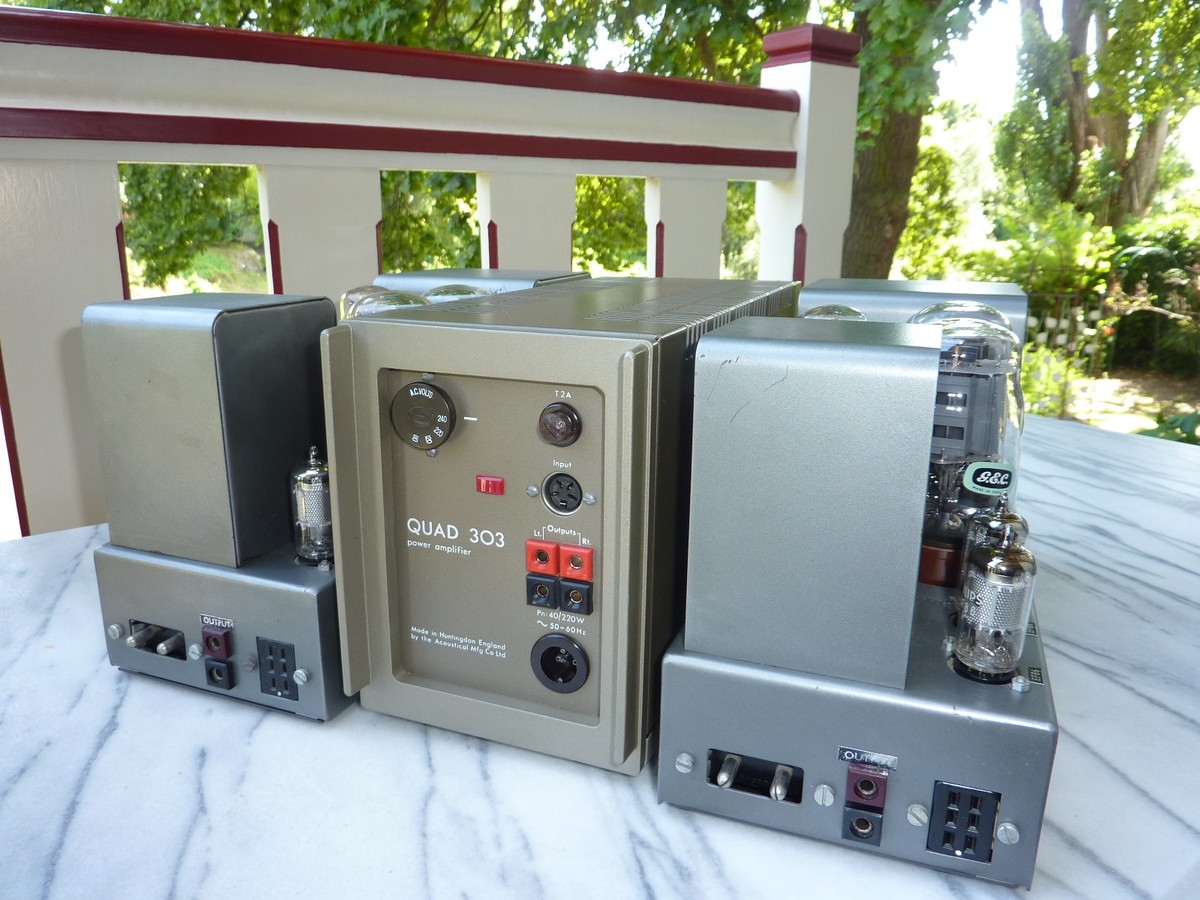

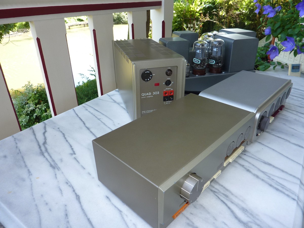

Voici les 2 premiers ensembles Quad Stéréo .... 22 + II et 33 + 303 .... je suis maintenant à la recherche d' un QA12/P et du premier ampli Quad Acoustical :cpasmoi!: ..
J' ai également retrouvé les pieds d' origines pour le Quad 33 ainsi que la visserie manquante dans le 303 ... Merci Patrice et à tout ceux qui m' ont aidé à rassembler ces "Oldtimers" :respect:

Jean tu as trouvé des condos au bon diamètre des colliers de serrages ?

Effectivement il est quasi impossible de retrouvé le bon diamètre des capas par rapport aux colliers, j'ai pratiqué de même lors d'une de mes restaurations (j'en ai fait 5!) et là les capas s'étaient vidées avec une poudre blanche dans l'ampli n'ayant heureusement fait aucun dégât...

Je me rappelle, quand j'en ai refais un, moi aussi, je n'ai pas retrouvé de condensateurs de la même dimension.
J'ai donc refais des colliers adaptés aux trous de fixation. J'ai fais un gabarit en papier. Puis j'ai découpé une tôle, que j'ai cintrée. J'avais utilisé le capot noir,d'une vieille platine CD. Ce qui m'a permis d'avoir des colliers noirs, tout beau.
