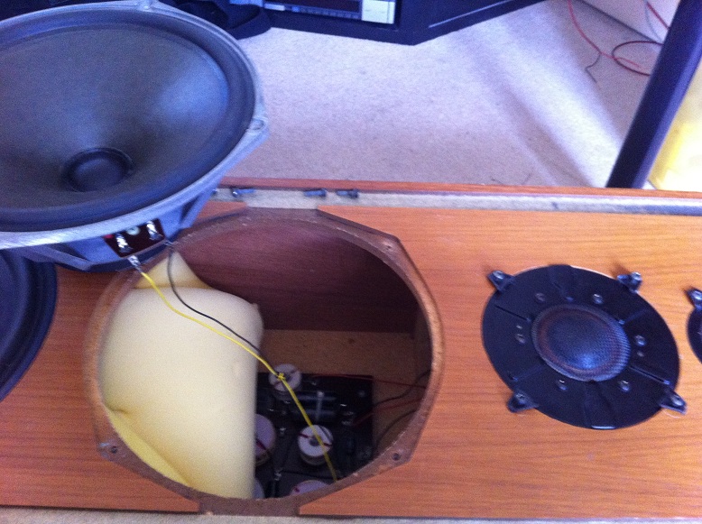

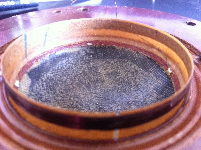

J'ai acheté cet été une paire de ditton 66 à un prix très abordable. Cependant un des médium était HS => résistance infinie a ses bornes.
J'ai donc passé plusieurs semaines/mois à la recherche de MD500 abordable sur internet => IMPOSSIBLE !!
Hier je me suis donc décidé d'ouvrir ce dit médium pour voir l'état de la bobine.

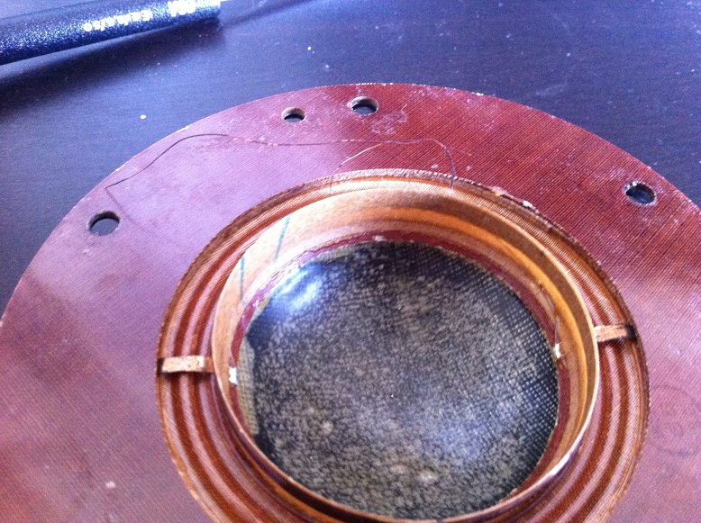

Elle était coupée en un point vers le milieu. une partie était décollée et une autre encore collé au reste de la bobine, j'ai du jouer des ongles et du tournevis très délicatement pour pouvoir récupérer l'autre partie de la coupure.
Une fois fait, j'ai tiré d'un coté sur un tour et a l'aide d'une paire de ciseaux Maped :D entamé la couche de protection des deux cotés.
Ensuite un petit nœud et une pointe d'étain plus tard j'avais une continuité !!!!!
Remontage du médium dans l'enceinte..... ça maaaaarche !!!!
Ne jetez plus vos MD500 ! La maison du haut parleur voulait me faire ça pour 200€... J'ai bien fais de ne pas leurs envoyer :genial:
Photo :

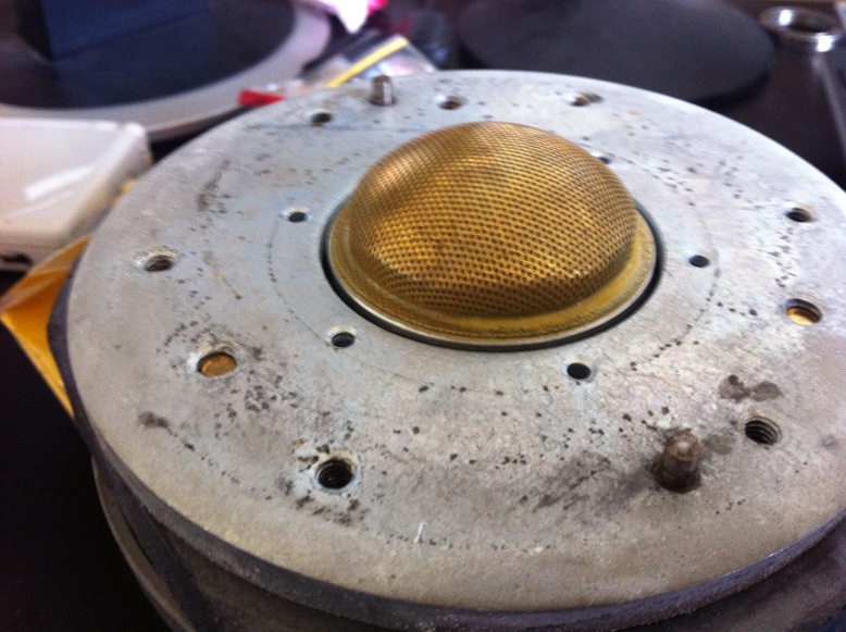

Ici le MD500 sans son cache supérieur pour y accéder faire levier avec un tournevis plat et fin.
MD500 sans son chapeau.
Ici: le chapeau en question qui contiens la bobine. On voit le nœud, j'y ai rajouté une goute d'étain et ai plaqué tout ça sur le carton (pas sur la bobine).
chapeau + bobine
chapeau + bobine

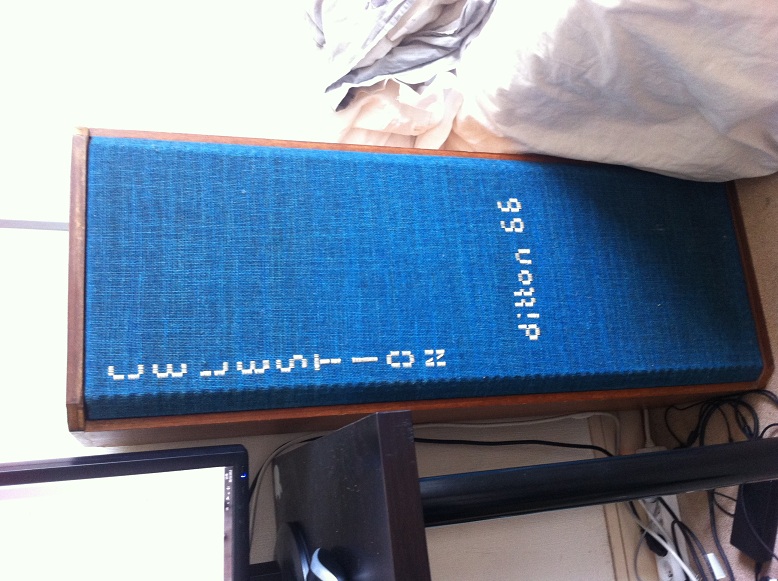

Par contre il faut que je fasse quelque chose pour les caches, en effet ces enceintes viennent de l'auditorium d'une boutique de HIFI et les caches sont... comment dire....

les caches :mdr2:

Bravo....mais j'ai du mal à comprendre ou voir ce que tu as fait ..
Le fil de la bobine était coupé sur le support bobine même :gne: ..
Nicolarson
Messages : 321
Localisation : Paris
Re: Celestion Ditton 66
Message par Nicolarson »
Merci,
Oui ces caches sont vraiment super moche, je pensais les retirer et laisser la grille nue.
@Dadatimi.
Oui c'est ça, la bobine est collée et la coupure se situait en plein milieu de la bobine.

Bonjour et bravo pour l' initiative....
Que je recommanderai à personne, car en récupérant une partie de la bobine, les caractéristiques du haut-parleur ont complètement changées ...
As-tu au moins mesuré la résistance de la bobine, et comparée avec la résistance de l' autre médium de l' autre enceinte ? ....
Il y a de fortes chances que celle-ci soit très faible... donc, le filtre passif est à recalculer....
L' impédance de l' enceinte est du coup, sans doute, à la limite basse d' impédance acceptable pour ton amplificateur !
Si tout ceci est transparent pour toi à l' écoute, cela reste un bricolage d' amateur que je ne saurai recommander ici..

Le mieux aurait sans doute été de gratter un peu les fils et puis mettre un truc du genre : http://www.selectronic.fr/stylo-de-repa ... ndard.html

Il s'agit bien sûre de bricolage d'amateur (que je suis) c'est la première fois que je travaille sur un haut parleur.
L’impédance du HP est entre 6.5 et 7 ohm (mon multimètre est une daube sans nom)...
je n'ai pas noté de différence au niveau du son entre les deux médiums et de toutes façons pété pour pété au moins le haut parleur fait du son. ;)
Pour le stylo, c'est une bonne idée mais a 60€ l'unité autant essayer de trouver un haut parleur de remplacement.
