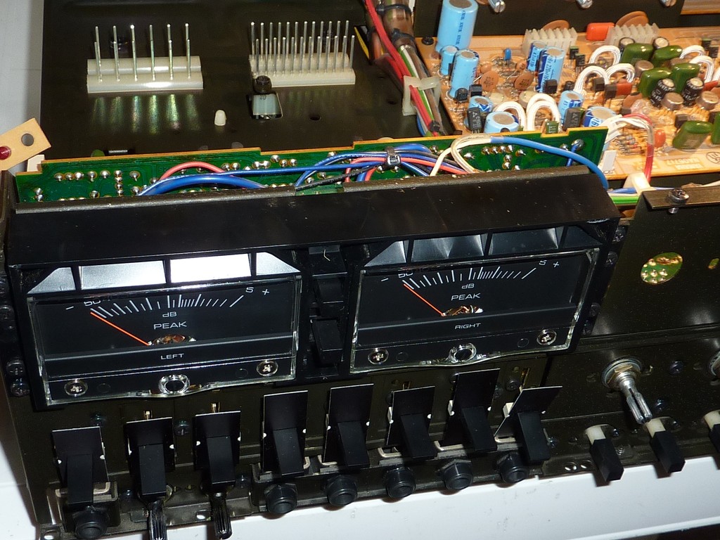

Donc le signal sort par 13 ou 14, re-rentre amplifié en 15 et ressort sur les enceintes en 17 quand le commutateur 16 est sur external ?
Re: Yamaha C-1
Hello CharlesCHARLES33 a écrit :Donc le signal sort par 13 ou 14, re-rentre amplifié en 15 et ressort sur les enceintes en 17 quand le commutateur 16 est sur external ?
Ce ne sont que des entrées attaquant les Vu-mètres .... la sensibilité est de 775mv / 0db avec une impédance de 110Kohms .... . c' est à dire ce qui correspond au niveau moyen d' entrée d' un amplificateur

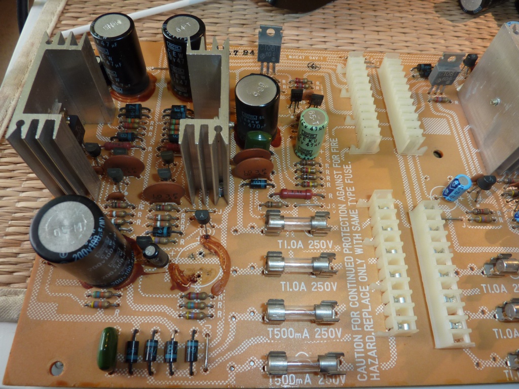

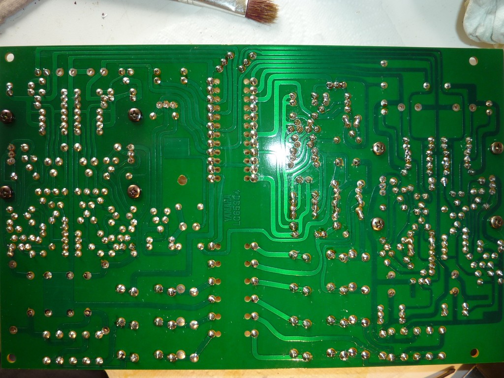

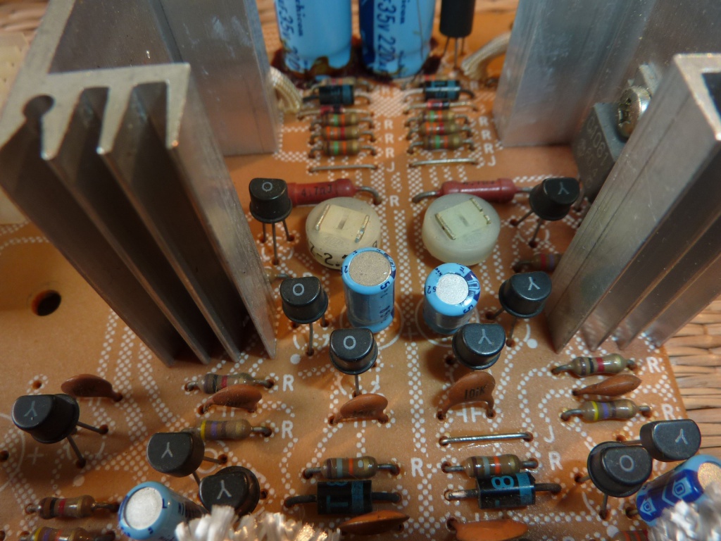

Le grand nettoyage a commencé..
Le démontage de chaque carte est aisé, elles sont enfichables ou reliées par des connecteurs
Il était plus que temps de le faire ... J' ai commencé par la carte d' alimentation et ses stabilisations de hautes et basses tensions ...

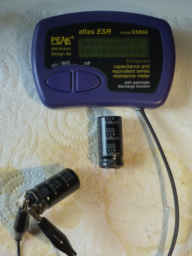

Les 100µF / 200 volts sont dans les choux ... après démontage on remarque des signes de fuite d' électrolyte ... les mesures confirment
Toutes les soudures de cette carte ont été refaites, celles d' origine ne sont vraiment pas belles ... les connecteurs et les transistors de régulation sur supports démontés, pâte thermique changée .... ...
Résistances de puissance démontées et vérifiées.... Vues des circuits de régulation Le C-1 est équipé de 86 condensateurs électrochimiques dont 26 bipolaires ... il ne m' en manque plus que 2 .. les 47µF 160 volts..

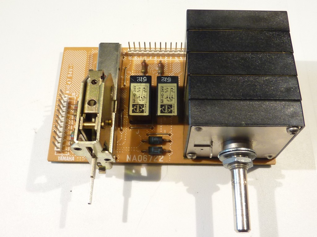

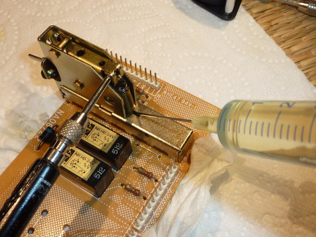

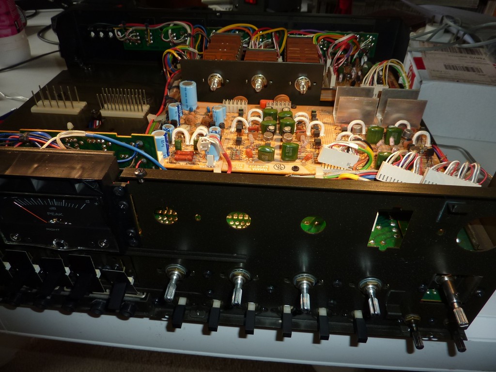

En attendant de recevoir les condensateurs, démontage et nettoyage du circuit de volume et de muting ..
Retrait de la façade
Circuit de volume et sélecteur de muting
Retrait du vernis sur le circuit
Démontage du potentiomètre

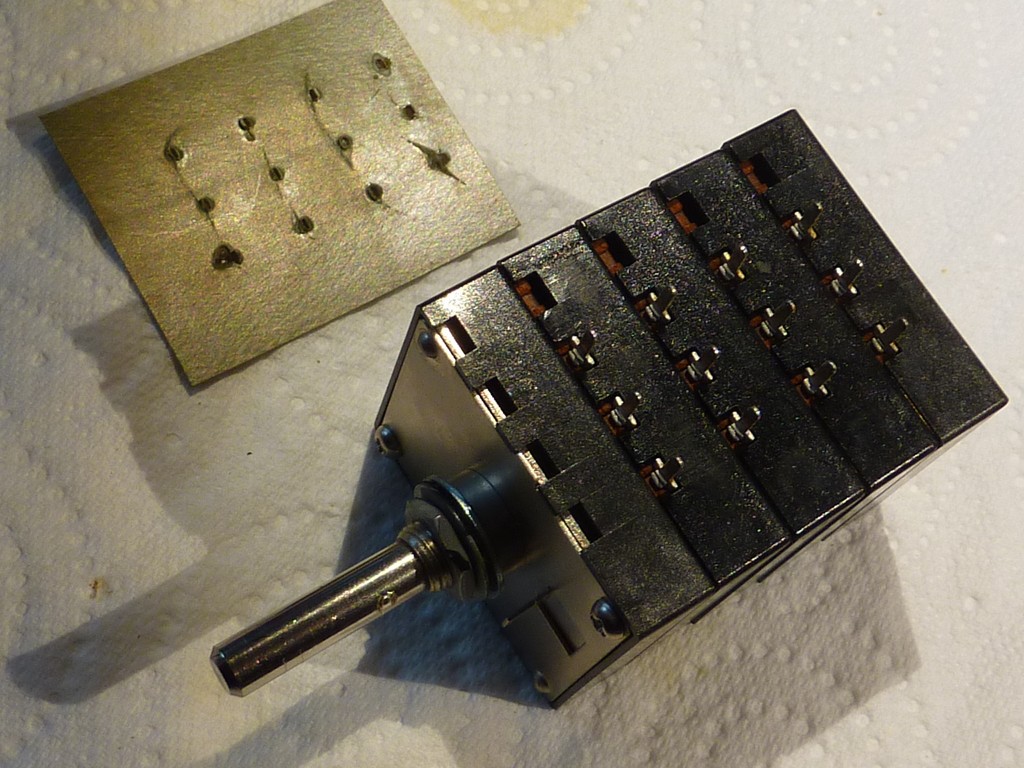

La qualité de ces potentiomètres n' est pas mauvaise ... la précision est correcte .... mais ils souffrent généralement de pertes de contact avec le temps...
Je vous montre l' intérieur d' une cage .... la première ..... je ne peux desceller les 3 autres..
L' ensemble est relativement sain ... l' appareil n' était pas chez un "fumeur".
Les 4 cages du potentiomètre et le sélecteur seront noyées dans de l' huile pour nettoyage ...
Après de nombreuses manipulations, on égoute, on laisse sécher et on remonte.

oui bel appareil et potentiomètre en très bel état !
on voit bien qu'une fois démontée le dessous de la façade est comme neuf ....Je suis surpris car tous ceux que j' ai pu voir n'étaient pas dans cet état , loin de là !

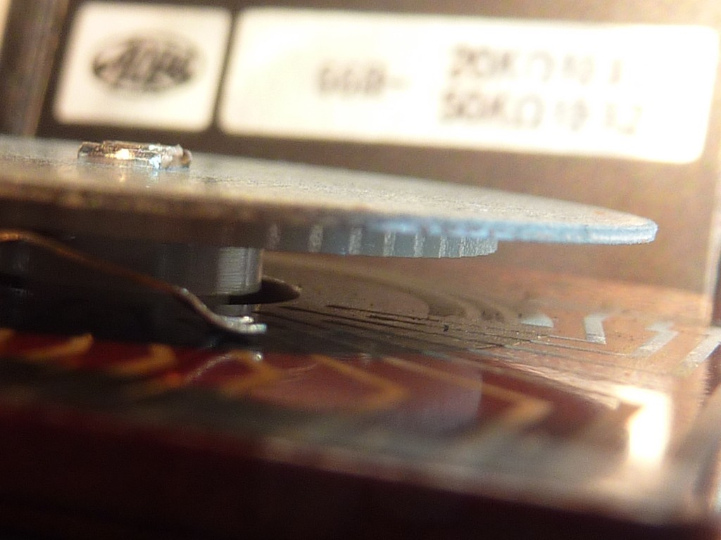

Question (par curiosité car je connais la réponse)
Est-ce que quelqu'un sait , ce que sont les petites "rayures" que l' on voit sur la photo et que j' ai souligné de rouge .....?
