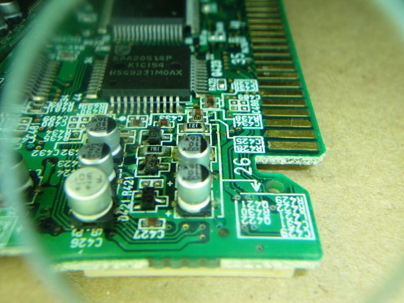

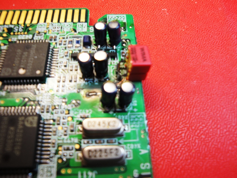

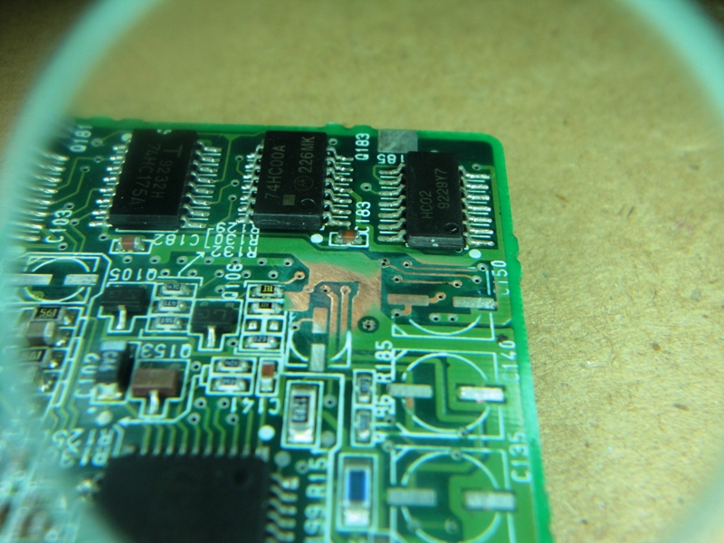

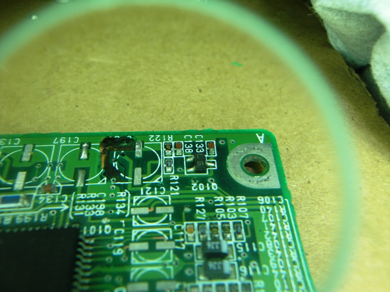

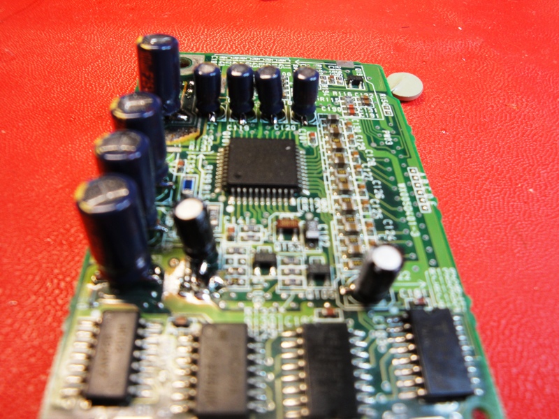

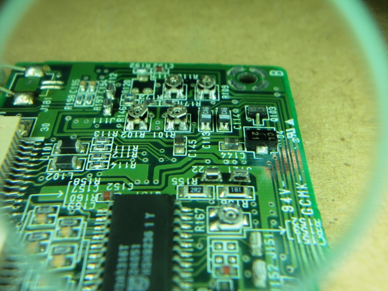

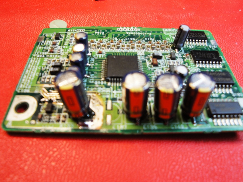

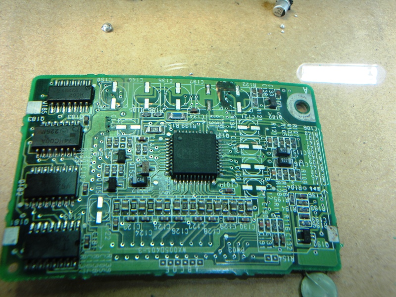

Je viens de changer les condos CMS d'une DCC-900, las cartes avaient souffert, je ne sais pas encore si la platine fonctionne en DCC, puisque je n'ai plus de cassettes, j'aurais du en garder au moins une. :autralia:

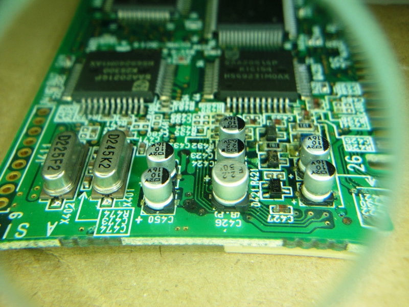

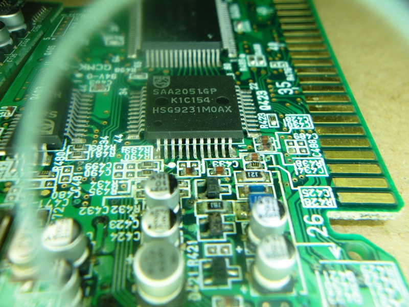

On voit qu'il y a beaucoup de trous métallisés en mauvais état et des pistes coupées, sur les deux cartes.

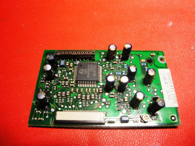

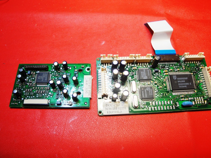

Message par doum »

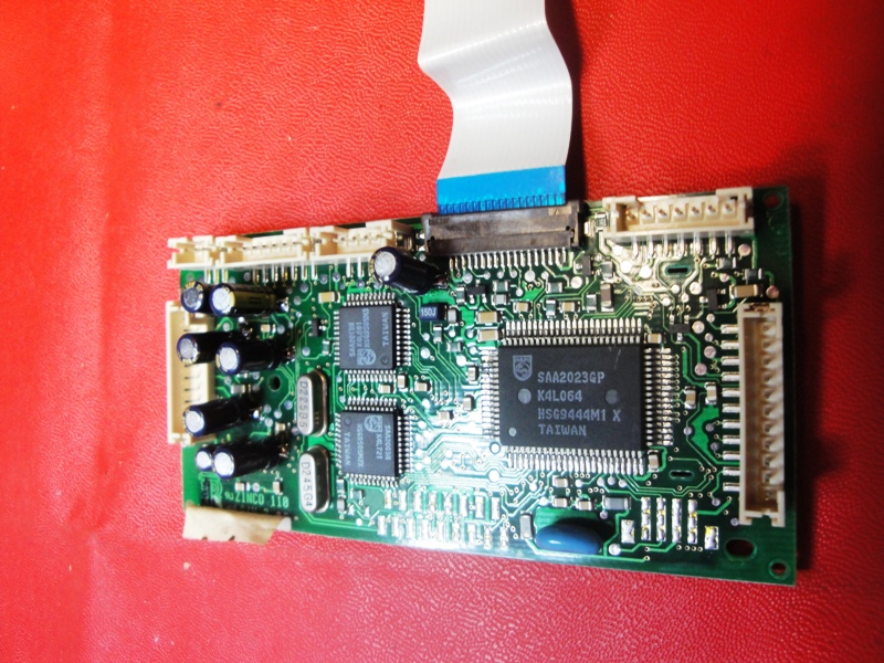

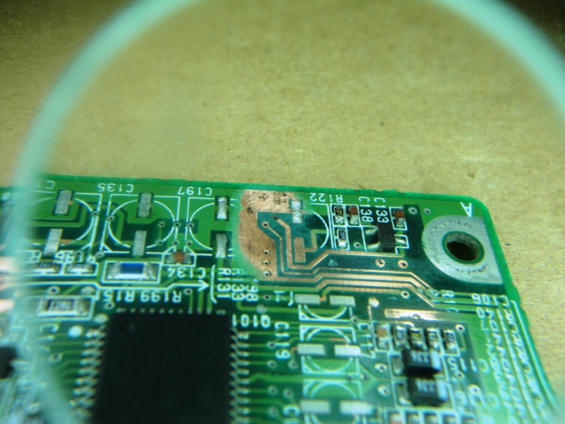

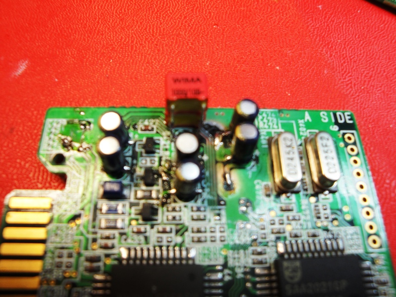

J'espère avoir réussi à remettre les circuits en état, j'ai réparé quelques pistes et trous métalisés et remonté des condos classique, sans les coucher, il y a largement assez de place en fait pour les laisser debout.

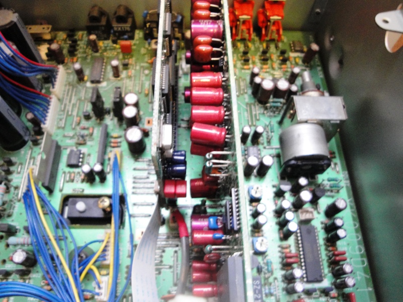

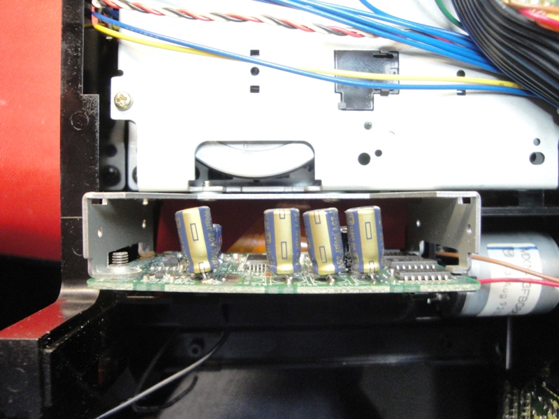

J'ai aussi changé les condos sur une DCC-951, mais là c'était tranquille, ils n'avaient pas coulé, ça a été vraiment tranquille à faire:

Je vous remercie pour ces encouragements, j'attends d'avoir une cassette DCC pour savoir si elle fonctionne normalement.
Pour le moment, il me semble qu'il y a un écart du niveau de sortie entre les deux canaux, en analogique.
C'est peut être les deux condos de 4.7µF que j'ai utilisé, je ne les ai pas mesurés avant de les montés, ils sont neufs mais viennent d'un vieux stock.
Je monterai des Panasonic FC, comme ceux que j'ai utilisés pour les autres valeurs.
Vous avez du remarquer que j'ai utilisé deux petit MKT de 1µF en //, à la place du 2.2 µF non polarisé, j'ai fait avec ce que j'avais sur place.
