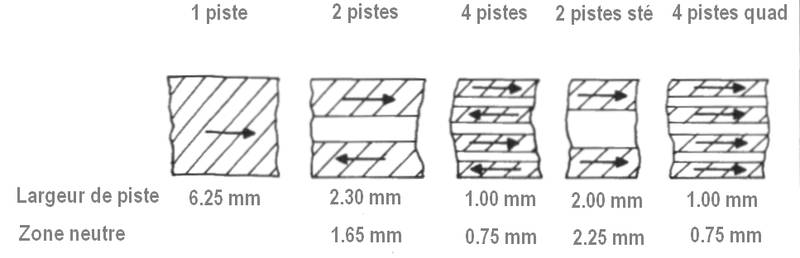

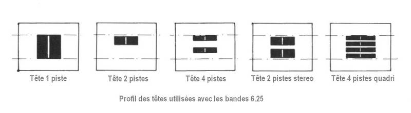

- hencot
- Messages : 2604
Re: Akai 3000 D
Jean Marie il n y a pas de piste centrale au sens ou tu l entends .
je t ai fait deux petits schémas ci dessous pour un peu plus de compréhension
les flèches indiquent le sens relatifs de défilement des pistes

Re: Akai 3000 D
C'est de doubler le temps d'enregistrement ( et de lecture) par rapport à un 2 pistes en retournant la bande .
- hencot
- Messages : 2604
Re: Akai 3000 D
Oui mais quand tu retournes ta bande comme dit Phil (tu y as pensé au moins !!!) tu es bien content de pouvoir enregistrer sur les 2 parties de pistes non utilisées , c est l avantage du 4 pistes, mais le rapport signal bruit est moins bon que sur le 2 pistes .
Quand tu es au milieu tu utilises 2mm sur 6.25 et en haut ou en bas 1mm sur 6.25
