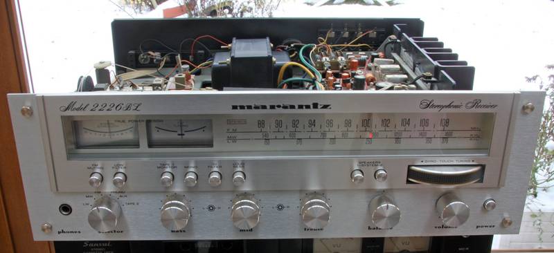

:( Bonjour,
Il est arrivé, POUAH sale....mais pas cher, alors retroussons nos manches...
Visiblement l'eclairage ne marche plus et les pieds sont cassés tous les 4...ça se trouve des pieds d'origine..et des ampoules...
Pouah quelle horreur
Amicalement
Denis

Merci jean c'est commandé...
J'ai commencé le nettoyage, PFFFFFFFFFFFF...
Bien sur les ergots de retenue des supports d'ampoules on cassé mais je m'en doutais, on mettra un petit bout de scotch, ou je ferais une petite patte en laiton.
Amicalement
Denis

Rebonjour, 3 heures aprés... :yes!:

j'ai du repolisher le plexi car le precedent proprio avait du utiliser une eponge à vaisselle ( coté qui gratte ...) :dingue: :dingue:
J'ai du mal a avoir le GYRO...il reste marron sur les chamfreins.
Amicalement
Denis

Ma fois, c'est une très belle pièce qeu tu as là maintenant!

Beau travail :yes!:
tu as utilisé quoi pour la façade ? je voudrais tester autre chose que la pierre d'argent qui laisse parfois des traces blanches. Pour les pieds http://www.slc35.com/-c-446_264.html" sinon d'origine sur ebay.fr .us ou .de

J'utilise un produit special plexi...de chez ABAQUEPLAST polish 1 ou 2 suivant rayures, le probleme c'est qu'ils le vende au litre ou 5 litres...
J'aimerais bien en conditionner mais je n'ai pas de récipients...
Voila le probleme...
Amicalement
Denis

C'est ce pied qui convient : http://www.slc35.com/pied-plastique-noi ... -2218.html"
