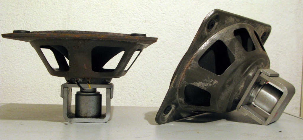

Il serait souhaitable de redimensioner les images de hp en plus léger,
D'avance merci,
