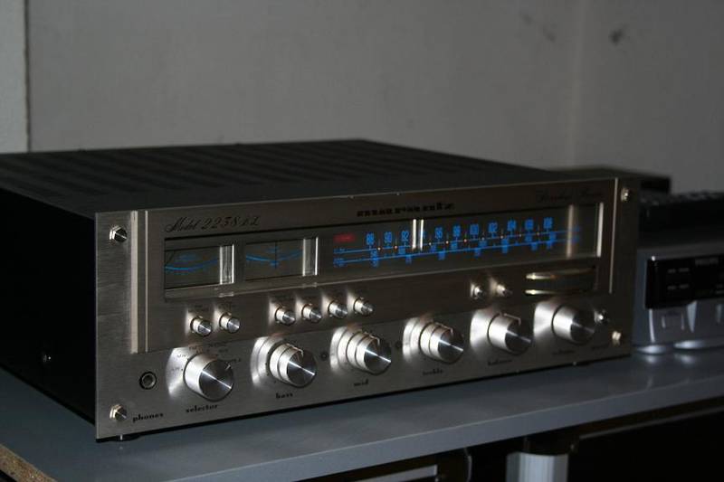

Marantz model 2238BL

Y'a plus qu'à ouvrir le bouton et nettoyer les contacts. Bon courage ;)

Le sélecteur de gauche te le permet ..
Messages : 6034
Re: Marantz model 2238BL
Tu as bien branché sur "tape 2 IN" et désactivé le selecteur " tape 1" ?

1- Une source est elle branchée sur in2?

Le bouton tape monitor 1 est il enclenché?

Sur mon 2238b le bouton tape monitor 1 est régulièrement à l'origine de coupure d'une ou des deux voies à cause de mauvais contact. Ne pas lésiner sur la bombe contact!

çà y est il est en parfait état de marche, grâce au concours de Cédric ;)
