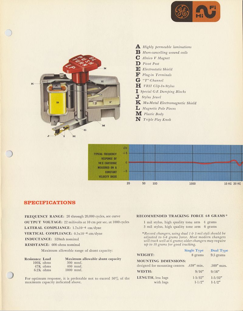

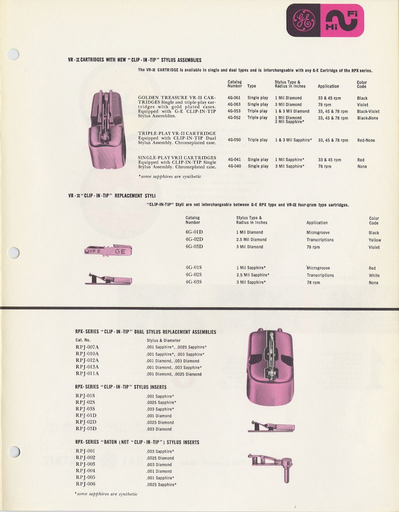

Je rajoute quelques documents, dont le bras "Baton" associé

Superbe doc Damien :yes!:

Merci Damien pour tes beaux documents en couleurs ! Les photos du "baton" long me font regretter de mettre dégonflé et ne pas avoir poussé la logique "vintage" jusqu'au bout en m’équipant de bras d’époque . Concernant le preampli GE il est prévu pour la courbe RIAA . Si tu est intéressé par cet appareil et un peu bricoleur je te conseille d'essayer de le réaliser par toi même . D’expérience ces petits appareils US sont équipés de tout petits transfos (110 v 60 hz) qui n'aiment pas le 50 hz et leurs câblage hyper compact rend difficile tout changement de composants souvent nécessaire .

Très jolie doc couleurs :yes!:

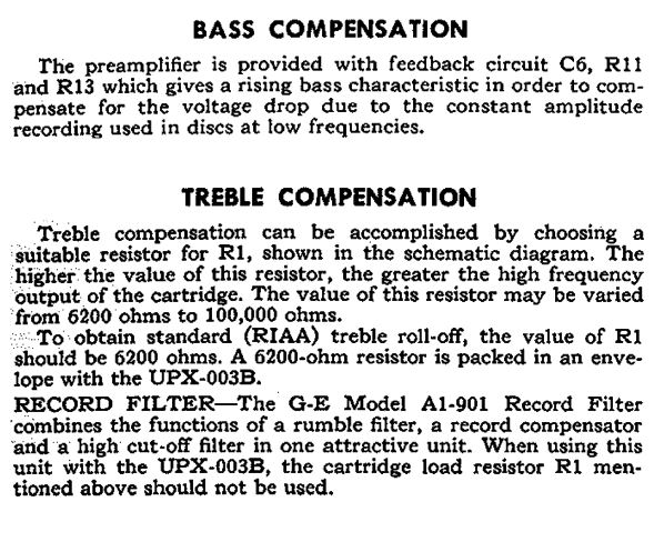

D’après William Walter de feu maison de l’audiophile (et qui n'aime pas trop cette cellule il préfère les clement ) c'est le top pour la GE . Dommage qu'il n'y ai pas le choix de plusieurs courbes j'en aurait bien monté un
Salut!

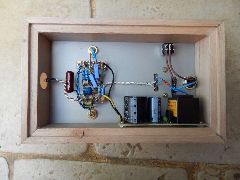

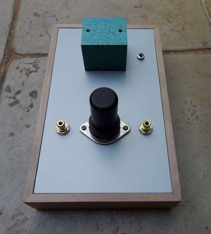

Je rebondis sur ce que tu as écrit. Mon ami Patrick a réalisé ce préampli phono. Il a suivi le schéma à la lettre. Pour le moment je suis déçu. Beaucoup de bruit de surface et ce même en microsillon mono. Dans le manuel ils parlent de la résistance R1 à changer pour adapter la courbe. On va essayer.
Sais-tu comment M. Walter utilisait cette cellule?
Est-ce que le record compensator A1-900 serait indispensable?
Quelques photos pour vous faire patienter.

c'est tout propre ton montage.
D'où vient le boitier, je le trouve chouette?

Salut Ben!
Le boîtier est fait maison. En fait avec Patrick tout est fait maison... :miam:
Je devrai ouvrir un post au comptoir pour mettre des photos de ses amplis. :love:

Bonjour Damien,
Si tu fais abstraction du bruit de surface ça donne quoi?
Pascal.
Messages : 3989
Re: General Electric VRII
Salut Pascal!
Je ne suis pas convaincu du tout.. :spamafote:
