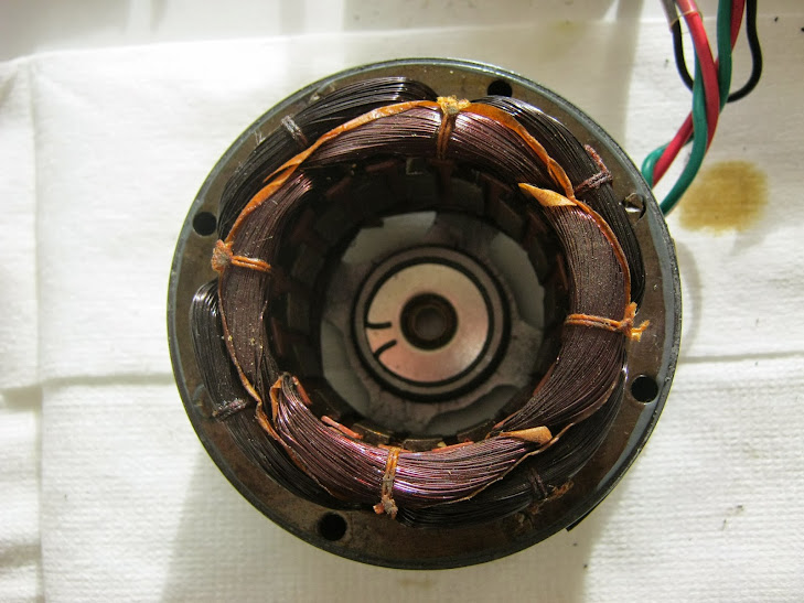

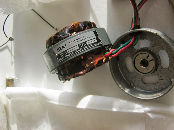

Aujourd'hui démontage intégral de la platine, car le moteur chauffe anormalement, et un bruit régulier est audible.
Bref, je ne l'ai pas encore utilisée beaucoup (le tout n'a été mis en route que très récemment, à cause de la fabrication tardive du socle et du réglage également tardif du bras), mais elle nécessite un bon check up !
Démontage du moteur et nettoyage du moteur ;
Donc on enlève l'huile ancienne (presque sec), et on remet du neuf, un mélange d'huile moteur et d'hyper lubrifiant silicoil
Je remet ensuite de l'huile dans les petits tuyaux prévus pour "hydrater" les paliers haut et bas du moteur ; que j'ai préalablement vidé à coup de compresseur. Par contre pour la réhydratation c'est avec l'aspiration pulmonaire :cpasmoi!:
Cet après-midi démontage du fût et nettoyage !
Modifié en dernier par Sgt.Pepper le dim. 10 nov. 2013 12:28, modifié 1 fois.

Je m'intérroge sur le mélange des lubrifiants silicone / minéral ... c'est recommandé quelque part ? ..
Aussi, as-tu poli un peu les deux bouts de l'axe ?
