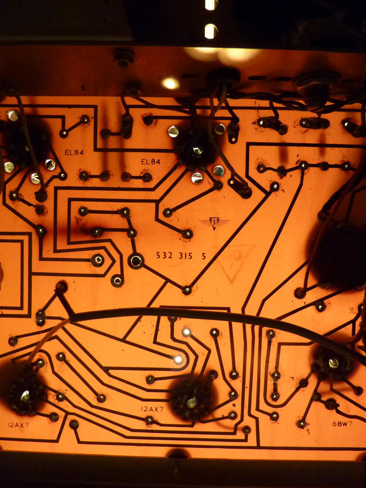

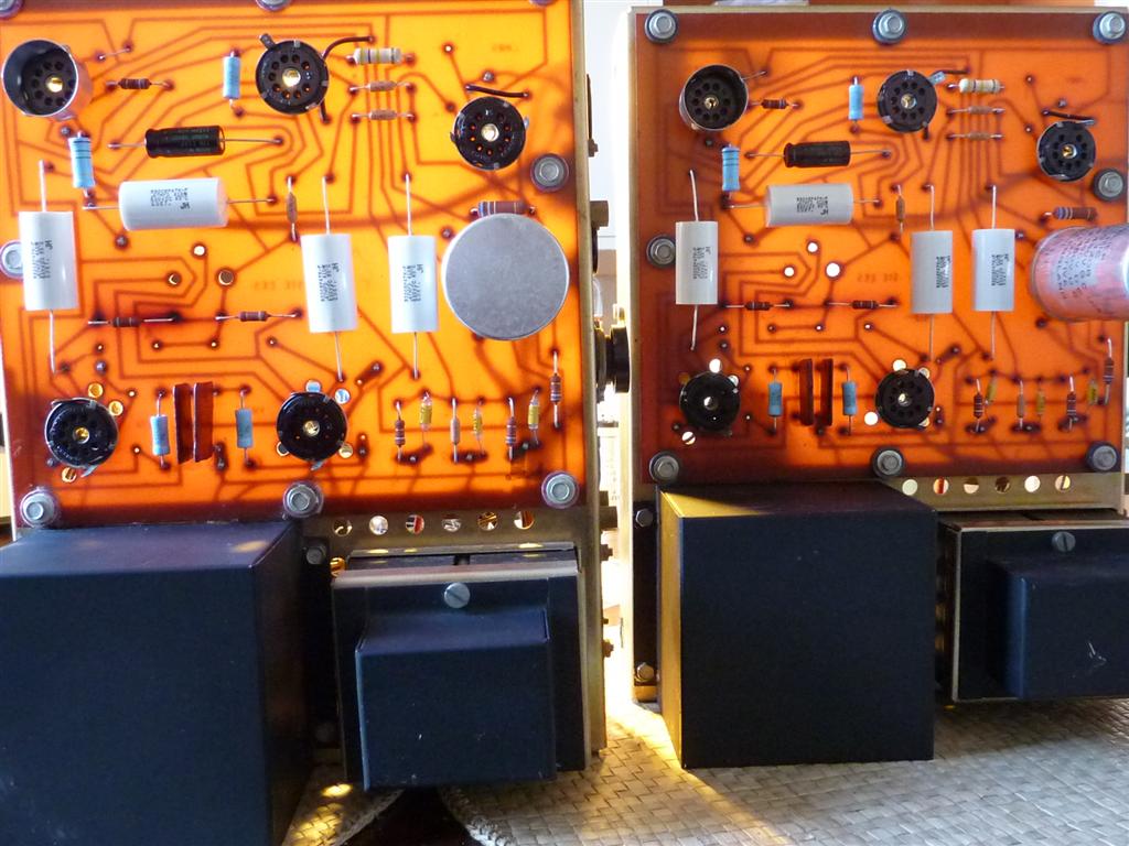

Re: Kolster-Brandes
Le problème avec les trucs Anglais, quand ils vieillissent, ils deviennent collants ! :cpasmoi!: ou pire, gras ...
Les résistances au carbone aggloméré sont poisseuses ... beurkk ... ! Elles avaient été fixées contre la bakélite du circuit, et en chauffant, ont finies par noircir le circuit...
Les pistes en cuivre du circuit sont tellement fragiles que j' ai abandonné l' idée de démonter les supports de tubes pour les nettoyer ainsi que le circuit...
J' ai donc laissé les supports, les condensateurs mica et polystyrène en place ... et après un p'tit nettoyage, c' est déjà mieux...
Par transparence ....... ils devraient redémarrer demain
