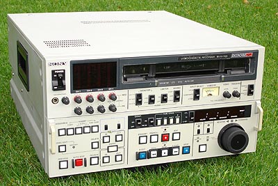

Re: Recyclage de magnétoscope .... en magnéto audio !!
j'ai ceci
un magnétoscope sony betacam SP bvw-70p
un appareil broadcast
Dont voici les réponses en fréquences sur les deux canaux FM ( canal 3 et 4)
FM Audio Performance with Metal partice Tape
Frequency Response: 50Hz to 20kHz +0.5/-2.0dB
S/N Ratio: >72dB
Distortion (at 1kHz) at operational level (+4dBu): < 0.5%
Stereo Phase +-10°
Crosstalk >70dB (at 1kHz)
Les deux premier canaux étant longitudinaux et dont la réponse en fréquence est de 50 hz à 15 khz.
Du coup, je suis pas sur qu'un VHS descende plus bas !!!

william_78 a écrit :j'ai ceci
Je suis amoureux...
