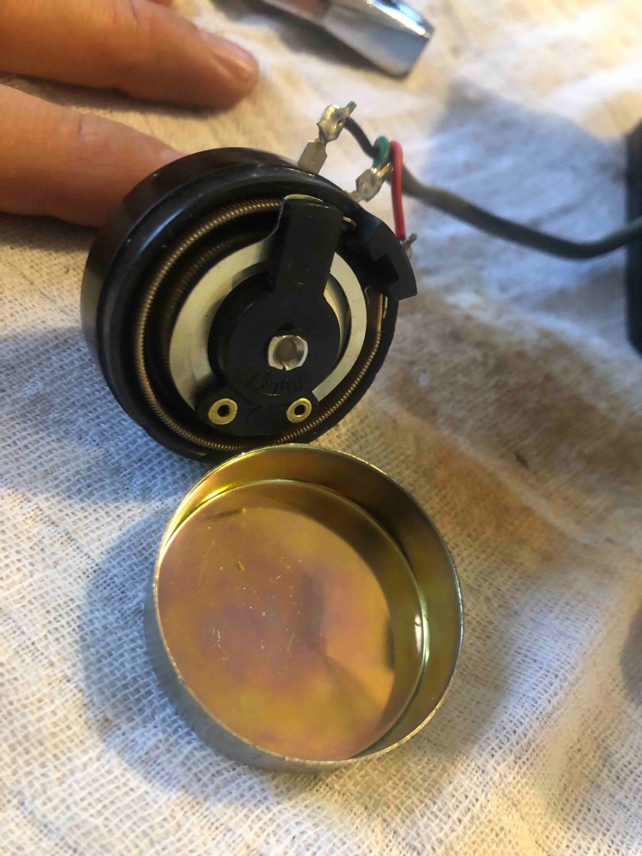

ça fait longtemps que je n'ai pas posté.
Je profite de ce énième confinement pour m'occuper des L101.
Je me suis dit que j'allais partager avec vous mon occupation d'hier...
Les points à revoir:

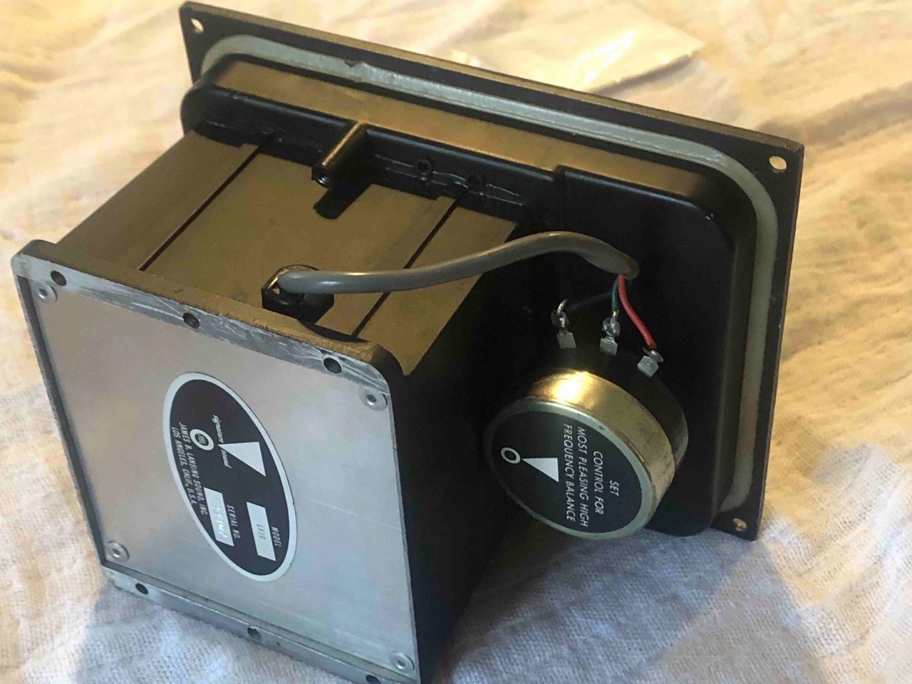

  • potard du filtre LX10 qui coupe ou crachote lorsqu'on le manipule
    Présence de rouille sur certaines grilles du diffuseur de la compression
    Grilles et ébénisteries à entretenir
Pour le filtre: on enlève la vis sur le potard (même clé Allen que les bras SME, ouf j'en avais une), ce qui permet de dégager l'axe et de pouvoir enlever le capot arrière plus facilement.
Il est juste enfoncé; avec une pince je l'ai reculé un peu afin de pouvoir intercaler la lame d'un tournevis.
Ensuite, papier de verre fin, bombe d'air sec pour enlever les résidus et huile de vaseline.
Ça fonctionne nickel maintenant.

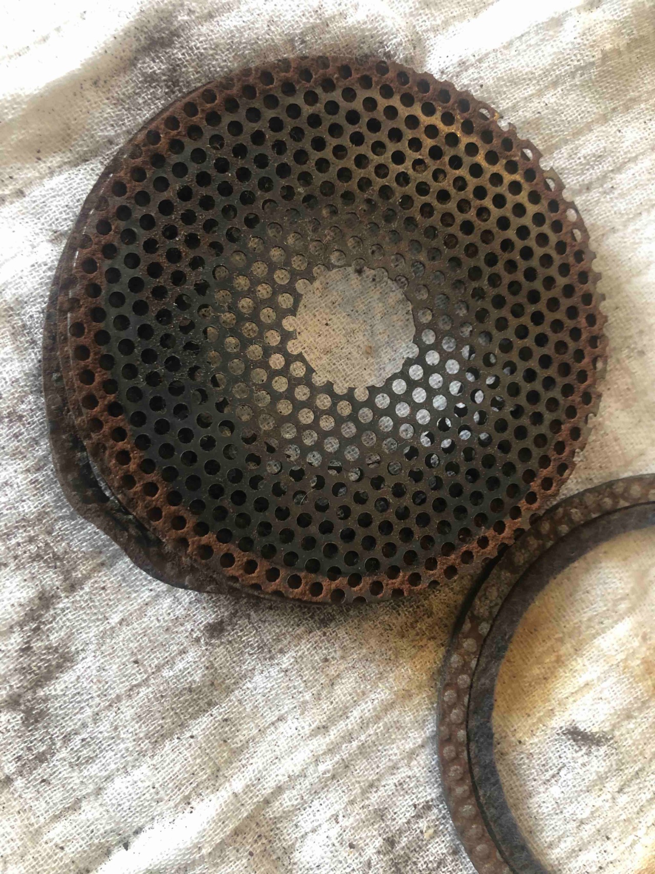

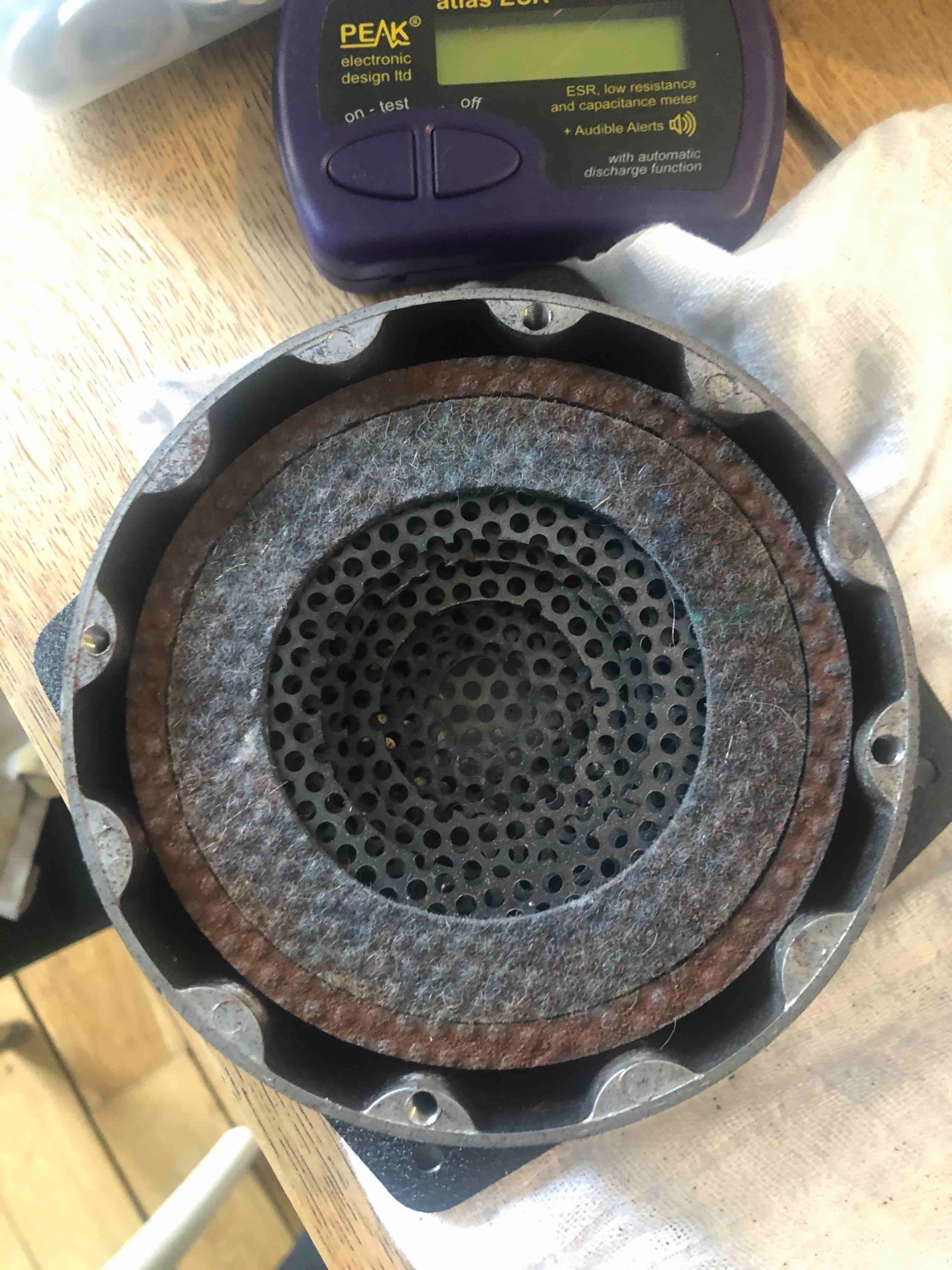

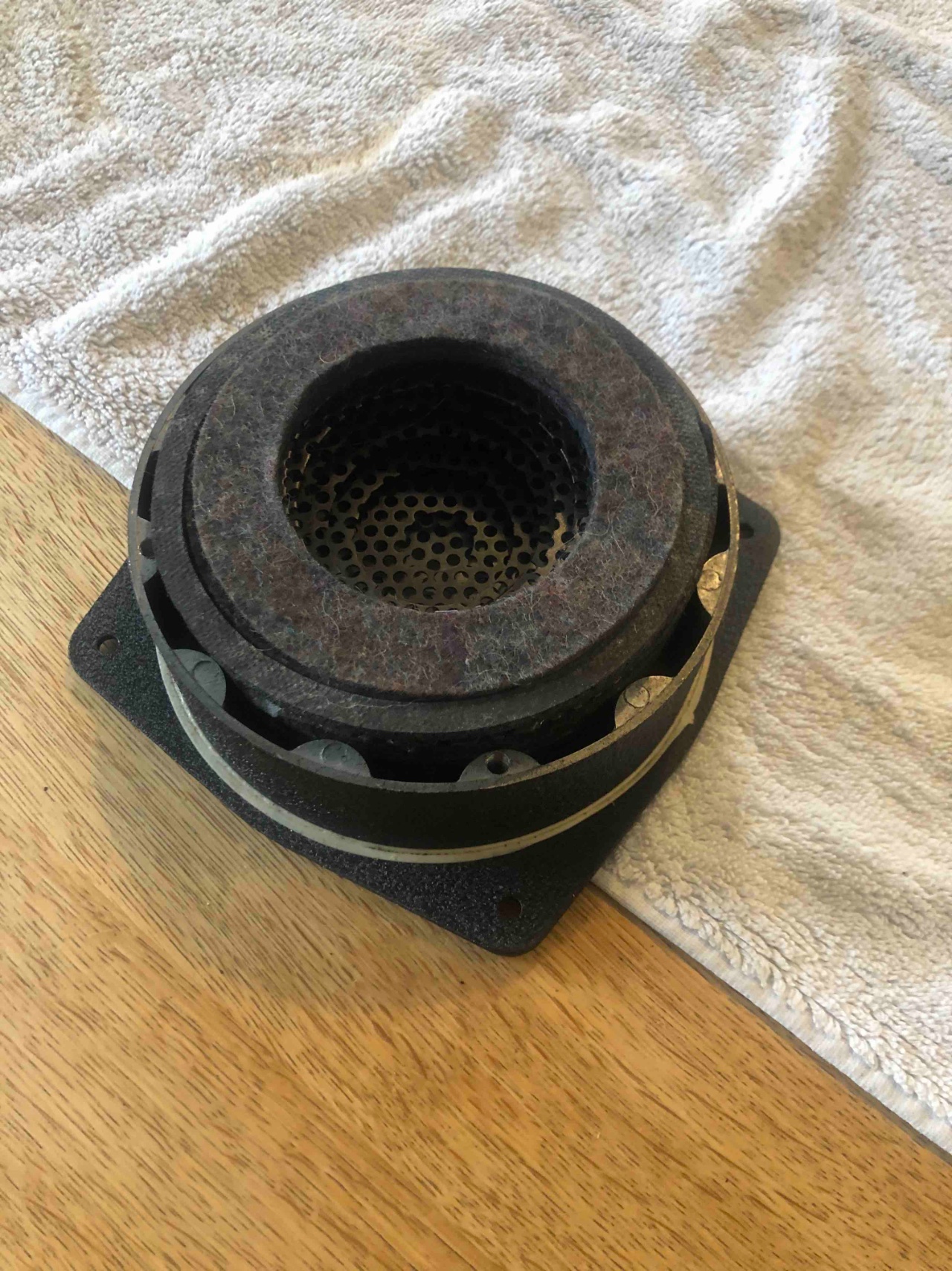

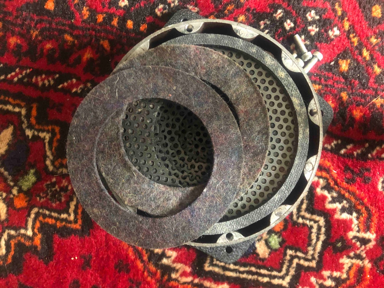

Deuxième partie, les 1217-1290, dits presse-purée.
J'avais repéré des traces de rouille sur les plaques du diffuseur lors de l'achat des enceintes il y a quelques années, et avait repoussé ce travail...
On démonte
On voit bien les dégâts ci-dessous...
Mauvais stockage!

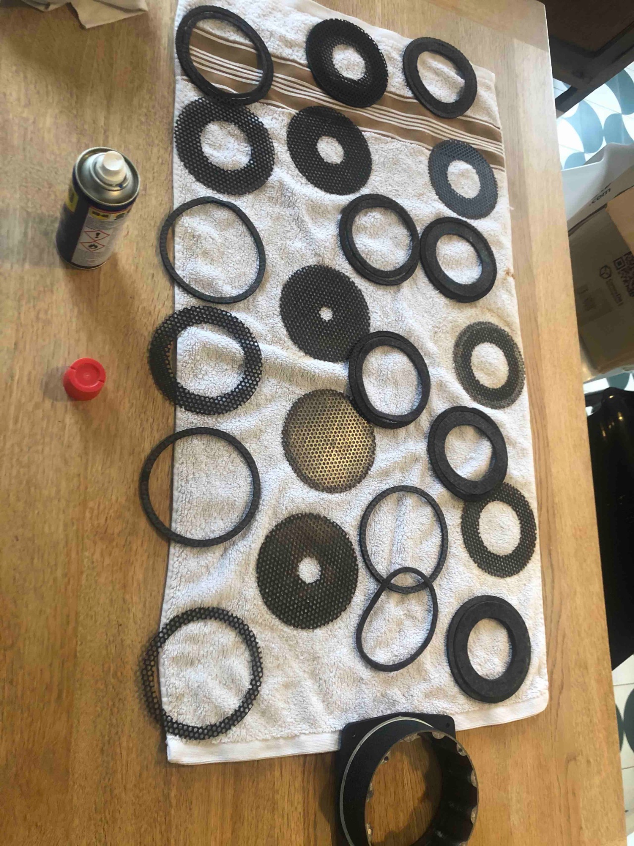

opération récurage des grilles au vinaigre d'alcool et eau, puis un peu d'huile appliquée avec un chiffon pour protéger le métal et les joints caoutchouc à l'eau savonneuse.
J'ai essayé de laisser tremper une grille quelques minutes dans le vinaigre et ce n'était pas une bonne idée: la peinture noire est partie...
J'avais déjà fait l'erreur avec des vis d'ampli il y a quelques années en plus!
Puis on remonte dans l'ordre après avoir bien laissé sécher.

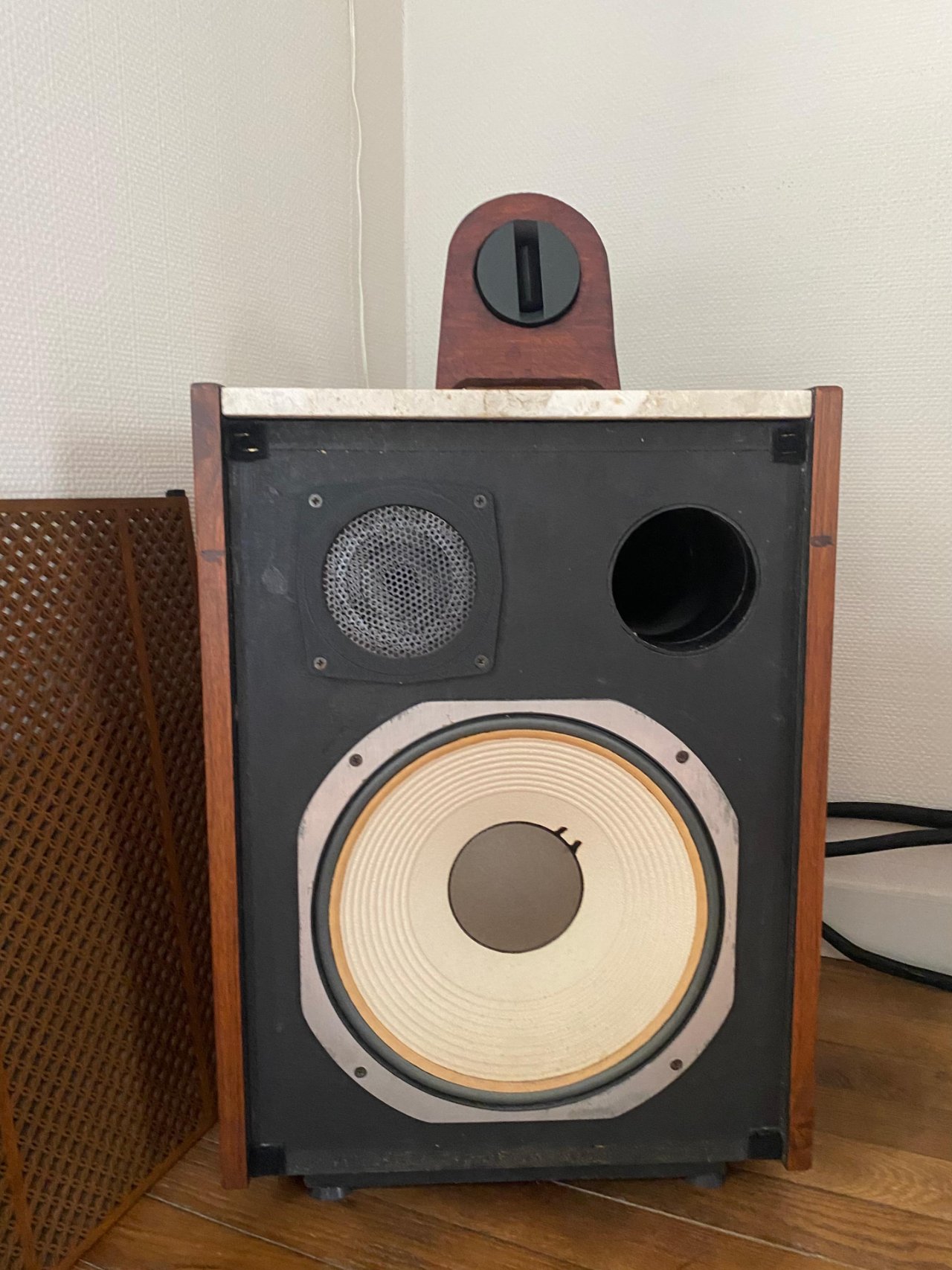

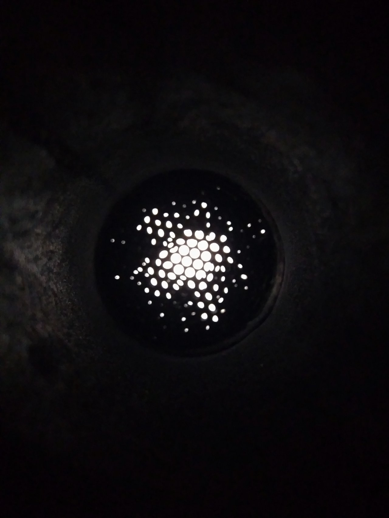

As-tu repéré le positionnement des grilles?
http://www.audioheritage.org/vbulletin/ ... -lens-horn
Sur les 4 hl87 que je possède, en regardant a travers du coté moteur,aucune image ne se ressemble.....

hello, non je les ai remises comme elles venaient.
Je me suis posé la question mais le positionnement sur les deux enceintes était différent et les images que j'ai vues sur internet ne m'ont pas montrées d'unité non plus.

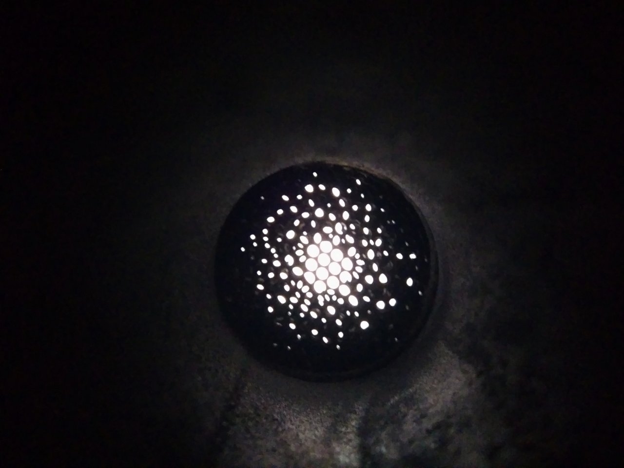

Voici l'aperçu des 4 hl87:
samy
Messages : 144
Enregistré le : lun. 25 avr. 2011 10:06
Localisation : manche
Re: JBL Lancer 101 Studio Monitor S1
Message par samy »
La dernière serait la "plus" symétrique :autralia:.

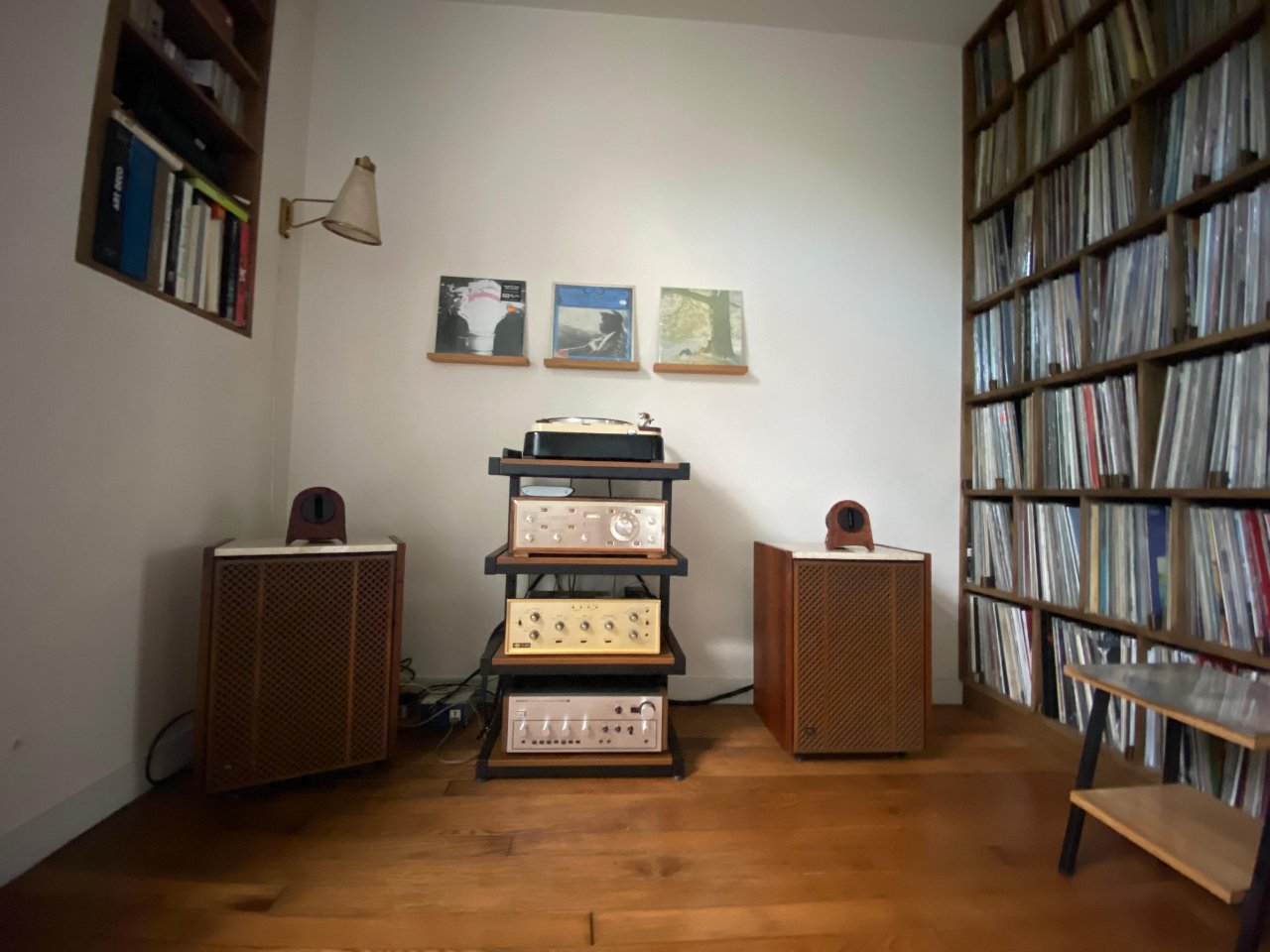

A la suite de nombreuses lectures sur le forum depuis des années, très progressivement, je prends en compte les conseils qui s’y trouvent.
Après avoir acheté le Hi-Tone H300 de Unclejo et le Stax UA-7 à Bébert, j’ai acquis, le mois dernier, les Lancer 101 – encore – auprès de Unclejo. Je les remercie chaleureusement.
Unclejo avait judicieusement ajouté les JBL 2405 avec les filtres JBL 3106.
JBL Lancer 101 à Rennes (2).jpg (304.66 Kio) Vu 9000 fois
L’équilibre sur le spectre et la qualité des timbres sonnent très bien à mes oreilles.
Je dois encore faire de nombreux progrès, par exemple, sur le placement des enceintes et le préampli phono.
En tous les cas, je souhaitais remercier le forum pour tout ce qu’il m’a apporté dans la lecture de mes disques.
