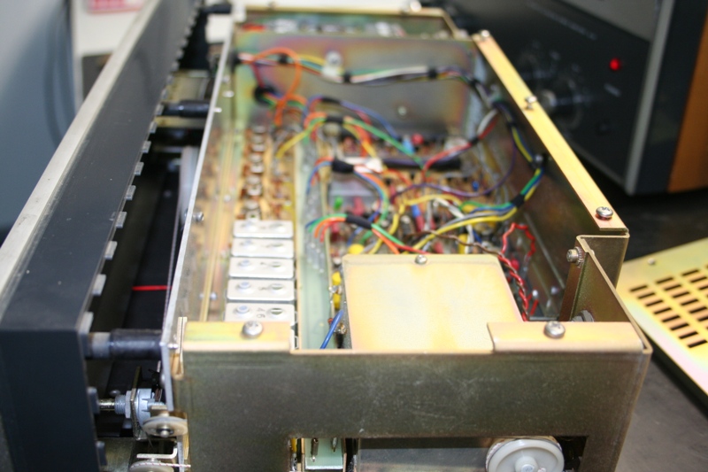

Voici le tuner A76 en panne. absence de signal audio sur les deux voies. L'indicateur d'intensité du signal HF semble bloqué.
Dépose de la façade. Il y a tout juste à enlever le bouton du condensateur variable et de déclipsé les six clips.
Un tour du propriétaire avant d'ouvrir les hostilités :mur:

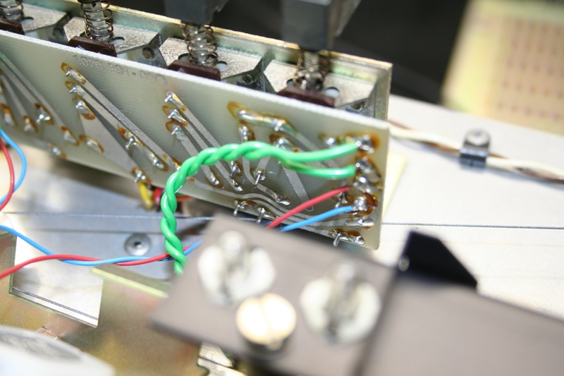

Un petit coup d'oeil sur les ajustables de réglage du niveau de sortie avec leurs résistance de rappelle à la masse.
C'est du bon. On regade et on touche pas !!!!
Au verso encore moin :non!:

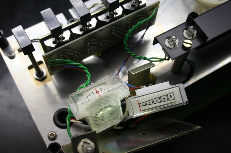

Dépose des galvas
Repérage des conducteurs.

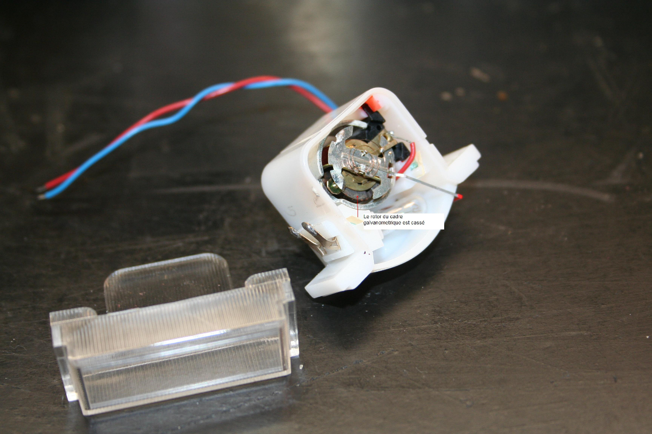

Effectivement le cadre est HS :pleure2:

Le tore magnétique est cassé en trois morceaux. il me reste à en trouvé un.

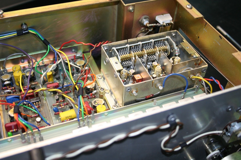

Je suis sur la panne du tuner. Il y a du signal HF et de l'accord. Le pilotage externe du démultiplexeur est bon. le PLL fournis bien ces 38KHz . Il semble que le démultiplexeur n'arrive pas à décoder le signal "complexe" qu'il a en entrée. Pour l'instant je remonte dans dans le circuit.

Je trouve ces petits galva hors de prix.
Souvent l'échelle est amovible, ce qui permettrai de trouver un équivalent, mais de nos jours les équivalents sont aussi hors de prix, il y a 30 ans ça se vendait au kilo.
Il y en a a zero central à 8€ chez Selectronic. On doit pouvoir les décaler et changer l''échelle.

Je comprends Jacques, mais il suffit de changer l'échelle.
Tous ces galvas se ressemblent tellement qu'il semble n'y avoir qu'un fabricant.
