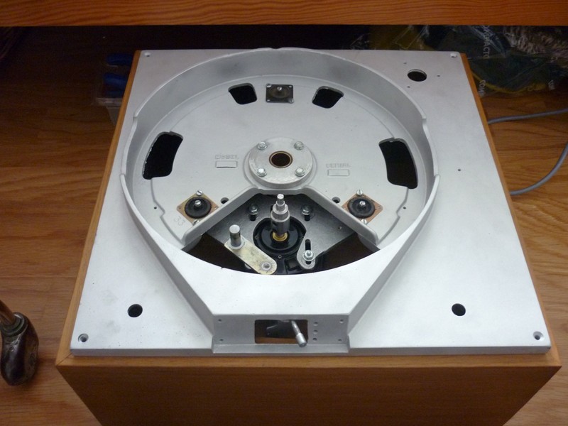

Bonsoir ! suite et fin de la restauration de la platine avec quelques photos ...et beaucoup de retard :mrgreen:
P1020476 (Copier).JPG (94.94 Kio) Vu 2641 fois
Demontage complet de la platine pour le passage a la sableuse .
P1020477 (Copier).JPG (97.62 Kio) Vu 2641 fois
Petit montage a blanc histoire de voir ce que cela donne .
P1020587 (Copier).JPG (102.83 Kio) Vu 2641 fois
Enfin la version finale !!! avec comme bras de lecture un shure m 232 equipé d ' une shure m7d.J ai choisis ce bras car il etait enormement diffusé dans le monde broadcast americain .
P1020589 (Copier).JPG (95.33 Kio) Vu 2641 fois
Voila la platine fonctionne ! j ' espere que cela vous a interressé , pour ma part j' ai pris un fin plaisir a la restaurer , au niveau de l' ecoute il va falloir attendre un peu pour que je vous donne mes impressions car j' ai quelques details a fignoler .

:helloman: Je découvre l'engin......c'est "surlecutant"!
Bravo à toi pour ta persévérance.C'est une restauration totale,presque une reconstruction :prosterne: .

Magnifique!
Le choix de la couleur aussi, ça fait vieille Buick / rockabilly, tout à fait dans les tons de l'époque. :miam:
Le tapis semble un peu plus 70s cependant ;).

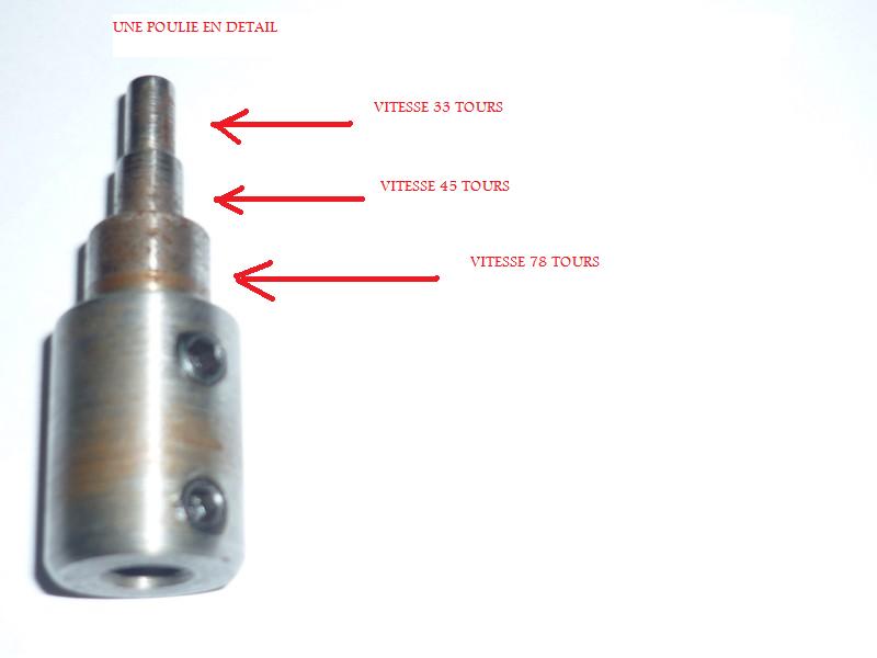

J' aurai aimé que tu nous parles du nettoyage des paliers du moteur, et des axes en mouvement, éléments essentiels pour le 'silence' de fonctionnement

L entretien sur la sparta est relativement simple pour la lubrification dufond de palier le constructeur preconise de la graisse pour chaine de moto pour l' axe : une huile non corrosif ( de l' huile de voiture de collection par exemple) .Pour l axe du galet une huile 3 en 1 est preconisé il faut veiller a ce que le galet soit bien fixer sur son axe avec un circlips !! car sinon le bruit est epouvantable . Pour le moteur je n ' ai pas eu a intervenir dessus car ce dernier est neuf , j ' ai du changer l' ancien car son axe moteur etait trop gros pour accepter la poulie 50 hz .
sparta expli.jpg (121.51 Kio) Vu 2557 fois
sparta expli 1.jpg (94.07 Kio) Vu 2557 fois
SPARTA EXPLI 2.jpg (89.87 Kio) Vu 2557 fois
sparta expli 4.jpg (32.91 Kio) Vu 2557 fois

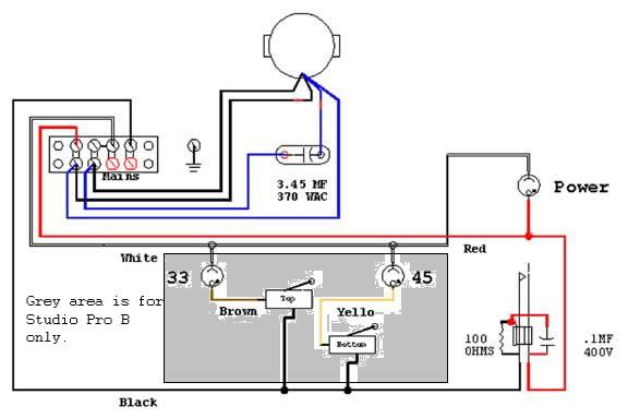

le schema electrique :
