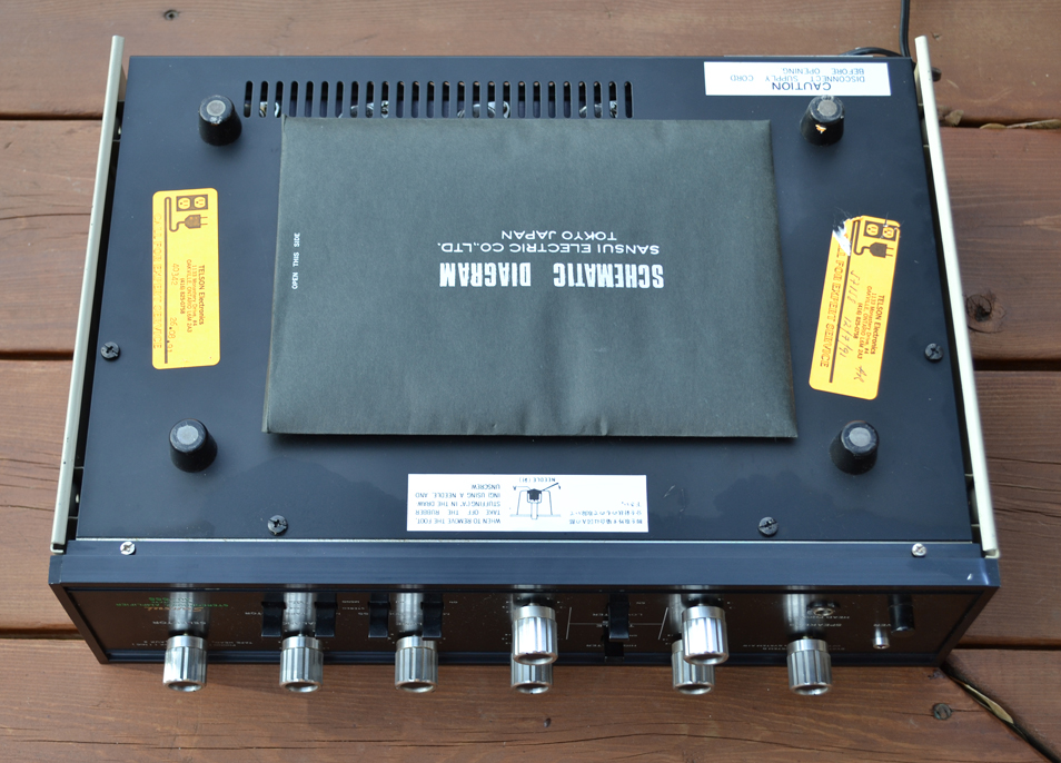

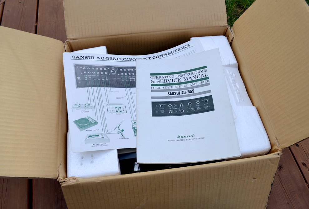

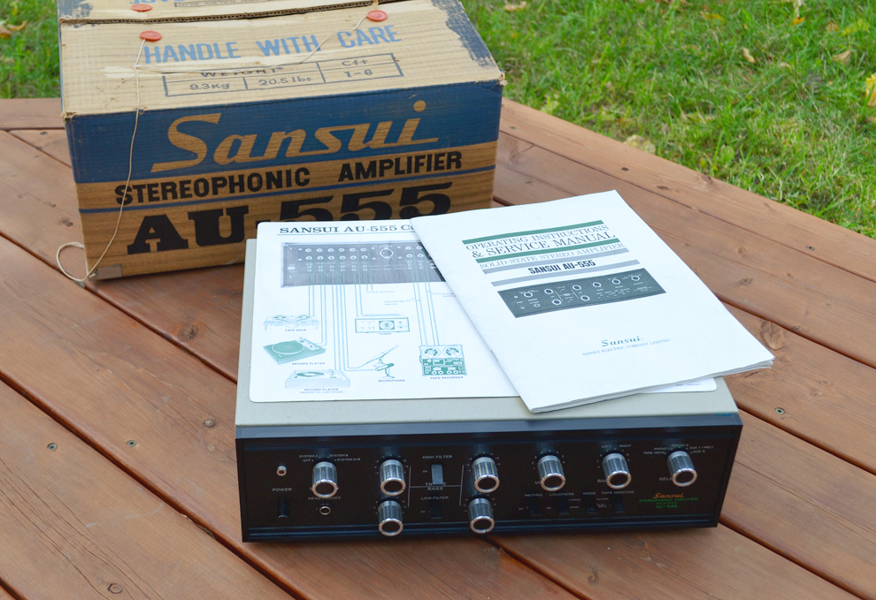

Un exemplaire que j'ai récupéré ...dans son carton!
Le temps est une fiction

Salut! j'avais même pas lu le post de Phil: Bravo pour ce petit coup de pouce payant! Quand on bosse, ça paie toujours un jour ou l'autre! Jolies photos, en plus!
Pastèque, Pastèque...
Tu veux donc que je te donne mon adresse pour l'expédition!
C'est un faux ton carton; Japon s'écrit avec un "o", pas avec un "a"!
Ben... belle trouvaille... On aime!
