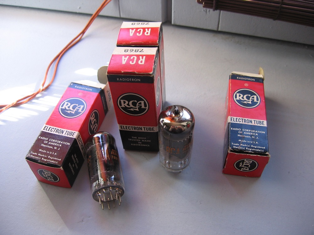

Merci pour ces belles photos Frédérick!
Jolis tubes, notamment les ECC82 Siemens silverplate :miam:
Et les 7591 RCA, s'ils sont comme mes 7868 RCA, que du bon !
