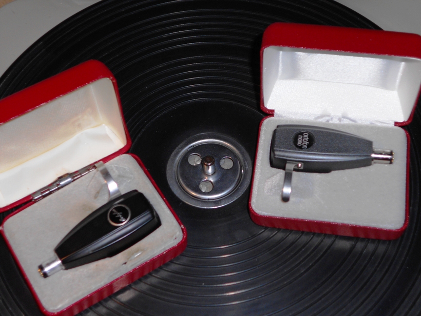

Petite photo de famille...
A droite une SPU GM diamant elliptique récente mais pas neuve (la boîte est un peu abîmée) qui est maintenant remplacée dans le catalogue ortofon par la SPU GM MKII. C'est dans la gamme SPU actuelle l'une des moins chères (un peu plus chère que celle à diamant sphérique 17µm). Chez moi, associé avec un transfo de vieille spu GT monté dans un boîtier, je lui ai trouvé les qualités décrites habituellement pour les SPU: une dynamique largement supérieure aux autres cellules que j'avais pu écouter jusqu'à présent, une certaine rondeur dans la restitution, des détails...une impression de "vérité". L'idéal serait au final que je monte le petit transfo dans le corps de la cellule...
A gauche, une mono récente (presque neuve en fait), qui se distingue des SPU par un niveau de sortie équivalent à une mm, bien que ce soit une mc, et par un diamant sphérique de 25µm. Vérification faite, elle semble cablée en stéréo ceci dit. C'est la taille du diamant qui la rend adaptée aux gravures mono. Et effectivement, cela fonctionne plutôt bien.
Il manque une photo de la troisième qui est arrivé récemment à la maison, et qui marche vraiment bien (de mon point de vue), avec en plus une très jolie boîte :love:

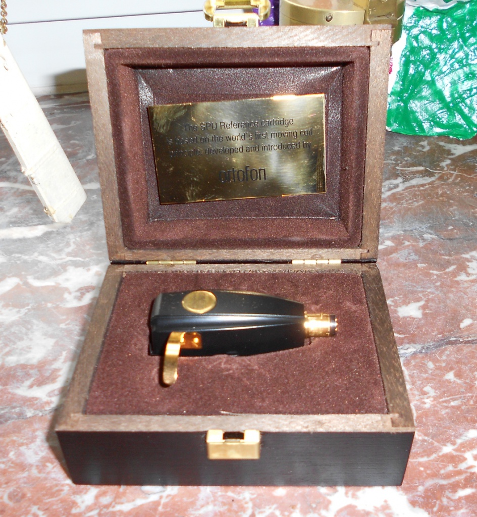

J'apprécie énormément outre la sonorité de ces cellules, leur histoire et leur allure. Bien entendu je serais fort aise de trouver un jour une spu GT pour une somme dérisoire dans une brocante, mais en attendant, on en trouve des récentes d'occasion, et franchement, ça vaut le coup.
Pour la petite histoire sur la nomenclature, SPU signifie stéréo pick up, et la lettre suivante est relative au modèle de porte cellule: A, G ou N lorsque la cellule est seule sans porte-cellule. Les miennes sont de type G. La lettre éventuelle qui suit signifie que le transfo est, ou non, intégré au porte cellule. Une SPU G/T est donc une spu dans un porte cellule de type G avec un transfo élevateur dans le porte cellule. Enfin, un E signifie que le diamant est elliptique, ce qi était en général indiqué sur le corps du porte cellule. Chaque ensemble cellule/PC devait peser 30 grs pour faciliter les échanges rapides de de cellule: un matériel de professionnel donc.
La petite dernière arrivée chez moi (trouvée sur le forum thorens pour une somme raisonnable en état neuf) est une récente SPU G référence. La seule différence que je connais entre la série référence et la série classic est la taille du diamant, qui est un réplicant 100 sur la référence. Elle est livrée dans une jolie boîte en bois.
Pour des cellules MC de cette qualité, le prix en général reste accessible, même si évidemment il n'est pas négligeable.
Elle est numérotée également, le corps du PC est entièrement noir, c'est du plus bel effet visuel...
Qui plus est, cela chante bien... :miam:
Mais ces cellules présentent trois contraintes: la force d'appui recommandée est de 3 à 5gr, le poids de la cellule est de 30 grs ce qui en fait une des plus lourdes cellules actuelles, et la compliance est basse. Qui plus est, l'impédance de charge est également particulièreent basse, ce qui nécessite un transfo particulier. Autrement dit, avoir une spu nécessite d'avoir u équipement adapté. Les anciens bras lourds (sme série I ou II, certains bras ortofon, il y en a d'autres) sont adaptés en général pour ce type de cellule. La personne qui m'a vendu cette spu référence m'a vivement recommandé de me doter d'un bras Ikéda 407, lequel est hélas largement au dessus de mes moyens. Mais ça fonctionne tout de même bien (à mes oreilles) avec un sme série II 3012.

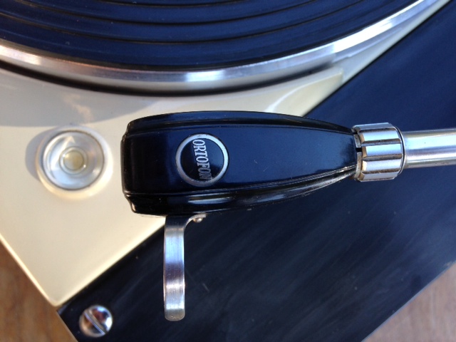

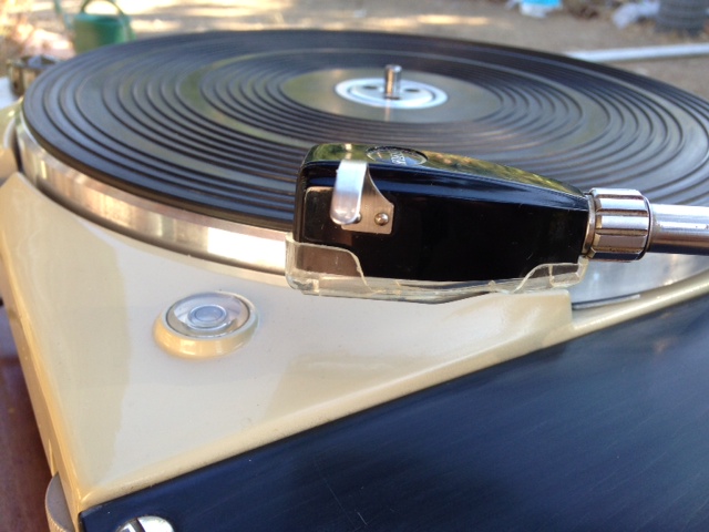

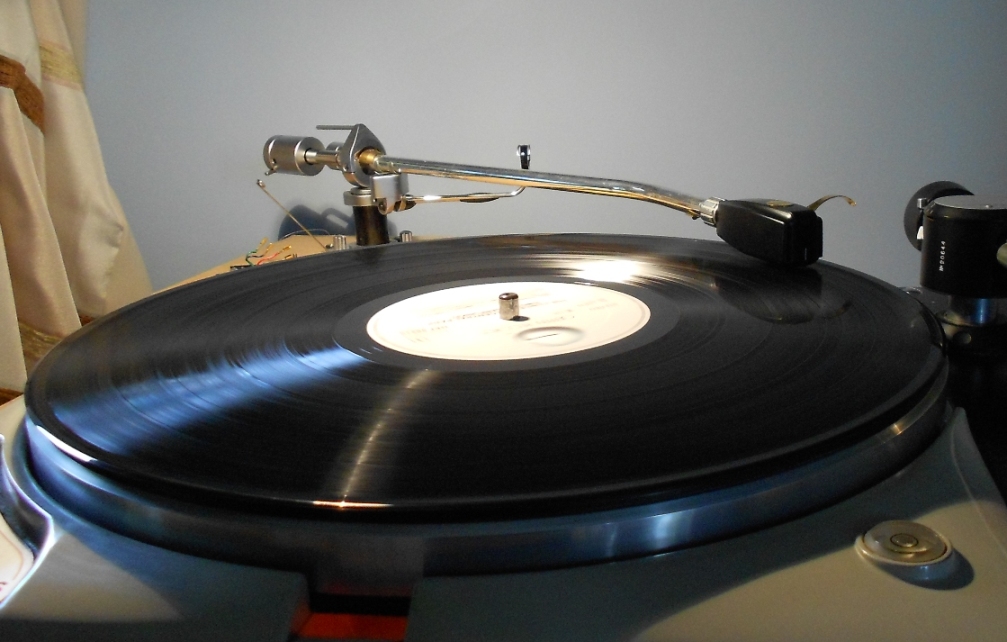

Bonsoir ,
Voici la petite "surprise" qui accompagnait la TD124 :
Par contre il n'y a pas le cache inférieur sur lequel la référence est écrite :/ , il a donc fallu que je cherche un petit moment pour trouver ... donc si j'ai bien compris il s'agit d'une SPU GTE :
G pour le porte cellule
T pour transfo
E pour diamant elliptique (le type du diamant est écrit au dons de la cellule...)
Corrigez moi si je me trompe ...
Pour la petite histoire , la cellule était muette lorsque je l'ai récupérée, le diamant semblait à priori encore bon, il s'agissait en fait de soudures sèches entre transfo et PC.
J'ai remonté de nouveaux fils de cellule (sans soudure par contre , trop peur de faire des dégâts...).
J'ai ensuite monté le tout sur le 3009 série I et me suis lancée dans le réglage du bras ... avec une cellule de ce poids ça m'a pris un certains temps :mur:
Une fois le tout ajusté , force d'appui réglée à 4, je n'ai pas mis le poids d'antiskating pour les essais, on passe à l'écoute.
Lancement de la platine, on pose la cellule avec un croisement de doigt pour qu'elle fonctionne , et là , stupéfaction !!!
Nous étions 3 dans la pièce pour cet essai , nous y sommes restés 3 h tellement c'était :miam:
Je ne sais pas à quel point d'usure en est le diamant , mais même en l'état le réalisme est saisissant . La qualité des timbres , l'aération , l'ampleur ...
Tout y est ! :genial:
Mon prochain budget cellule sera certainement pour le retipage de celle ci ...

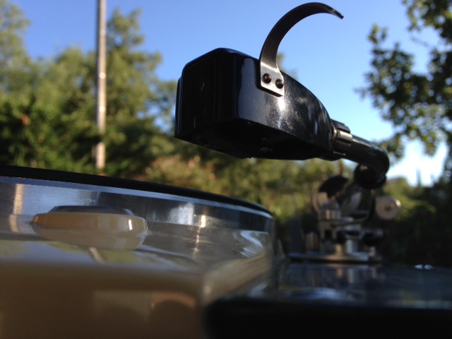

Bonsoir Wolam,
Superbe association TD124 et Ortofon SL15!
Je suis l'heureux utilisateur d'un montage assez comparable hormis le bras qui est un RS 212.
On peut dire que ça sonne!
A la fin de ton post tu parles de retipage, as-tu des infos à ce sujet? Je suis parfois tenté de le faire aussi, mais je n'ai pas envie de tomber sur un bracaillon...
Petite phot de ma précieuse :love:

Vite avant sabordage.
Pas vraiment comparable bien qu'intéressant.
Je soupçonne que celle d'Amélie était plutôt une classic E montée dans une coquille G (absence de fermeture inférieure) mais ta coquille est une légère en métal (et non en bakélite ou résine lourde) et la SL15 est très différente de la SPU. Ta coquille va pour une SL15 mais n'irait pas du tout pour une SPU.
Retipage: le meilleur rapport qualité/prix est chez Expert Stylus . Délai très important et paiement par virement en GBP mais ça vaut. Sinon Torlai , Calamightysound .
Mais pour la SL15 il est peut-être intéressant de viser au dessus, en occasion sur les forums.
