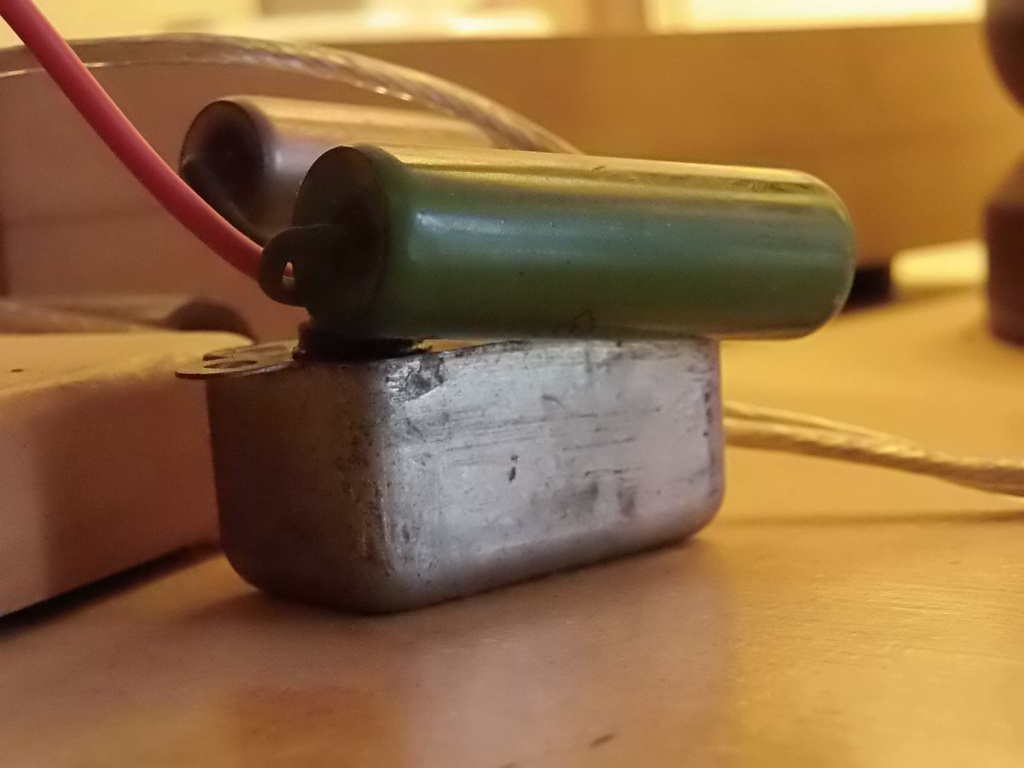

Cela fait une bonne semaine que je suis passé à un simple condo 1µf K42Y-2 de 250v et finalement je le préfère au double // de K75-10 PIO de 0,47µF 250 V.
Ce qui ne veux pas dire que les K75-10 sont moins bonnes mais dans mon cas le premier est de fait plus adéquat !
Est ce le fait que la valeur n'est pas la même (0,06 µf d'écart ) ou l'utilisation du double condo // dans le second cas , je n'en sais rien ?!
Merci pour le conseil Tof , essais concluant ! :genial:

EDMONTUS a écrit :Cela fait une bonne semaine que je suis passé à un simple condo 1µf K42Y-2 de 250v et finalement je le préfère au double // de K75-10 PIO de 0,47µF 250 V.
Marc
Ils ont tous des couleurs tonales différentes , sans penser que ça puisse changer radicalement une écoute ça peut affiner une optimisation et à peu de frais ce qui ne gâche rien ...
J'essai les polystyrène 1uf en ce moment , une sensation d'énergie et d'ouverture plus prononcée ....

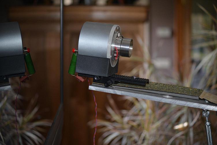

Une petite évolution technique des derniers mois.
Le placement d'un petit chariot de réglage Photo macro comme support et pour le réglage des tweets par rapport au médium Vitavox S2.
Cette pièce à pas cher sur la baie permet un positionnement précis à volonté :yes!:
Cela grâce au curseur millimètré sur 10 centimètre.
H100 004.JPG (91.58 Kio) Vu 3755 fois
H100 002.JPG (82.83 Kio) Vu 3755 fois

perfectson
Messages : 317
Enregistré le : dim. 5 févr. 2012 20:22
Localisation : 17
Re: Klipschorn DIY
Message par perfectson »
:cdesmalades:
wouah , tu vas loin ! chapeau l'artiste !

EDMONTUS
Messages : 478
Localisation : Espagne
Re: Klipschorn DIY
Message par EDMONTUS »
Et c'est pas fini , je compte aller encore plus loin :lol:
Chaque fois une petite pierre à l'édifice :casque:
