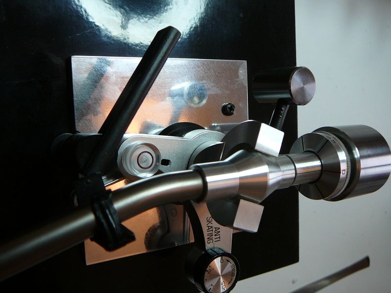

Tu as eu le nez creux Damien, c'est bien un Réga qui donne la Touch of class sur le noir de la platine.damien a écrit :Salut Jean-Luc!hoplat a écrit :Voui, pour info ce bras est archi connu, pas trop cher et a une distance de montage de 222mm
Un rega?
Et ici avec le lève bras de la Thorens que je compte utiliser, petite modif obligatoire pour l'adapter mais ça marche
Bon j'y retourne pour les branchements, y a du taf.

Une belle adaptation avec un bras sérieux et beau en plus.

Penses tu réutiliser l'arrêt auto avec le lêve bras Thorens ?
Ca peut-être très intéressant.
- hoplat
- Messages : 6072
Re: Thorens TD318
Intéressant mais impossible car très spécifique au bras Thorens et non reproductible sur n'importe quel bras.

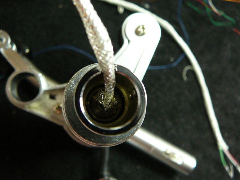

Bon, ça avance on a crée une petite platine des fiches RCA car il faut pouvoir enlever cette partie solidaire de la plinthe pour désolidariser les deux parties de la platine.
Les RCA ne restent pas solidaire du dessus pas facile à magner avec les suspensions, c'est un truc un peu gênant de cette platine, mais on démonte pas tout les jours non plus.
Le câblage du bras, pas pris des photos du pourquoi comment, désolé pas penser
Les continuités sont OK, j'ai tout remonté à "blanc" sur les pieds Audiotechnica et un doute c'est levé.
J'ai craint que l'électro-aimant du lève bras ne fonctionne plus sans la cellule opto-électro comme sur le bras d'origine.
MAIS SI
, donc plus d'arrêt auto mais l'électro-aimant fonctionne avec la mise sous tension du moteur et s'arrête quand on coupe le jus sur le moteur.
C'est du semi-demi-auto, pas mal quand même
