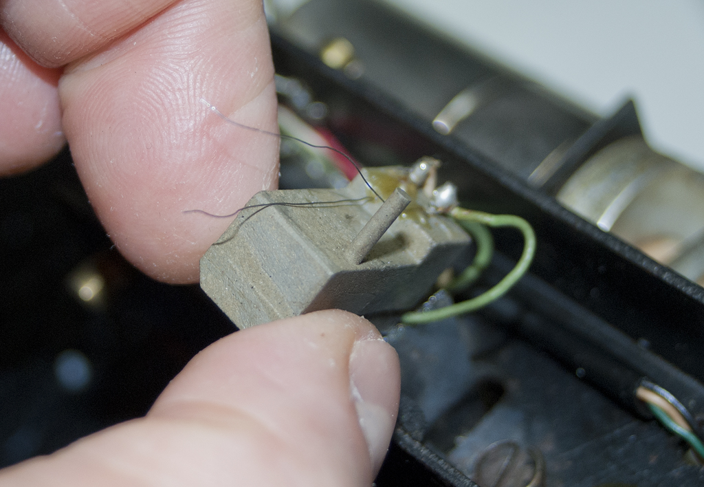

en chauffant légérement le point de soudure pour les positionner sans les détordre au niveau de la tige peut-être
- Kikook
- Messages : 5879
Re: Rabco SL8-E
Pa bête, mais ils sont complètement tordus verticalement et horizontalement, c'est difficilement jouable.
Re: Rabco SL8-E
:helloman: GregCREAM a écrit : Ils jouent aussi sur le léve-bras, pas que l'entrainement ?
En fin de disque, sur les derniers sillons en spirale, la vitesse de déplacement du diamant augmente, et de fait, après être en contact avec le premier fil, le doigt vient en contact avec le second et le léve-bras est actionné.
CREAM a écrit :en chauffant légérement le point de soudure pour les positionner sans les détordre au niveau de la tige peut-être

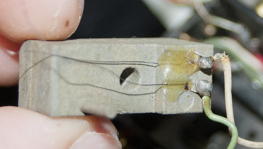

Re: Rabco SL8-E
On voit qu'ils passent dans un interstice, ou ils sont collés, puis soudés sur les deux fils qui arrivent.

Re: Rabco SL8-E
Pour te dé-stresser un peu les trés fines cordes de guitare pourrait être une alternative de changement, métal qui ne se tord pas facilement aussi
Il n'y a vraiment aucun jeu sur l'axe de fixation et la longueur pour juste les aligner au niveau de la tige
ça m'a l'air encore plus fin qu'une corde guitare

Re: Rabco SL8-E
Beaucoup Greg, il sont aussi fins que des cheveuxCREAM a écrit :ça m'a l'air encore plus fin qu'une corde guitare

Re: Rabco SL8-E
J'ai peur quand chauffant le point d'inflexion choisi vu la finesse ça fonde, il serait préférable de chauffer un peu l'ensemble du câble à partir du bout libre pour ramollir l'ensemble mais attention
je pense que c'est du câble qui ne se tort pas vu sa fonction donc peut-être que la chaleur
si tu l'attrapes avec une pince et que tu chauffes la pince au fer, moins de risque et transmission de la chaleur

Re: Rabco SL8-E
Ils n' ont pas été chauffés pour être tordus comme ils le sont ! ... je ne vois pas pourquoi il faudrait les chauffer pour les redresser
Une pince brucelles ou à épiler devrait suffire.

Re: Rabco SL8-E
C' est exact Jean mais quand on détord le métal c'est parfois différent et c'est là qu'il casse, mais ici il n'y a pas de pliure ouf!
J' hésite sur les conseils vu que c'est délicat
