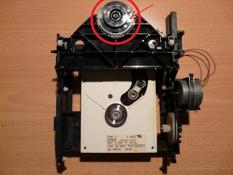

kolossal deterrage de sujet quelques années après car j'ai un problème identique avec le CD473 que je viens d'acquerrir : très bien mais quel boucan à la lecture ! :shock: La mécanique fait des "tac ... tac... tactac .. tac .. tactactac" etc. C'est pénible et, en l'absence d'image je n'ai pas bien compris où il fallait mettre cette graisse rose sur le mécanisme pour résoudre le problème.
Si quelqu'un sait et continu à suivre ce sujet ... merci d'avance ! :)

La réponse est dans ton post,
Une rapide inspection a montré que le mécanisme en plastique blanc guidant le galet presseur de sa 371 était graissé avec une graisse rouge alors que le mien était totalement sec.
La partie entourée en rouge..

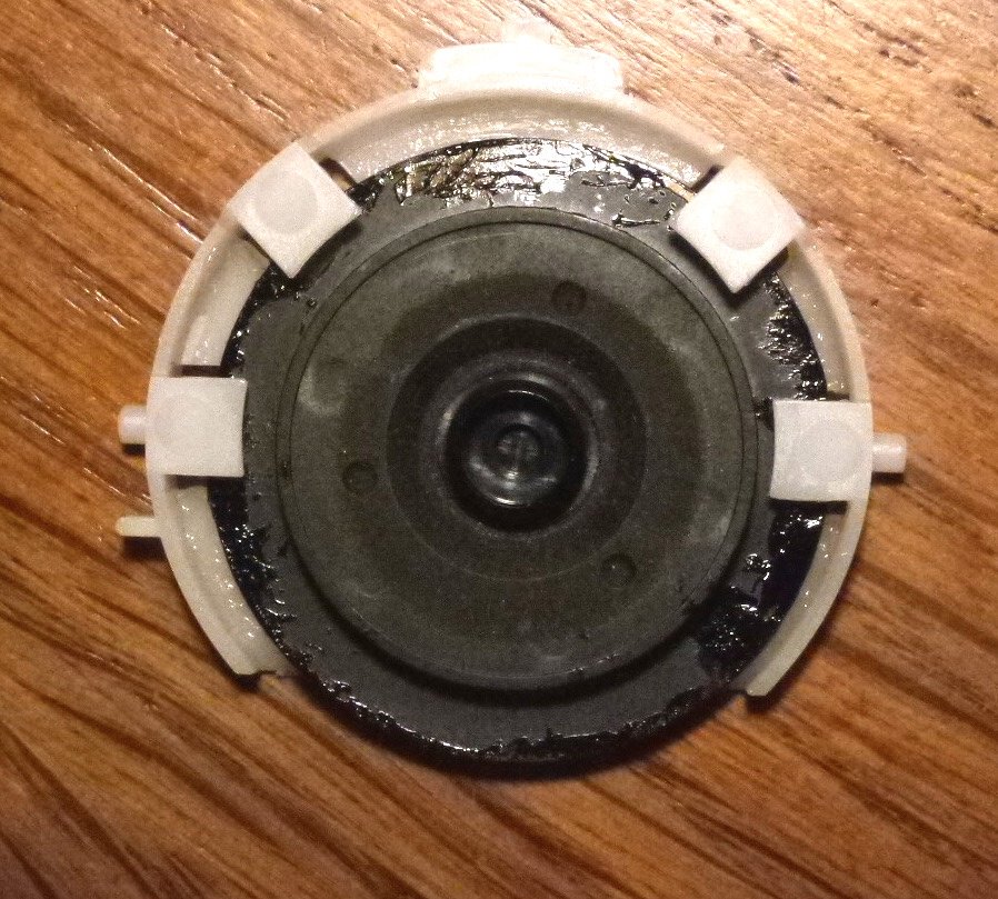

Il te faut démonter ce palet presseur, attention la partie blanche marquée d'une flèche est assez fragile, graisser entre le palet presseur métallique et la partie plastique.

Ok ! Merci beaucoup Hoplat :jap: Je pensais bien à quelque chose comme ça mais je n'étais pas certain et je ne voulais pas faire de bêtise !

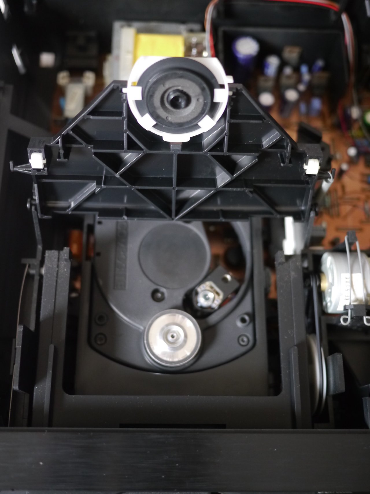

Hum ... le mien n'est pas tout à fait identique :
du coup je vais voir si c'est bien de là que vient le bruit et si la graisse change quelque chose (j'ai effectivement de la graisse au lithium)
Stéphane de Canardland

J'ai mis de la graisse entre les pièces du galet presseur (fragile en effet : attention ! et en particulier attention à la petite bille qui se trouve dans le trou visible sur la photo : elle est toute petite et il faudra la remettre).
Pour le moment cela semble efficace. Mais je me demande pourquoi il n'y en avait pas d'origine : le plastique était complètement sec et indemne de toute trace de graisse.
J'ai veillé à ne pas mettre de graisse au revers du galet noir car il y a un anneau en cuivre dont je me dis dit qu'il valait mieux éviter de l'enduire ....
