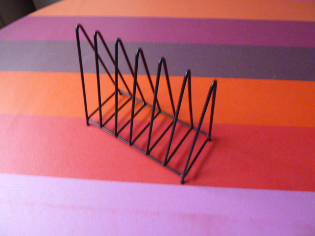

Pour ceux qui seraient tenté par la lecture humide voici un accessoire indispensable, on peut en trouver d'autres bien sûr mais j'ai trouvé celui-ci sympa et bien adapté, le sommet du triangle prenant appuis sur l'étiquette.
https://www.google.fr/url?sa=t&rct=j&q= ... WI3dI6cC8Q
Chercher dans égouttoir à assiettes.
En général le disque est sec avant la lecture complète d'une face de 33t, mais rien ne presse, il ne faut pas les ranger humide, perso je leur passe un coup de brosse avant de les remettre dans leur pochette.
