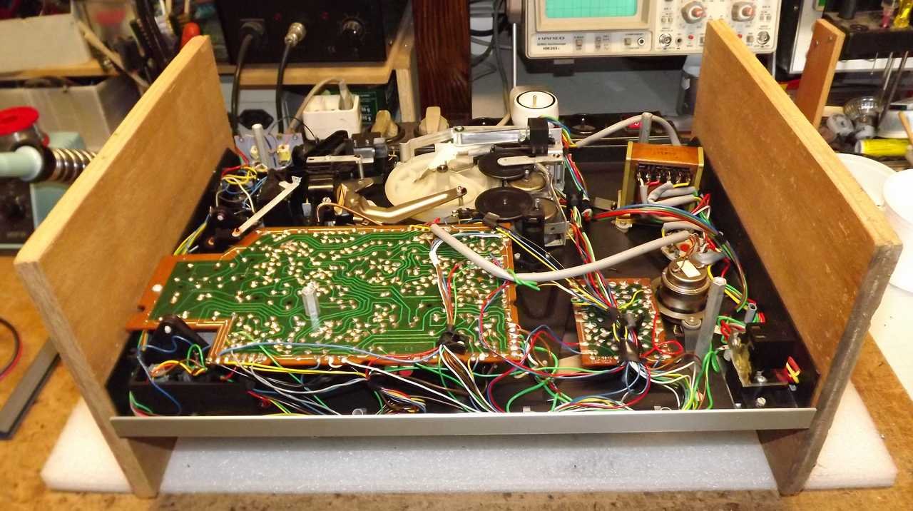

Salut André ,il fait toujours chaud et Charles est au boulot donc en attendant je bricole autre chose ....
3 moteurs et c'est pas un magnéto !!!!

hencot a écrit : sam. 15 juin 2019 10:24 Bonjour à tous ...remontée de ce topic car nous avons eu la mauvaise idée avec Charles de remettre en état un IS200 ,très semblable donc mais en panne totale , condos 4.7µ effectivement tous à quelques pF et 300 à 400 k de résistance série .
Il est encore temps d'abandonner :whistle:
Quand il s'agit de vieilleries françaises Alain n'abandonne jamais. Après recapage complet et quelques CC détectés à la loupe Il remarche :mossieurpropre: (pas Alain, enfin si, mais l'ESART aussi :whistle: ). Mais c'est vrai qu'il faut être maso pour remettre en état une telle usine à gaz. Encore quelques fignoleries mécaniques à régler sur les sélecteurs HP. Présentation plus complète à suivre….
Au casque la qualité de restitution du tuner est excellente.
C'est pas un truc pour les pros de la rénovation, on y explose le volume horaire (un peu comme les B&O en somme :jesors: )
