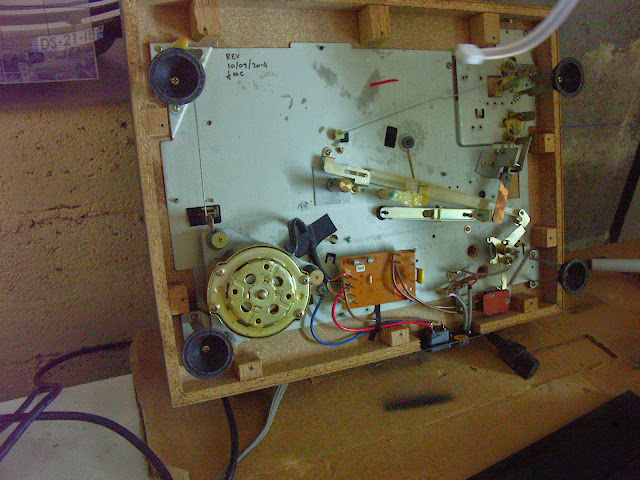

A mon tour de vous présenter une AP 100-C.
L'histoire est simple : un bon ami n'avait plus de platine et dispose dans son bureau d'une petite chaîne AkaÏ.
Je voulais lui donner une des miennes, une Philips, mais j'ai eu un doute sur son bon état du fait qu'elle est dans le garage et n'avait pas servi depuis quelques temps. Bref, une occasion se présentant à quelques minutes de la maison m'ont fait ramener à la maison une AP 100-C "dans son jus".
Poussiereuse, cloppée, sale, mais complète et avec un capot sauvable.
Quand je dis qu'elle était sale....
Premières constatations : l'allure inspire confiance mais sans plus. Je ne serais pas aussi admiratif que le journaliste qui avait comparé 12 platines à 1200 Francs dans une célèbre revue de la fin des années 70.
Sur celle-ci la courroie est manquante et à la mise sous tension le moteur tourne tout le temps....
On ouvre :
Le coffret qui tient lieu de chassis est en aggloméré de 10 mm recouvert de papier imitant le métal.
Le chassis technique est une feuille de tôle mince pliée, résonnante à souhait....
L'automatisme consiste en un système qui fait descendre le bras sur un demi-tour de la roue de commande et est auto-déclenché en fin de disque sur l'autre demi-tour de roue. De fait, suite à un arrêt auto, le lève bras manuel ne fonctionne pas et on ne peut pas poser le bras n'importe où. Rustique mais efficace.
Surprise avec le plateau. Pas bien lourd. 1 kg.... mais la surprise est ailleurs et le peson de cuisine sera mon juge arbitre : poids du plateau seul : 400 grammes. Le couvre-plateau souple très épais fait 600 grammes à lui tout seul....
Champions de la qualité perçue, les constructeurs Japonnais ne prenaient aucune précaution pour les entrailles de leurs platines.
Le système de détection de fin de disque est pire qu'un antiskating, il oppose une résistance non négligeable au déplacement du bras, les frottements sont multiples et la plus fine huile dont je disposais est juste suffisante. C'est un vrai problème de conception !
Quand je pense que ce machin était vendu plus de 1000 Francs en 1977, je comprends que Dual Garrard et autres ne pouvaient s'aligner..... en terme de marge !
En comparaison, une Garrard 990B de la même époque est une magnifique mécanique de précision !
Pour le moteur qui tourne tout le temps, voici le coupable :
Classiquement, le condensateur anti-parasite qui se comporte comme une résistance.....
On remonte le tout après un sérieux nettoyage, et on teste avec une OM-10 toute neuve :
Silicone dans le lève-bras, graisse où il faut et huile ou il faut. Une petite dédicace pour se rappeler de quand date la "remise en forme"...
On teste sur la chaîne du salon :
Ça marche.
On retrouve le son propre à l'Ortofon, détaillé, chaleureux et assez neutre.
Mais voilà ; comparée à l'Elac que l'on apreçoit en dessous, cette Akaï ne fait pas le poids. Je ne parle pas seulement des 10 kg qui doit séparer les deux platines, mais à la fois de leur qualité de construction, et du rendu musical.
Pour ce qui est de la qualité, tout ici n'est qu'esbroufe. Le plateau "fait" épais, mais pèse à peine 1 kg, masse qu'il ne doit qu'à la présence de son tapis... Les boutons de commande sont en plastique finement aluminisé.... le bras "fait" sérieux mais il est lourd, mal équilibré et son articulation qui n'est pas parallèle à la coquille n'est pas ce qu'il y a de plus logique.
Musicalement, ça fonctionne tant qu'on écoute du "tout venant", mais le Concerto pour Piano de Liszt par Richter nous ramène immédiatement à la réalité : il y a du scintillement et c'est carrément audible. Voilà que l'on a inventé le Piano avec vibrato....
Vu l'utilisation prévue, écouter des vieux disques de variété sur une installation modeste, pas de souci ; mais s'il s'agit d'écouter de la musique instrumentale, il faut se chercher un autre tourne-disque !
Franchement 1200 francs en 1977 j'en reviens toujours pas.....
