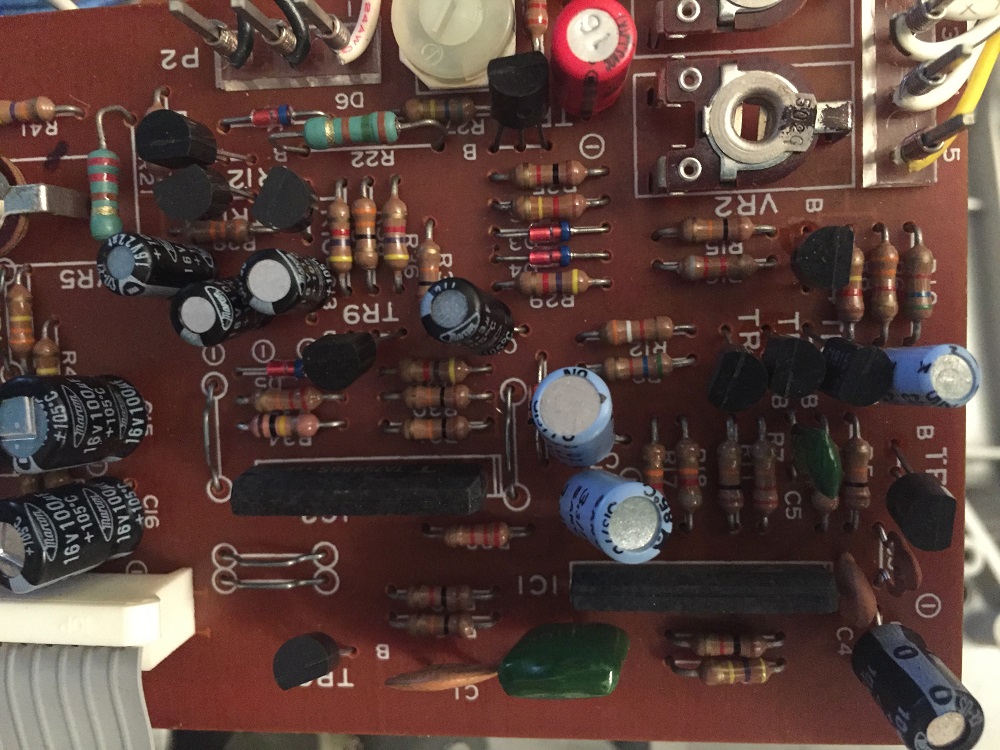

J'ai récupéré une Akai AP-D33 et je rencontre les mêmes soucis... ça tourne hyper lentement. Après vous avoir lu, je vais me lancer dans le changement du condensateur C6.
J'ai joué aussi avec le VR1 pour voir et effectivement, il y a du mieux. PLsuieurs questions :
- Dois-je ne rien changer et juste jouer avec le VR1 ?
- Me conseillez vous tout de même de changer le C6 et ensuite affiner avec le VR1 ?
- dois-je changer aussi le C4, C7, C8, C13, C14... ?

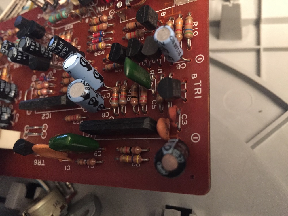

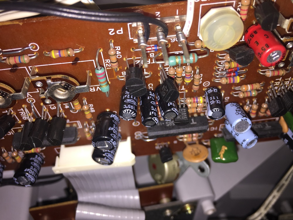

Voici la photo des composants, bizaremment ils n'ont pas l'air en si mauvais état... :
MERCI pour vos avis :)

MelodyMaker a écrit :
Voici la photo des composants, bizarrement ils n'ont pas l'air en si mauvais état... :
C' est comme certains fromages qui puent, ils ont un bel aspect mais s' ils sont trop "faits", c' est foutu !
:whistle:

Dacc.. du coup vous me conseillez de changer tous les condos ou juste le C6 ?
Merci :)
Messages : 6326
Re: Akai AP-D33
Ce n' est pas sur car d' après ce que je vois, certains sont des 105° et normalement, ces derniers ont une durée de vie au dessus de la moyenne.
Il faudrait les mesurer pour le savoir :spamafote: ..
Les autres, c' est préférable.
