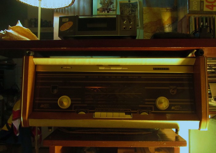

c'est quand mème astucieux comme tu dit, a l'écoute de la bande FM on ressent de la spatialisation, je me suis approché tout de prés de chaque HP, et la on sent mieux une sonorité différente, un est plus sur les Basses médiums, l'autre sur les aigus , pourtant je crois que c'est les mèmes modèles, ils ont du jouer sur les filtres et condensateurs surement, je ferais des photos de l'intérieur, et aussi d'un Hp, voir vraiment si c'est bien un double cone

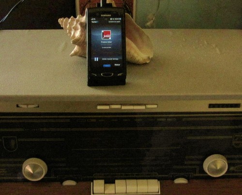

test avec un Smartphone, radio numèrique, je ne sens pas trop la diffèrence, et l'écoute direct au poste, est plus sympa, Mono-Stéréo :?: cet effet spatial ne me fait pas décoller, mais porte a coufusion :pt1cable:
Avec des CD que je connais mieux, j'y verrais plus clair, avec mes oreilles

Il a trouvé une bonne petite place dans un coin du salon , confirmation a l'écoute, c'est pas vraiment stéréo en FM, et les tests sur CD vont aussi dans ce sens , j'avoue quand mème que c'est bluffant comme rendu c'est chaud, un grand plus sur les voix, la il est fort, vivant , riche, comme si la personne était présente a vos cotés
il me reste a changer les ampoules en facade, pas de retouche a l'extérieur et sur le coffre en bois, qui est resté dans un état Mint

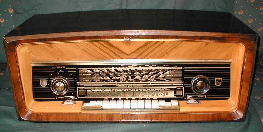

Je suis tombé sous le charme de ce modèle, rare, est cher
PHILIPS Capella Tonmeister 773A-S de 1957.
PO-GO-OC-FM.
Push-pull de EL86 avec 2 sorties sans transfo en haute impédance, une pour les basses et l'autre pour les aiguës.
Reçoit PO-GO-OC-FM.
