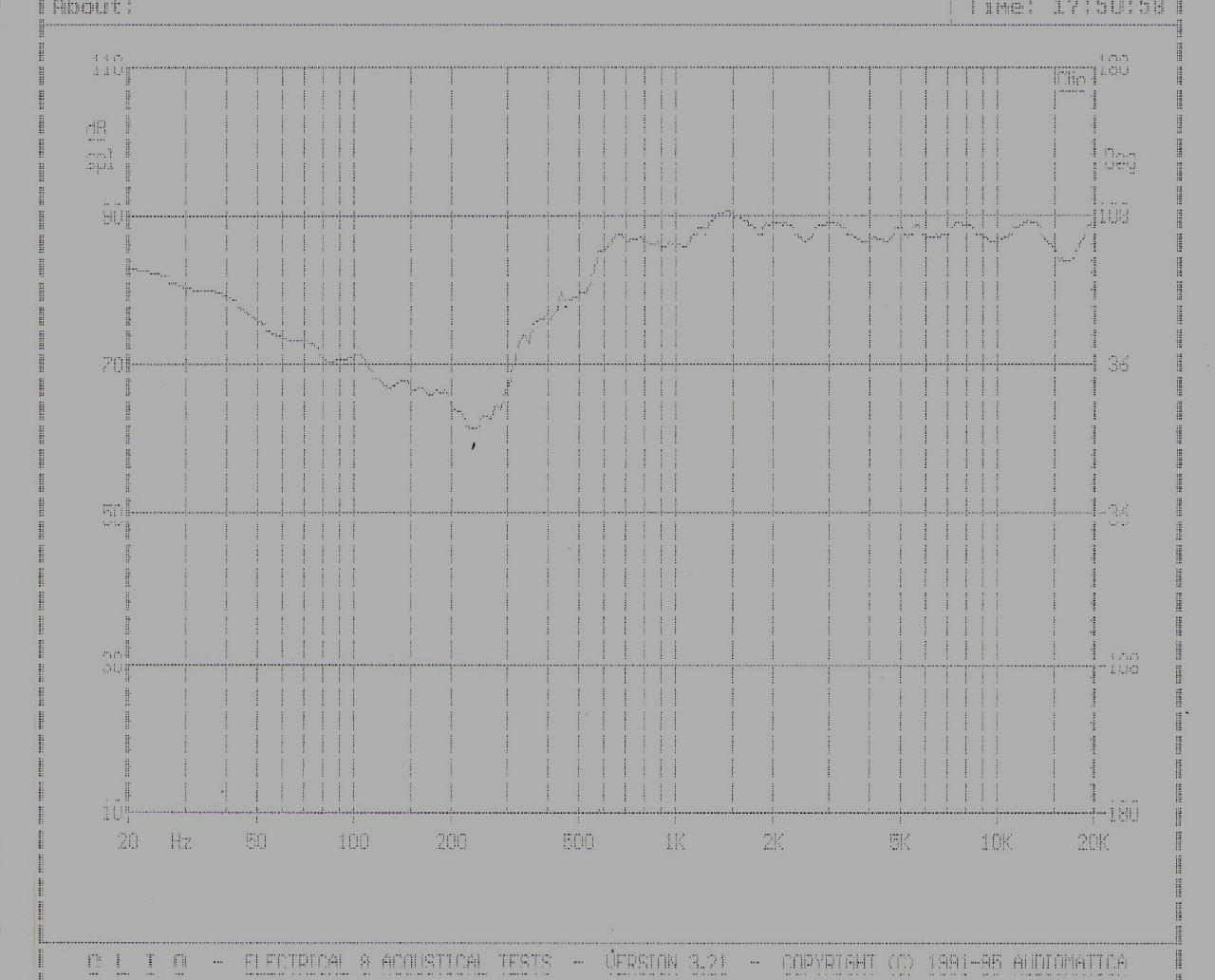

TAD 2001 + CN157 Mesuré par le système Clio avec filtre actif passe-haut 12db/oct à 500Hz. Pas de coupure en haut. Au delà de 16Khz, il y a un tweeter qui reprend, visible sur la courbe. Ne pas en tenir compte.j'ai le cn 157. c'est ces mesures qui m'auraient été utiles , ou du moins indicatrices...

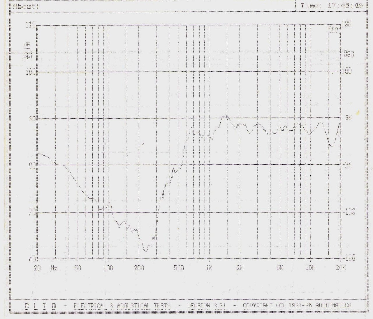

Donc, l'ensemble chute à 14Khz. A noter une tonique de 3db à 1,5Khz, qui disparait avec le CN481, certainement à cause des cellules ?
TAD 2001 + CN481 mêmes conditions de mesures
Tu peux donc avec le CN157 utiliser le TAD 2001 dès 500-600Hz à condition de le couper avec une pente minimum de 12db/oct. L'ensemble chute régulièrement à 13-14Khz, on peut éventuellement se passer d'un tweeter.

merci pour ces documents.
ça confirme bien mon ressenti...pas besoin de tweeters.
je suis assez étonné. seulement 5 db d'attenuation entre 10000 et 20000 hertz...
bien que le cut off du vitavox cn 157 le permet, 600 hertz me parait peut etre assez bas,tad recommande 800 hertz à 12 db, mais rien ne m'empeche d'essayer.
peut etre qu'en actif cela passera mieux à 600 hertz qu'en passif.je trouve les tad 2001 tres douces , pas envie qu'elles ferraillent à 600 hertz.
