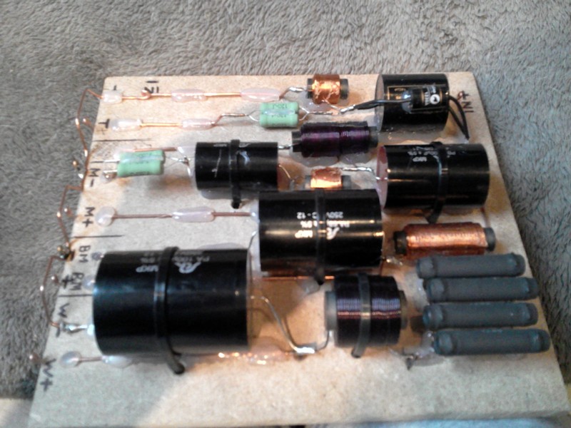

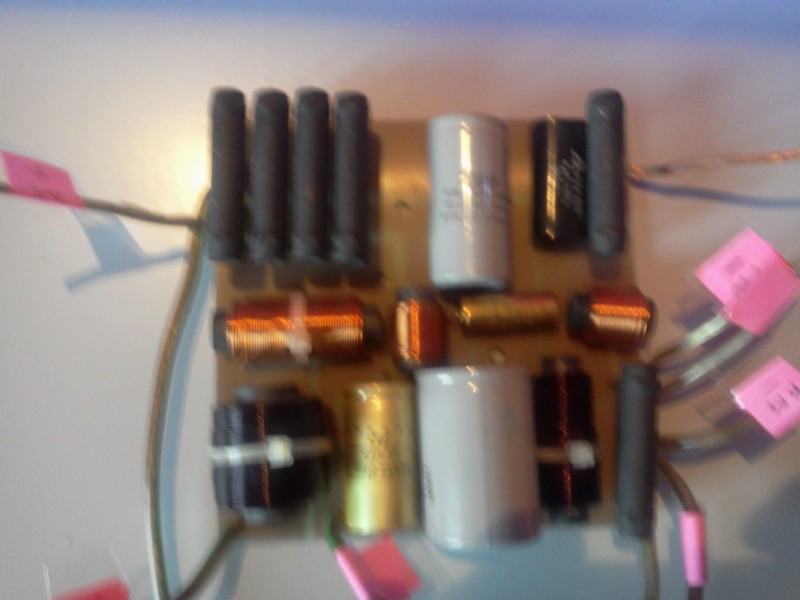

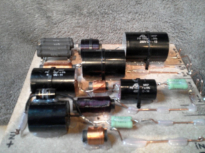

Je possède également des 710 onyx mk1, achetée par moi même en 1989, elle ont tourner jusqu'en 2007 ou elle ont rejoint un placard suite à un médium et un tweeter défectueux, l'envie d'autres enceintes me tournais dans la tête depuis quelques temps et mon choix c'est porter sur des klipsch RF63 dont je me suis lassé elle n'ont jamais vraiment été à la hauteur du coup j'ai refais complètement les filtres avec condensateurs claritycab, résistances kiwame, fils ul1213, et là ça marchait vraiment bien ensuite j'ai eu l'opportunité de changer de préampli et je me suis décider pour un ELECTROCOMPANIET EC 4.7 d'occasion et là j'ai pris une claque j'avais enfin un système qui marchait, quelques mois plus tard je me suis dis essayons les vielles 710 onyx avec ce nouveau préampli et là malgré un medium et un tweeter défectueux j'ai pris une seconde claque, du coup remplacement du medium et du tweeter modification complète des filtres avec condos MKP, résistances kiwame, enceintes câblées en ul1213 et voilà l'histoire de mes vielles jm lab, une chose est sûre je ne suis pas prêt de les remplacer.
Filtre origine pas très net je sais Filtre modifié j'ai conserver les selfs d'origine Filtre prêt à être monté dans l'enceinte
