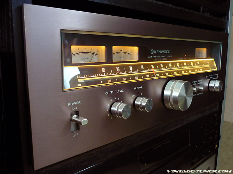

KENWOOD KT-9900 1.jpg (85.64 Kio) Vu 8128 fois
Mise à jour de la présentation initiale et quelques précisions :
Après de longs mois partagés avec ce tuner exceptionnel, voici quelques précisions que je souhaite apporter et qui ne sont pas
dans ma présentation initiale.
Le Kenwood KT-9900 est capable d’une très grande sensibilité :
qui lui permet de capter un très grand nombre de stations FM y compris celles à faible signal.
Le Kenwood KT-9900 est capable d’une très grande sélectivité :
qui lui permet d’isoler de façon magistrale chaque station FM de sa voisine de sorte que celle-ci
est parfaitement audible sans distorsion de signal aucune.
Le Kenwood KT-9900 est capable d’une grande musicalité :
on retrouve le « grand » son Kenwood qui est si reconnaissable entre beaucoup d’autres marques de tuners.
Après de longs mois d’écoute de ce tuner que j’adore, tout ce que j’en ai dit dans ma présentation sur le rendu sonore reste d’actualité.
Je peux donc confirmer et préciser ceci :
les graves sont dynamiques, précises, d’une profondeur étonnante. La gestion du spectre aigu est remarquable.
La richesse des détails s’en ressent. Le spectre est bien large.
Sur la pop musique et les musiques du monde le rendu est formidable.
On peut cependant lui reprocher un léger « creux » dans la gestion du médium, ce qui sur certains instruments, laisse
parfois un sentiment de manque.
Sur la transparence, bien que très largement au-dessus de la moyenne, on peut mettre un petit bémol. Notamment dans
le Jazz et le classique où l’attaque des instruments (piano, violons) manque parfois de dynamisme dans ce registre.
Mais cette analyse fait suite à de très nombreuses écoutes et en comparaison avec le Kenwood 600T que j’ai aussi, qui lui corrige admirablement ce léger manque dans le registre des médiums.
L’image stéréo est quant à elle exceptionnelle, c’est une des grandes qualités de ce tuner.
La chaleur du son est toujours là et bien là.
On se rend compte de la qualité et du dynamisme du son du KT-9900 quand on écoute la radio via le tuner et via le câble
(ce que je déteste). Les différences sont minimes à tel point que je préfère le tuner, largement.

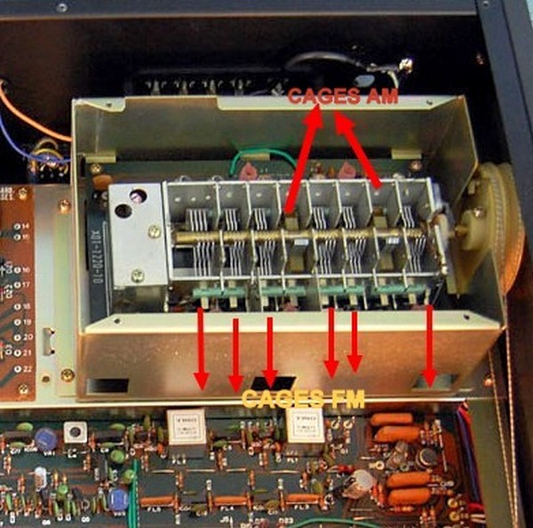

Quelques précisions techniques :
fmtunerinfo
fmtunerinfo
KENWOOD KT-9900 16.jpg (85 Kio) Vu 8128 fois
Son CV à 6 cages FM et 2 cages AM y est pour quelque chose mais il n’y a pas que cela.

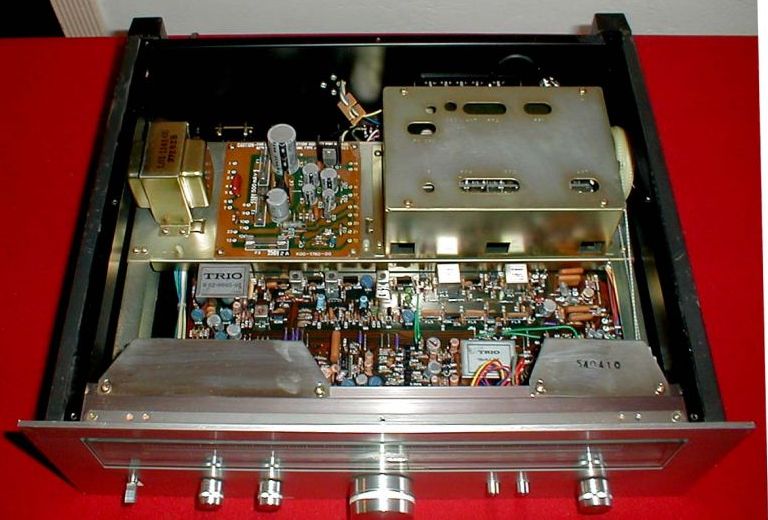

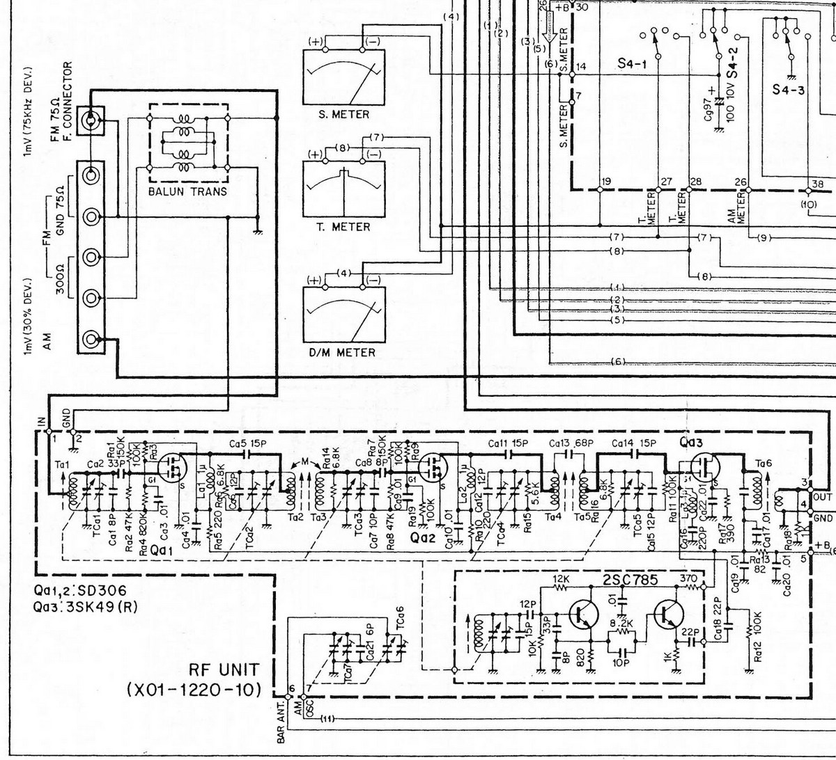

J’ai pu retrouver une très belle description technique du Kenwood KT-9900 inspirée de la description du KT-8300
(son tuner jumeau) que l'on peut lire sur site Fmtunerinfo :
La réalisation interne de ce tuner est somptueuse: du grand art. En effet, l'énorme tète HF blindée est conçue autour d'un
superbe condensateur variable blindé à 8 cages, dont 6 sont dédiées à la réception FM, et 2 à l' AM.
L'alimentation stabilisée est surdimensionnée, avec un gros transformateur blindé, et de nombreuses capacités de filtrage
pour chaque étage.
Les circuits sont regroupés sur une large carte imprimée, ou tous les composants sont de grande qualité, implantés avec soin
et rigueur.
L'amplificateur RF, et le Mixer, usent de double Fet très faible bruit.
Les étages IF Wide emploient 2 filtres 4 pôles à phase linéaire de type céramique, et ceux Narrow de 3 filtres
céramiques à 4 éléments.
L'étage de décodage Stéréo MPX fait appel à une boucle de verrouillage en phase PLL, et de commutation par transistors Fet.
Schéma de la section RF (service manual)
KENWOOD KT-9900 RF SECTION.jpg (370.56 Kio) Vu 8128 fois

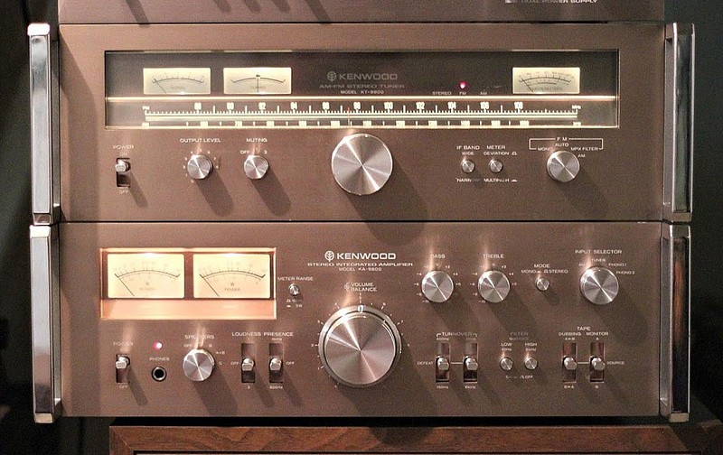

Kenwood KT-9900 avec quel ampli ?
Le KT-9900 est produit par Kenwood pour aller avec le KA-9800 de couleur bronze également. Cet ampli HDG remarquable
et rare apparaît sur le marché 1 an avant, soit en 1976. Il est le pendant du célèbre KA-8300.
audiokarma
audiokarma
KENWOOD KA-9800 ET KT-9900 3.JPG (136.06 Kio) Vu 8107 fois

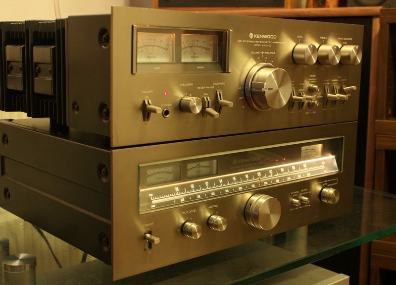

Le KT-9900 se marie aussi très bien avec le rare ampli Kenwood KA-9150 sorti en 1978, face bronze également. Cet ampli HDG est
le pendant du KA-9100.
http://www.hifivintage.de/
KENWOOD KA-9150 ET KT-9900.jpg (98.05 Kio) Vu 8107 fois
