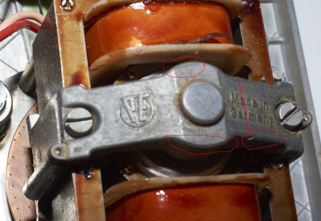

- n'empêche qu'un bruit persistait dans l'axe de la poulie moteur, genre clac-clac-clac..., et ce malgré un peu de lubrifiant... Je me suis donc décidé à démonter par en-dessous, et là, surprise.
En fait, la platine de centrage de l'axe moteur est fendue. Sur la photo, j'ai précisé les endroits mais surtout la ligne de rupture... Ce qui fait qu'en démontant, je me suis retrouvé avec deux morceaux :pascontent:
Je met la vignette pour pas encombrer les écrans (le lien renvoi sur plus grand):
Bon, pas de panique, la cassure est propre, nette, sans ratures et les deux morceaux s'ajustent parfaitement bien, et cela semble être de la fonte d'alu donc cyano (pas celui au long nez) a fait le reste.
Remontage en douceur, serrage de la bride en douceur aussi, et voilà, plus de bruits. Ouf :banana:
Mais mauvaise surprise quand même, cela aurait put être pire. Je me demande bien comment elle a été cassée celle-là?

Salut Junameshe,
J'ai eu également sur une de mes deux PE33 un problème de cassure de cette même pièce mais plus près de la fixation.
Je pense que cette fonderie est en Zamac ou similaire et de piètre qualité.
J'espère pour toi que la solution colle fonctionnera sur le long terme !?
Perso j'ai essayé cela n'a pas fonctionné , au serrage , re cassure :pleure2:
Marc

Deutsch Qualität....
En fait, effectivement, gaffe au serrage, car ça risque effectivement de casser à nouveau.
Pour l'instant (3 LP), ça tient... Pourvu que ça dure.

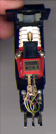

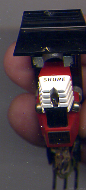

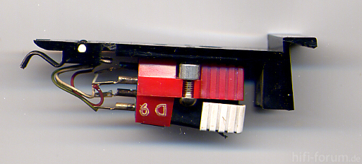

Ce qui en ont ont sans doute remarqué qu'il n'y a aucun réglage quant à la position de la cellule dans son porte-cellule.
À l'origine, il semble que cette platine ai été livrée avec une Shure M-77, qui n'est répertoriée que dans la database de vinyl engine. Pas de mode d'emploi, pas de spécs.... Bon, vu la force d'appui, cette cellule semble plus proche de la charrue que d'une cellule phono...
Je suppute que cette cellule a été faite en partie pour la PE33 (et peut être d'autres modèles de la maison Perpetuum Ebner), et que c'est le seul moyen que l'on est pour vérifier la position du diamant pour le bras.
Donc si vous l'avez reçu avec votre platine, conservez là pour gabarit.
A moins de prendre une cellule qui a un passage de fixation oblong qui permettra d'avancer ou reculer la cellule et l'aligner avec un protractor "de base".
Broonob
Messages : 4175
Re: Perpetuum Ebner PE33 Studio
Message par Broonob »
:hello: Hervé et merci
Vic trois photos ( prises sur Hifi-Forum.de) de cette cellule dans le porte cellule de a PE 33 Studio
http://www.hifi-forum.de/viewthread-84- ... .html#8715
François
