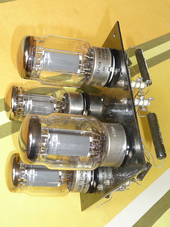

ça ne change rien: il passe toujours 5A par TUBE, par FILAMENT, par chacune des broches de chauffage
Etant donné la puissance dissipée par les anodes + les filaments + pertes dans les résistances de contact ... ça chauffe à donf
d'où un montage autonome isolé du reste de l'ampli qui permet d'améliorer la circulation d'air . Voilà justement la platine de puissance destinée à un OTL d'aigus , en quadruple lyre :
- chm
- Messages : 1052
Re: Ampli OTL 6336A Schéma Taki 140W
Oui tu as raison !

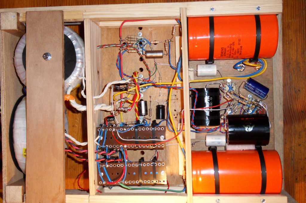

Et ça chauffe, j' y avais pensé ( peut être pas assez, quoique ) L ' implantation générale tient compte de cette dimension.
Les quatre tubes sont alignés et pas regroupés aussi pour cette raison avec de l' espace autour, la partie "driver" est un peu éloigné, les transformateurs ne sont pas accolés non plus aux tubes, et protégeables. Tu vas peut être sourire, ou pas, en cas de besoin je compte installer un petit ventilateur
pour une ventilation forcée via le caisson sous les 6336A (les thermostats sont déjà là !), pour l' instant circulation naturelle.
je n' ai jusqu' à présent pas constaté d' échauffement excessif loin de là, ce n' est pas non plus la canicule, je surveille attentivement en cette période de mise en route, le contreplaqué autour des 6336A tiédit, il isole surement mieux qu' un ensemble métallique, les transformateurs idem, tièdes, les gros condensateurs sont quasiment froids, ceci après plusieurs heures de fonctionnement. Et ça fait de la musique.

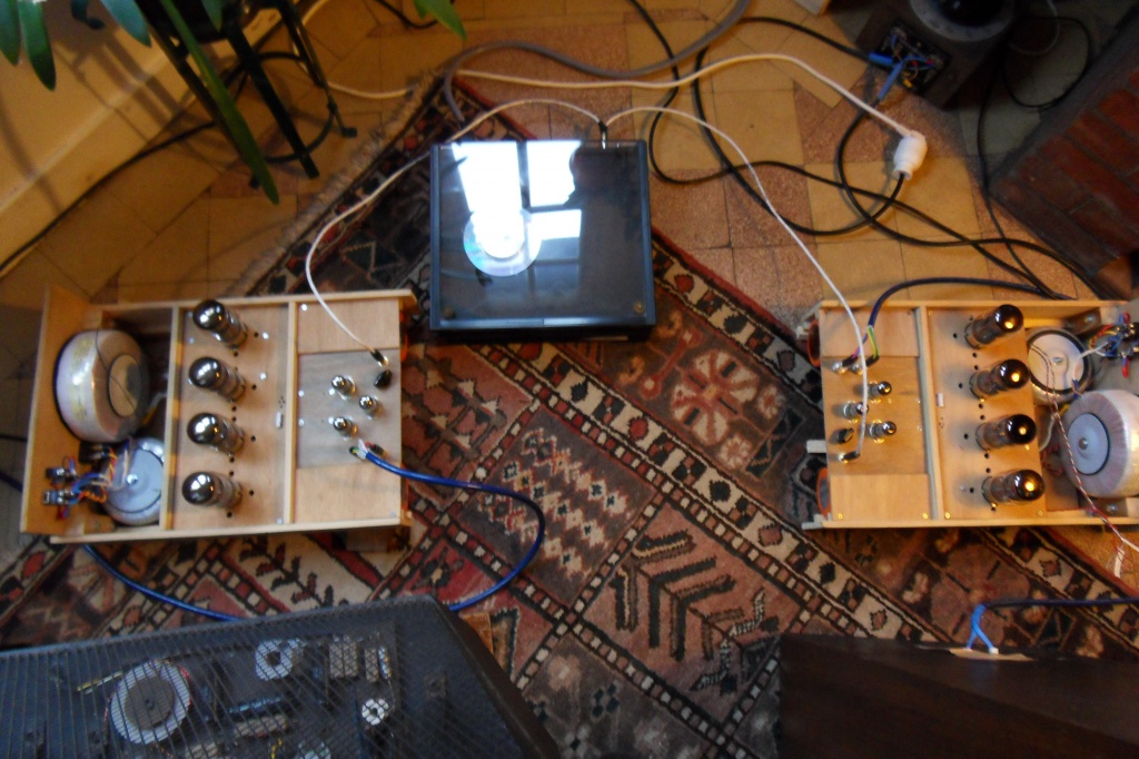

Des nouvelles de ces amplis après une bonne quarantaine d' heures de fonctionement.
C' est tout bonnement très très bien, je me retiens pour ne pas utiliser d' autres qualificatifs plus forts
et pourtant mérités ( génial etc...). En mono et stéro avec le philips,j' avais dit un autre monde, alors en stéréo !
Il s' agit maintenant d' étayer cette affirmation forte.
La principale caractéristique est la définition, c' est pour faire image, plusieurs crans au dessus des Philips
et des Phases Linear, dire que je découvre encore des choses est finalement réducteur. D' une certaine manière
je ne fais que me répéter, mais chaque fois un cran au dessus, là donc, plusieurs. Pour les MC c' était aussi plusieurs crans.
La musique baroque est un test redoutable, par la richesse des timbres, la complexité de l' écriture,
mais avec le risque que cela deviennent brouillon, confus, agressif parfois.
Les concertos Brandebourgois dans la version de Jordi Savall, ça coule, pas de tension, de pointe de dureté, tout en étant hyper précis sur les sonorités quelques fois rugueuses avec des harmoniques vives, pétantes, stridentes, petite trompette, cors anciens, flutes, violons, il y a un coté doux, ça passe en douceur, il y a de la matière, les instruments ont du corps, le fluté de l' orgue positif limpide.
Cette matière, par exemple, elle est palpable sur une forme de détail, le fredonnement de Glenn Gould qui accompagne les variations Golberg, on ressent ces raisonances de poitrine, c' est incroyable.
En continuant sur les voix, toujours Bach, la Messe en si mineur, Herreweghe, les parties solo, ou duo,
on peut se croire avec eux, la lisibilité du choeur et des instrumentistes là aussi ça coule, pas de confusion, chaque instrument est parfaitement rendu, les sonorités sont pleines très agréables et justes.

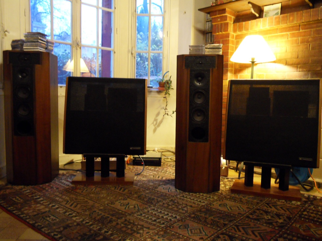

Là j' indroduis un élément de distinction entre les Elipson "Prestige" et les Dahlquist "DQ10"
Cela faisait un temps certain que les "Elipson" attendaient, les Dahlquist ayant eues ma préférence. Leurs graves
étaient plus pécis, les Elipson plus envahissantes dans ce secteur et moins précises, moins classes aussi pour le reste, et un peu moins définies. Mais après plus d' une dizaine d' heures de remise en forme, les Elipson se sont révélées extrordinaires avec ces amplis. Pour la présence des voix, les mêmes passages de la messe en si mineur,
les chanteurs sont debout en entier, avec les Dahlquist, il n' y a pas cette plénitude, même si le son est plus pur, un peu comme lissé, avec moins de défauts d' une certaine manière. Je remercie ces amplis de me faire redécouvrir les Elipson. Peut être aussi que le haut médium sur les Elipson est un peu en avant, favorisant les harmoniques autour des 5000Hrz qui permettent aux chanteurs de passer par dessus l' orchestre ( haut médium Isophon ), mais ce n' est pas que cela, car les fondamentales sont là.
Avec ces amplis, les enceintes ( Elipson et Dahlquist et particulièrement Elipson ) sont plus sobres en basses,
mais c' est surtout qu' il n' y a plus tous ces bourdonnements, résonances multiples plus ou moins importantes, au début ça manque presque ! C' est propre, juste, très nerveux si necessaire. Mais un caisson pour gagner en extrème graves se justifie pour le coup, en particuliers pour les Elipson. Pour une fois je vais prendre du rock comme référence, "Tommy" des Who, par endroit il ne reste des deux grosses caisses, très filtrées, que les fréquences les plus basses, elles sont encore assez présentes avec les Dalquist, plus graves encore peut être sur les Elipson mais trop atténuées ( idem pour des enregistements d' orgue ). Sur ce "Tommy" la différence
est assez importante, en faveur des Elipson, malgré l' extrème grave, la définition est hallucinante, c 'est presque un autre mixage, les Dahlquist sont beaucoup plus sages, moins définies.
Je vais me mettre à aimer des enregistrements plus "modernes " tellement c 'est un plaisir d' appréhender leurs arrangements pour certains. Même si "Thriller" n' est pas tout à fait récent, le son est doux, oui, doux, çà barde sans être agressif,quel travail ! une compilation de Madona, pas mal aussi !
A choisir maintenant Les Elipson ou les Dahlquist ?
