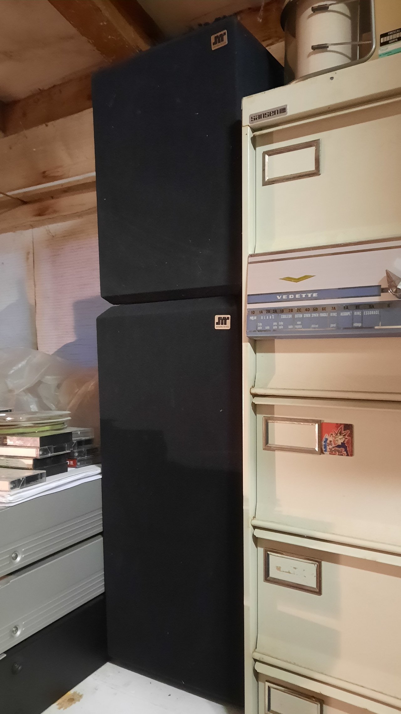

La première était en haut d'une armoire, la forme et l'écusson doré me semblait familier, je me lance donc à la recherche de la deuxième, qui était planquée derrière un ensemble 5.1 en plastoc.
Puis je reconnais le logo JMR, ayant déjà des XO-1, j'en déduis que ce sont des XO-2, à 60€ je n'ai pas réfléchi à deux fois pour les prendre.
Premier test à la va vite avec le premier ampli (Aiwa XA-006 trouvé au même endroit quelques semaines avant) et la première source (k7 Denon DRM-07) qui me tombe sous la main.
Au début ça sonnait pas terrible, pensant d'abord à des tweeters hs ou des condos fatigués, mais ça venait de l'ampli qui crachouillait au niveau des commutateurs.
Remplacement par le deuxième ampli qui me tombe sous la main (Sony TA-F60), c'est mieux mais quand même un peu bizarre. Je recoupe et dénude les câbles dépareillés de qualité OFC (Oxydé, Foutu, Craquelé) qui étaient fournis avec, le câble blanc n'ayant pas de liseré de repérage était juste branché à l'envers !
Une fois tout branché correctement le son est très plaisant et pas fatiguant du tout même à fort volume.
Installation avec les XO-1 (qui ont eu le droit à un remplacement du condensateur de filtrage pour l'occasion) : En comparaison les XO-1 semblent avoir une bande passante moins large et des graves moins tendus que les XO-2.
Pas pu tester avec les deux en même temps car l'ampli utilisé (Sony TA-AX6) mets les enceintes en série ce qui réduit les aigus.
