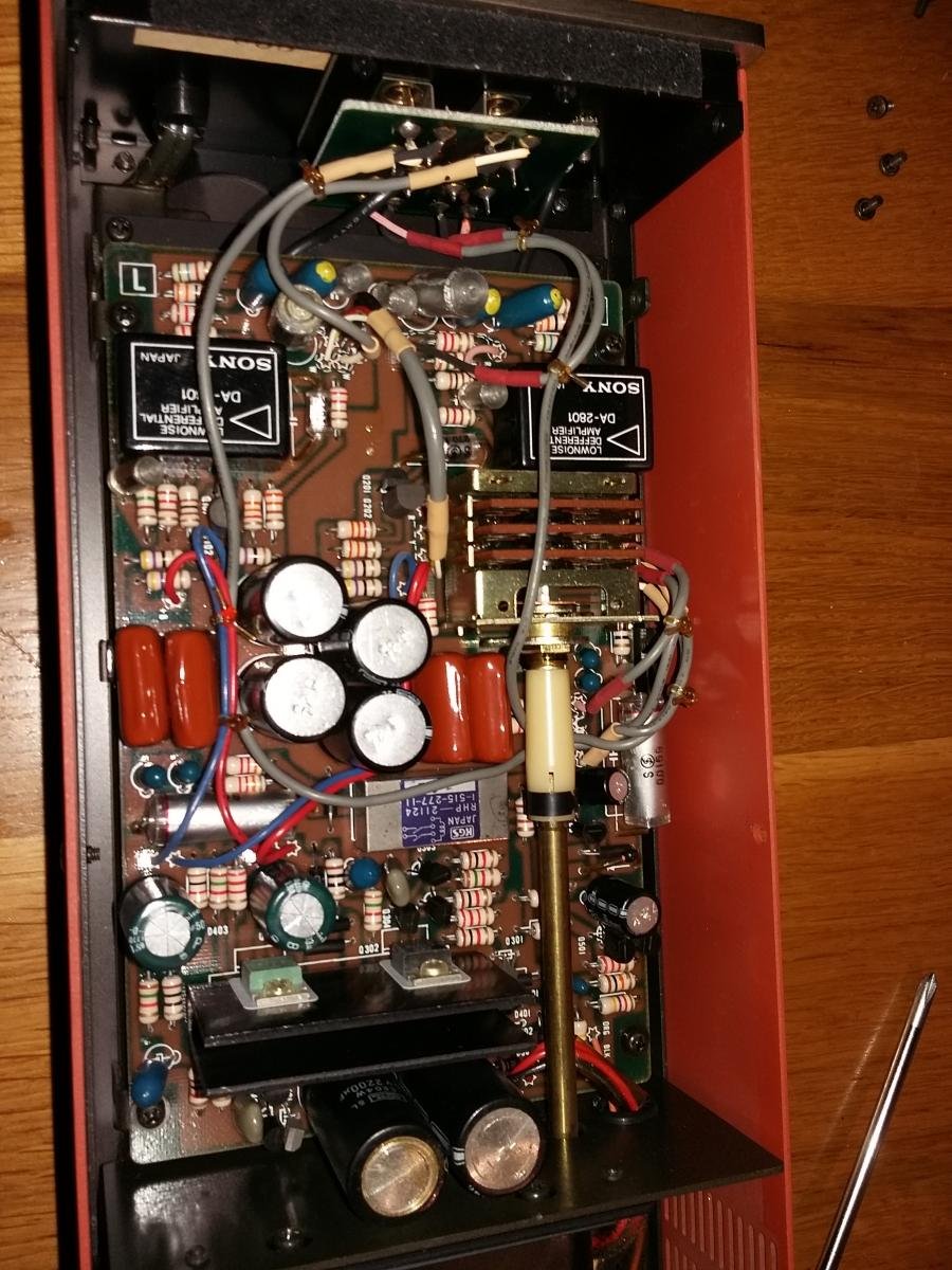

Pour un appareil de son âge, il est en très bon état. Il est très peu marqué, pas de rayures sur la façade, mais quelques petites griffures sur le haut et les côtés. Mais, vraiment rien de gênant. Je l’ai ensuite ouvert, j’ai regardé, il a l’air d’être complètement dans son jus et sain. Je n’ai rien vu qui pouvait suggérer une quelconque panne.

Comme je te l'avais écrit ailleurs, les capas chimiques à changer sont:
2x2200µF 25V
4x2200µF 10V
2 bipolaires 33µF50V
1x10µF50v
1x220µF10v
J'avais remplacé les deux bipolaires 33µF par des polarisés elna silmic II, au regard de ce que j'avais vu sur le schéma, sur le SM, et compte tenu également des indications sur la carte (où le négatif est indiqué), mais à l'écoute, je lui ai trouvé une dureté inexistante auparavant, dans le haut médium. J'ai finalement remis les bipolaires d'origine (bons aux mesures ESR et capacité), et tout est rentré dans l'ordre, à l'occasion, je commanderai une paire de BP muse.
Contrairement à Jean, j'ai également remplacé les tantales en entrée (4x470µF en parallèle avec deux styroflex) par des BP Muse. J'ai enlevé les styroflex en parallèle.
J'ai retiré purement et simplement les tantales en sortie, avec le styroflex en parallèle.

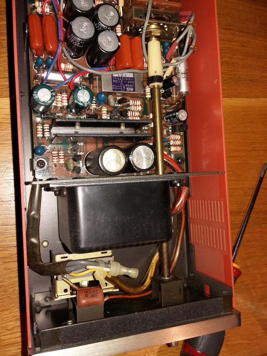

Avant que je ne remette en place les deux BP d'oriogine, cela donnait cela (les capas d'alim en 2200µF 10v sont plus petits que ceux d'origine):

J'ai repris les tensions d'isolement des capas d'origine. Tu peux prendre une tension d'isolement un peu plus élevée si tu le souhaites. Les deux premières sont en filtrage après les diodes de redressement, les secondes sont si j'ai bien compris, en filtrage RC supplémentaire après la régulation. Je n'ai as vérifié le courant continu qu'il y a chez moi aux points de contrôles du SM, mais celui prévu est en dessous des valeurs de tension des capas, bien entendu. Les deux 2200µF/25V sont entre le transfo d'alim et les radiateurs des régulateurs, c'est un endroit qui peut chauffer un peu (c'est là que se trouvent les ouïes d'aération, d'ailleurs).

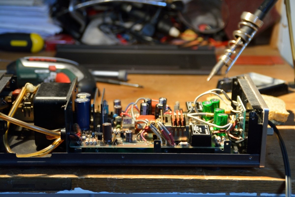

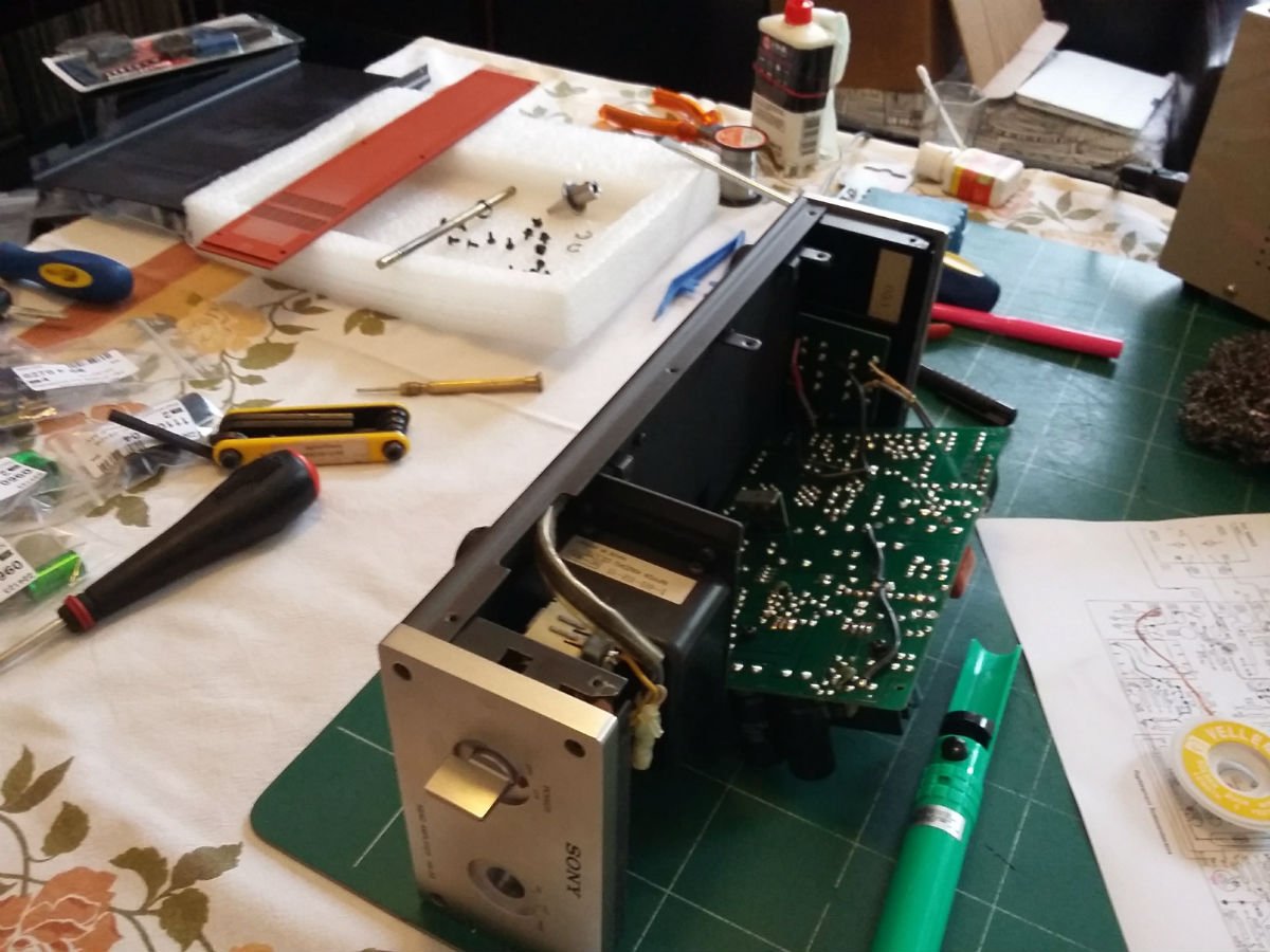

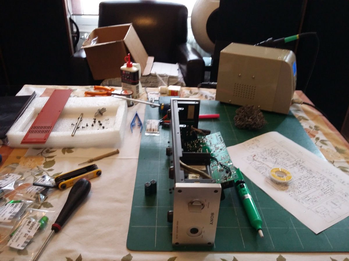

Un petit retour sur l'après-midi et soirée d'hier soir du côté du 94 ! [:cerveau picole] (Avec modération pour moi, car je devais dessouder/souder et conduire),mais j'ai quand même pris un peu d'alcool portugais pour me donner un peu de courage avant l'opération chirurgicale que nous devions mener ... Le patient est du genre rare et précieux ... Les nouveaux organes de bonne facture, le chirurgien en chef plutôt exigeant. Voila pour la petite introduction et le suspens.
Quoi qu'il en soit, tout se passa bien, malgré une petite prise de tête pour le démontage de l'appareil à cause d'une visse fatiguée et quelques tâtonnement de ma part, car je suis loin d'être un adepte actif du recapage. Les nouveaux chimiquers furent installés sans trop de mal, nous avons pris les références conseillés par Bertrand. Les seuls petits changements furent les tendions d'isolement un peu plus élevées qui me furent conseillés par Jean.
Avec Pedro, nous l'avons testé et ça marchait ... Plutôt bien d'ailleurs. :yes!:
Par curiosité, je lui ai demandé de mesurer les anciens condos juste pour avoir une idée de la dérive et elle fut importante pour les plus grosses valeurs, de l'ordre de 40-50 % en plus ... Il était donc plus que temps de les changer.
Je n'ai pas pris beaucoup de photos, mais voici ce que j'ai.
Encore une fois, je voudrais dire un grand merci à Pedro pour le temps, les explications et son hospitalité :jap:
J'ai maintenant hâte de le brancher chez moi et je vous ferais un petit CR plus détaillé lorsque j'aurais quelques heures d'écoutes chez moi.
