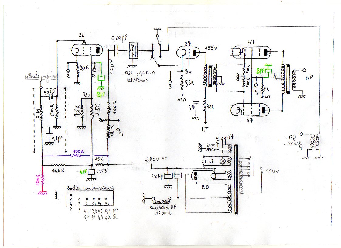

- La grille de la valve 27 doit avoir une résistance d'environ 470K ou 1M entre sa grille et la masse (pour polarisation).
Pathé Rural
- Tube_Dude
- Messages : 443
- Enregistré le : sam. 22 janv. 2011 23:01
- Localisation : Portugal
Re: Pathé Rural
Il manque encore:

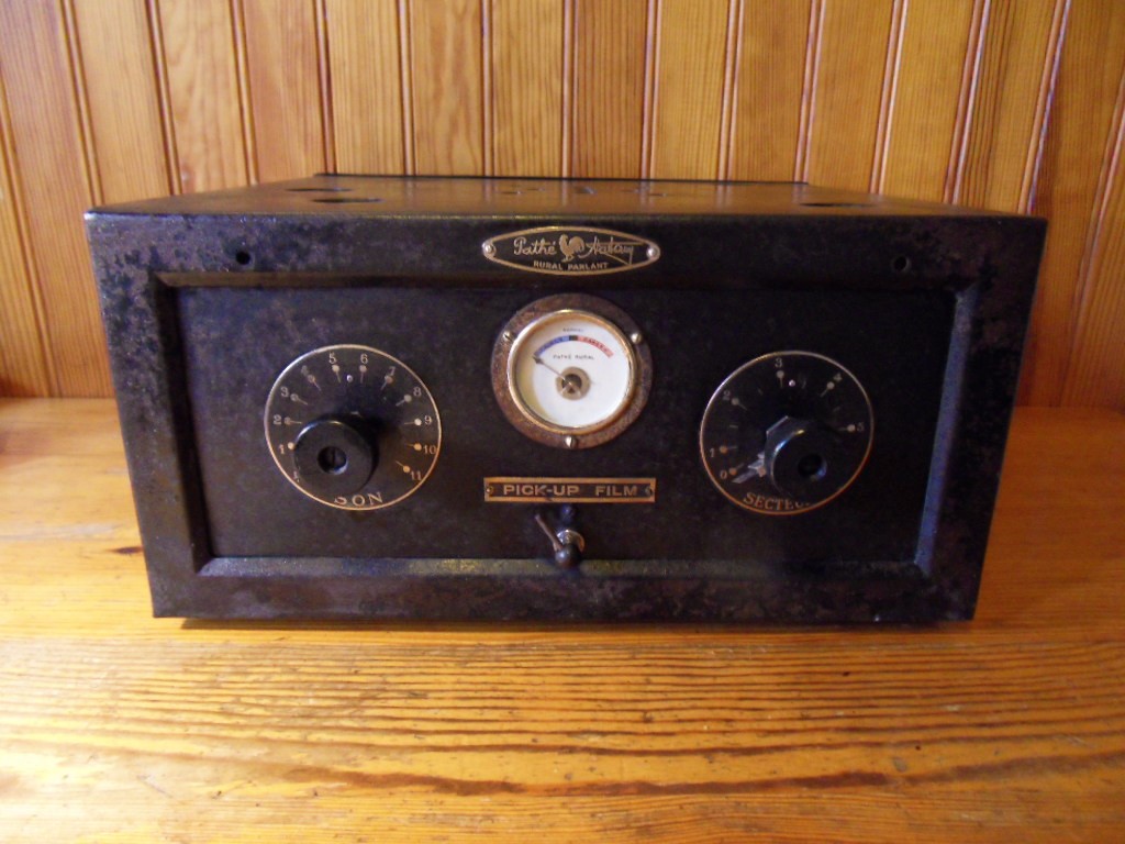

Re: Pathé Rural
J' ai regardé, reregardé, bien suivi le cablage et les continuités, sur l' ampli.
je ne trouve pas ce que tu indiques pour la grille de la 27 ou qui puisse indiquer quelquechose.
Sur la schéma fourni c' est idem ! Le cablage est bien d' origine, je ne sais...
Christophe
Christophe
Re: Pathé Rural
Cette résistance doit être dans le sélecteur. Mesure avec l’ohmmètre calibré sur 2M entre la grille de la 27 et la masse, tu devrais trouver quelque-chose.

Re: Pathé Rural
Bonsoir
Voilà qui résoudra peut être les questions, le schéma complet !
La polarisation en mode "film" de la 27 se fait elle à travers les résistances de "son"?
Encore une erreur de ma part d' avoir négligé, car pas compris, cette question du sélecteur de volume. La polarisation est elle alors variable ? la mesure varie de 32 à700K
En mode PU sur l' ampli le schéma publié est bon et logiquement la mesure ne donne rien ! Mais il y a problème. Il ne peut être résolu , me semble t il
par le schéma fourni par la fondation. La polarisation se faisant alors par le transformateur d 'entrée( mais est ce bien cela ? j' essaye de comprendre ) Hors ce transformateur est
abscent dans l' ampli, il devait figurer, hypothèse, dans l' espace vide et cela expliquerait, je l' espère, ce curieux raccord qui m' a toujours intrigué.
L' entrée PU se trouvant tout à fait à droiet de la photo
Tel quel l' amplificateur ne pouvait fonctionner. Du même coup le transformateur de liaison et de déphasage se confirme comme n' état pas d' origine.
Christophe

Re: Pathé Rural
Cela avance lentement...
En cherchant sur le "net" j' ai trouvé des éléments dont un schéma indiquant des valeurs pour les condensateurs contenus dans le "boitier
condensateur". Il y a de petites différence sur certaines valeurs de résistances, de plus importantes pour celles des condensateurs ,
mais le schéma est identique. Je vais donc avancer un peu dans la rénovation en ne branchant pas le boitier et installant des condensateurs
"extérieurs" Mais j' ai une question à propos du haut parleur; la bobine excitatrice du HP pouvait servir pour le filtrage de l' alimentation,
est ce le cas dans ce montage ? Il me faudrait alors trouver un HP de ce type et encore, qui puisse correspondre, ou installer une self,
mais quelle peut être l' impédance du HP ?
L' entrée cellule du projecteur correspond à une entrée micro haute impédance, et peut être utilisée comme telle ( en insérant
un condensateur pour couper le 80v alimentant la cellule photo-électrique à gaz, tube 868) Si celle ci est défaillante, elle peut être remplacée par une
cellule d' une petite calculette et être branchée directement sur une entrée micro haute impédance d' un préampli,
et cela fonctionne parait il très bien !

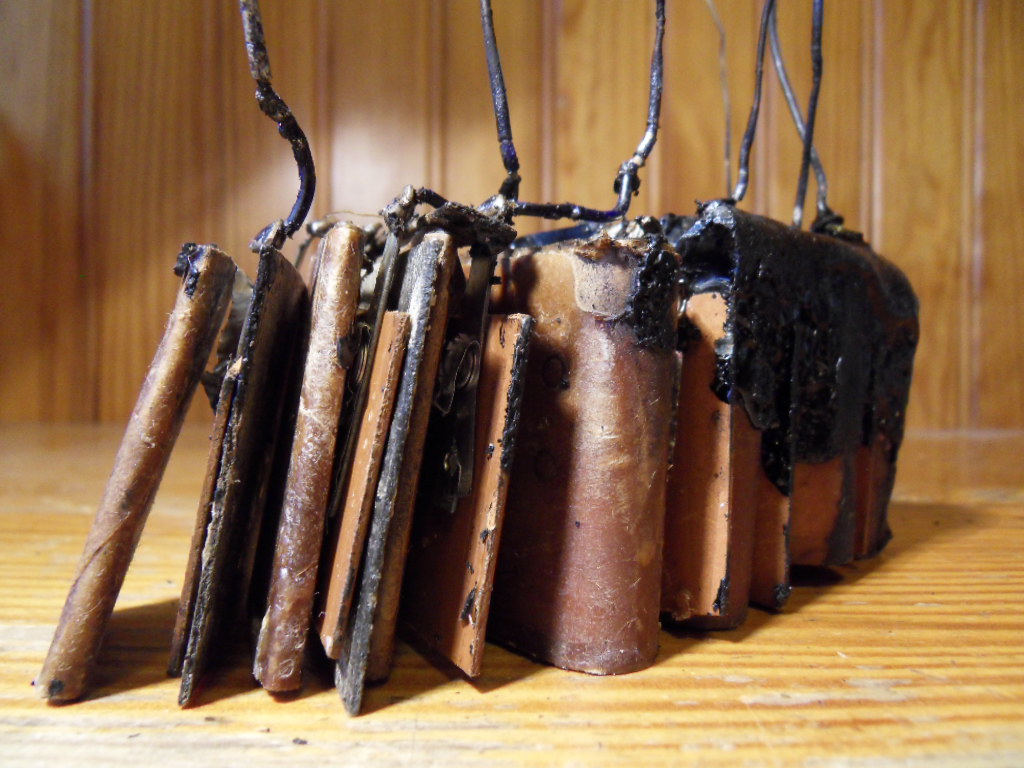

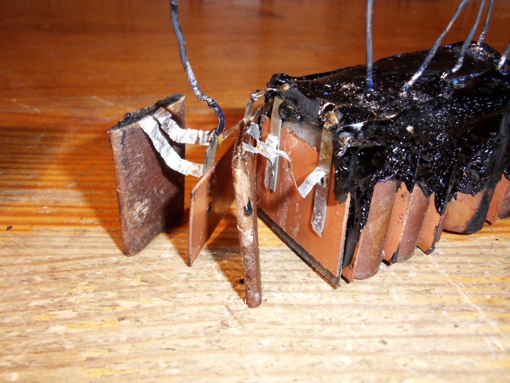

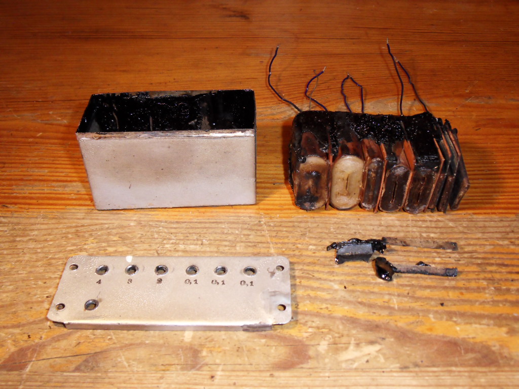

Re: Pathé Rural

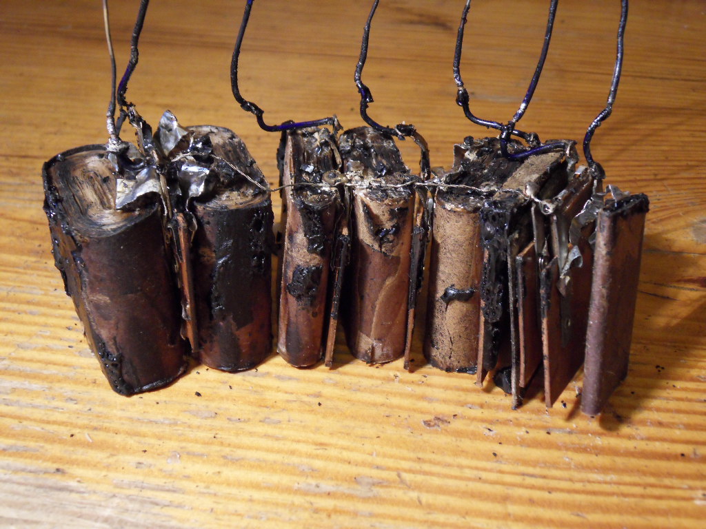

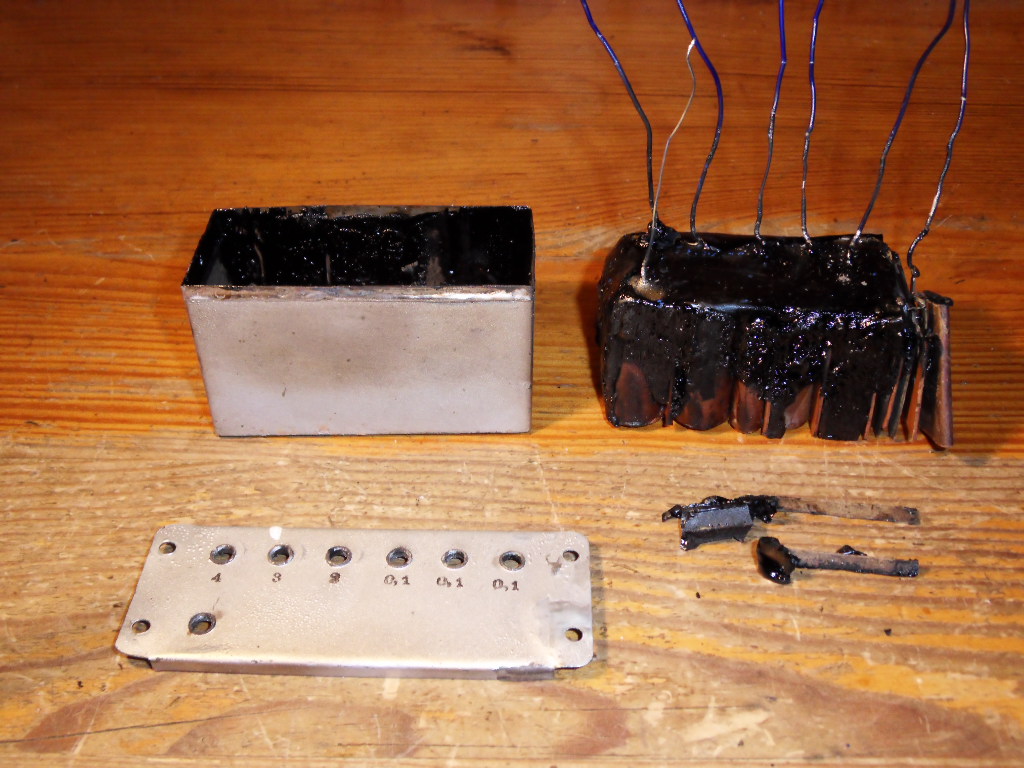

Une petite avancée avec le démontage de la boite à condensateurs.
Bien que soudée elle s' est facilement ouverte avec un petit chalumeau.
Elle est bien pleine...de condensateurs, dont les valeurs restent inconnues.
Mais ne serait ce pas 4µf,3µf,2µf,et trois fois 0,1µf ?
Leurs dimensions pourraient aller dans ce sens.
A suivre !
Christophe
A suivre !
Christophe

Re: Pathé Rural
La vache, cela doit être sympa l'odeur chez toi, ça ne sent pas trop?
Pascal.
- chm
- Messages : 1052
Re: Pathé Rural
Non, le plaisir d' avoir un jardin !
Et puis j' aime bien cette odeur genre goudron.
Mais j' ai assez peu chauffé et c' est venu tout seul, le brai
étant juste ramolli au contact de la boite, le bloc est resté compact,
et la peinture a même peu souffert.
Christophe
Christophe

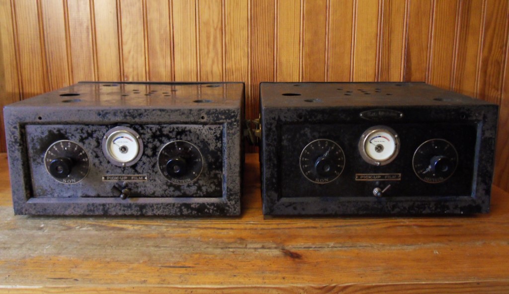

Re: Pathé Rural
Encore une avancée, avec l' arrivée d' un deuxième !
Il est en bien meilleur état, ces composants ont beaucoup moins bougé,
une seule résistance est hors jeu, les condensateurs de la boite à condensateurs
donnent des valeurs plus plausibles, les "petits" donnent 0,12, 0,12, 0,13µf, mais avec des ESR
probablement trop importants, puis les suivants 6, 12, et 15µf avec des ESR bien plus faibles.
Ces chiffres sont à rapprocher des "valeurs " (?) inscrites sur la boite du premier, je n' ai pas retourné
encore la seconde. ( dans la boite ouverte du premier, un petit câble était interrompu et tous les condensateurs
donnent quelque chose maintenant).
Les chimiques de filtrage avaient déjà été changé.
Le transformateur d' entrée pour PU, micro est bien présent. Il est absent dans le premier.
Par contre sa présence dans cet exemplaire ne résout pas la question de la polarisation
de la 27 ! Le schéma est le même ! Il n' y a nul par de 500k ou autre entre sa grille et la masse,
seule la valeur du secondaire du transfo d' entrée pour l' entrée PU, soit 5,6K, ou les valeurs après les résistances
faisant office de potentiomètre pour l' entrée film ! Je continue à ne pas comprendre, ce sera à surveiller à
la remise en route.
Mais il y a un hic, le bobinage TH du transformateur d' alimentation est quasi HS, le faire rebobiner ou en faire
faire un nouveau ? heureusement celui du premier est bon.
Reste à résoudre aussi le filtrage de l' alimentation, via un HP à excitation dont la bobine
sert de self , avec les bonnes valeurs.
Ce qui est d' origine, ou bien installé une self et un résistance chutrice pour utiliser des
HP " normaux". Quelle peut être la valeur, approximativement, de cette self ?
Christophe
