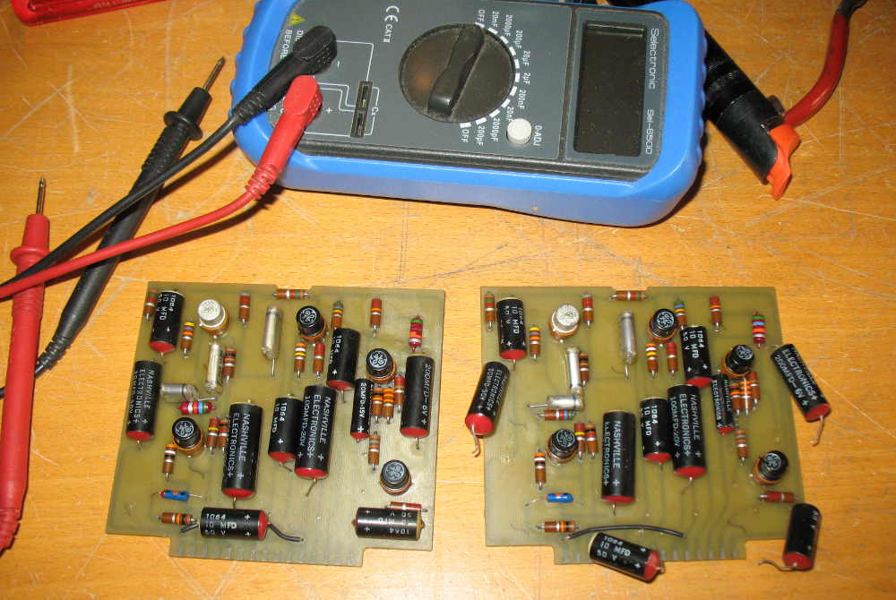

J'avais mis un ampli en vente sur LBC et on m'a proposé un échange contre cet ensemble Acoustech;
Ohm Sweet Ohm
Pougatchoff
Messages : 2899
Localisation : Neuf Cube
Re: Acoustech
Message par Pougatchoff »

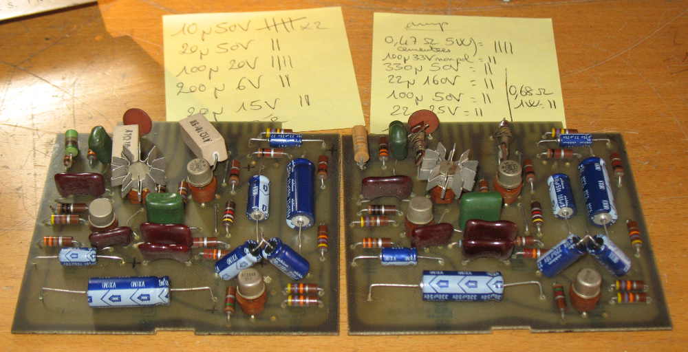

Tous les chimiques Nashville sont hors tolérance avec des variations de valeurs allant de 50 à 200% ! :?
Je suis par contre très étonné de constater que les résistances carbone agglo et tubes de carbone sont toutes à moins de 3% de dérive :)

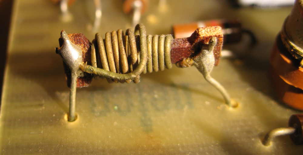

ça a chauffé sur cette résistance :
Résistance bobinée:

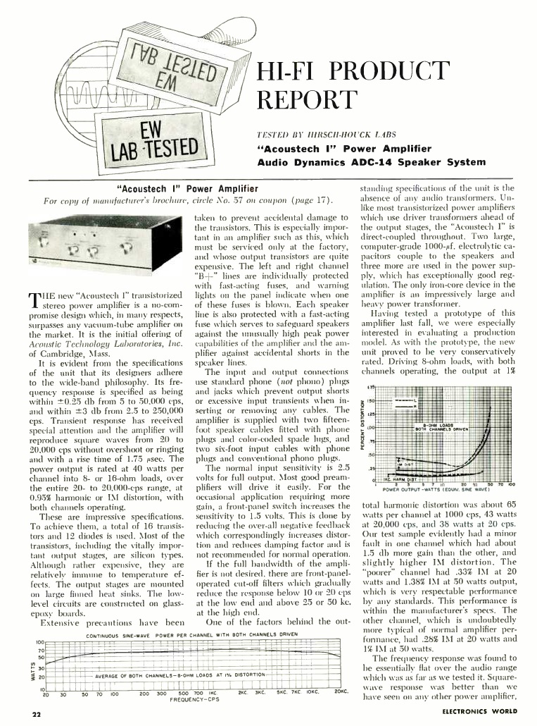

Acoustech I, Electronics World, Novembre 1963
ACOUSTECH I EW 11-1963 1.jpg (364.88 Kio) Vu 6305 fois
ACOUSTECH I EW 11-1963 2.jpg (57 Kio) Vu 6305 fois
