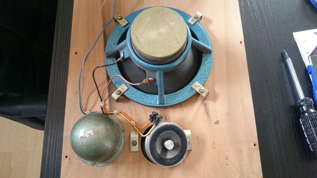

Je regarde pour mes twm également. Pour le changement de suspension du twm, pensez vous qu'il vaille mieux tenter de déssouder les fils alimentant la bobine (ils sont très fins!) afin de desolidariser l'ensemble, ou mettre la suspension membrane/bobine en place?
En fait j'ai peur que des residus de suspension puisse se loger dans l'entrefer, si on laisse l'ensemble en place, retirer la bobine/menbrane permettrait de "souffler" l'entrefer.

Il faut démonter la membrane et donc dessouder les fils. Rien ne protégeant l'entrefer des introductions de particules diverses, il est indispensable de nettoyer l'entrefer car c'est un hp qui à 50 ans, et durant cette période, des particules métalliques auront immanquablement cheminées dans cet espace (les miens étaient bourrés de limailles). L'entrefer d'un hp ne se nettoie pas à la soufflette mais en passant un morceau de scotch plié en deux pour que les particules se collent sur l'adhésif. Le champ magnétique qui règne dans l'entrefer est tellement intense qu'un coup de soufflette ne délogera jamais une limaille métallique coincée dans cet espace.

Il va falloir être très minutieux, car rien qu'approcher le fer à souder des fils de la bobine me semble difficile, l'accès est vraiment "rikiki"...et le fil tellement fin!
Pour le "manipuler", pour le ressouder par exemple il faut utiliser une pince?

Oui, se servir d'une pince à épiler, et lors du remontage, pense à protéger à l'aide d'un petit bout de carton placé en écran la nouvelle suspension de la chaleur du fer à souder car l'espace est compté et on à vite fait de faire un trou dans la suspension avec la chaleur du fer trop proche.

Vu que j'avais perdu les suspensions pour les tweeters, la réparation était resté en stand-by.
Et la semaine dernière; par je ne sais quel miracle, une case de mon cerveau c'est activée
Et oh miracle, j'ai remis la main sur ces fameuses suspensions
Elles étaient bien à plat dans un livre pour ne pas les abîmer.
Du coup; ce weekend en avant pour la remise en forme de ces beaux tweeters.
Tweeter 1 :
Tweeter 2 :
J'en ai profité pour démonter le filtre, histoire de voir à quoi il ressemble et son état.
Et ben, heu comment dire, c'est d'un très beau noir
Cabasse Dinghy 224 de nouveau opérationnelle
Je n'ai pas pu vraiment faire des tests, car mes enfants sont en train de faire leurs devoirs.
Je les ai faite ronronner que 10mn en gros, et ça à l'air d’être plutôt pas mal comme son.
Maintenant, il me reste à faire la rénovation des châssis, trouver du tissus pour la façade et surtout de trouver de beaux borniers rouge Cabasse pour l'arrière.
J'en avais vu passer une paire il y a quelque temps; mais en noir à 10 euros ou un truc comme ça.
J'aurais du les acheter quand même, ça aurais été plus joli que c'est truc bizarre que j'ai en ce moment.
A suivre donc ....
