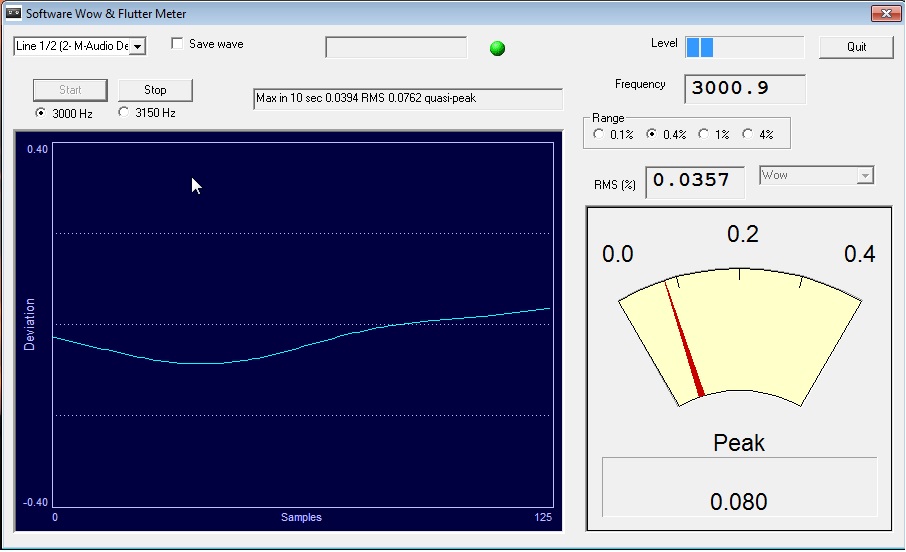

lorsque je l'ai réceptionnée , son pleurage était de 0.08% ,mais son pleurage est monté très haut ( pas osé faire un screenshot ), après avoir changé le moteur de cabestan , les volants , leurs supports ( F13) , la courroie , les galets presseur , il ne me restait plus que ...... le reel motor
là impossible de réglé la vitesse lente !!!
je n'avais pas remis la bonne poulie
j'ai pu réglé la vitesse lente en me faisant une k7 à 6khz sur un dragon que je pensais avoir fini , mais je viens de me rendre compte qu'il n'enregistre que d'un coté , je dois avoir un fil qui a du se coupé ...

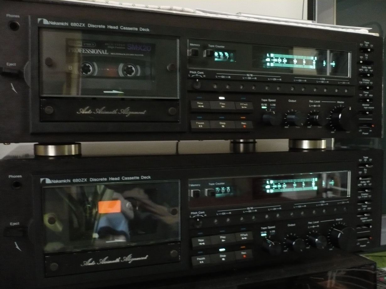

deux 680ZX qui vont bientôt retournées chez leur proprio
celle du dessus avait son pleurage qui allait de moins en moins bien , reel-motor HS
celle du dessous pour une révision complète , changement de tous les orange caps , de la courroie de cabestan et celle de l'autoazimut et revérification des réglages électrique et mécanique ...elles sont repartient pour 30 ans
je me suis fait une k7 en long play
bah

des souvenirs reviennent..la première Nakamichi possède des pieds qui ne sont pas ceux présents à l'origine? c'est plutôt sympa, pourquoi pas. As-tu remarqué des différences entre les deux vitesses
Denis
Denis
- crashgarrett
- Messages : 1160
Re: Nakamichi 680ZX
Perso , je n'entends pas de différence sauf peut être un léger pleurage en vitesse lente et encore j'ai fait exprès de faire une k7 avec des chansons ou il y beaucoup de piano et du violon
A part ça rien de perceptible pour mes esgourdes , mais je t'en dirais plus lorsque le proprio de celle de dessus passera la chercher car il y une bien meilleur oreille musical , il travail dans une Ggggggrande radio Française
Et il vient avec son banc de test , on va s'amuser à faire plein de belle courbes
