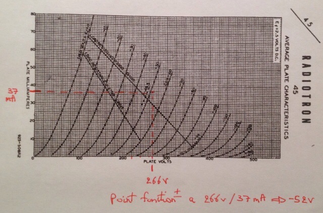

J'ai d'ailleurs une question : c'est quoi ta 45 ? Ton courant de 37mA me parait improbable au vu des courbes.. bien que la valeur de RK concorde...
Aussi, les datasheets de la 45 / 245 sont plein d'incohérences pour les valeurs de courant... je ne sais pas ce que vous en pensez

Pour le debit, au vu des courbes données par RCA avec 266v plaque et 37mA, on devrait avoir un recul de grille de 52v. J'ai 55v ce qui n'est pas très éloigné et c' est bon signe car ça veut dire qu'elle ont un très bon debit et ont de grandes chances d'être neuves.
http://www.mif.pg.gda.pl/homepages/fran ... 4/4/45.pdf

Pour la 45, la technique du tracé est juste imprécise ici. En essayant d'être le plus précis possible, j'ai trouvé un gain d'env 5 et un mu d'env 7
En utilisant la formule gain= (mu*RL)/( rp+RL) on trouve env 4.7
