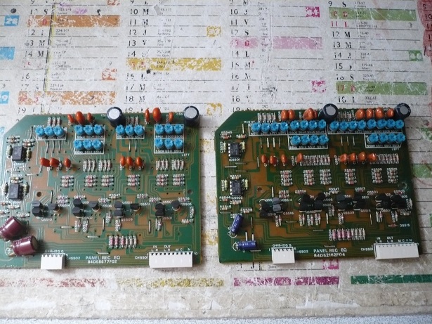

les sœurs presque jumelle ;)
la carte PCB EQ
celle de gauche c'est la Luxman et l'autre l'Alpine
sur l'Alpine il y a le type III en plus :yes!:

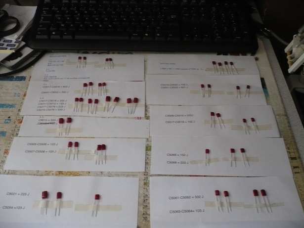

Il existe des kits de condos pour les K-05 ?

20tajk7 a écrit :Il existe des kits de condos pour les K-05 ?
si on veut en faite le gars vends plutôt pour du Naks , mais comme je lui en ai déjà acheté plusieurs kit , ZX9 , ZX7 , CR7 , Dragon , 482 ...je lui ai demandé si je lui filais une liste pour ce modèle , est ce qu'il pourrait me les avoir , il y a juste 2 valeurs qui n'existe plus , on a combiné pour avoir une approchante , que je ne changerais que si il sont défectueux :
752 = 682 + 561 = 7360 ...
132 = 102 + 391 = 1391 ...
