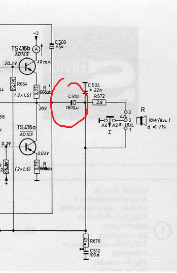

Capas en sortie ???

Beh
... c' est les capas de filtrage ... qu' il y a dans n' importe quel ampli transistor non ?
Je ne capte pas là
Je ne capte pas là

Capa en sortie: oui et transistors germanium.
Il faut mesurer la tension avant la capa de sortie.
Elle doit faire environ la moitié de la tension d'alim.
Dans les amplis modernes, l'ampli fonctionne avec des alims symétriques.
Donc, pas besoin de condos de sortie.
Celui-ci possède une seule alim, il faut donc un condo de découplage (pas de filtrage) entre la sortie de l'ampli et le HP.
A+
Alain.

Avec un réglage d'offset, tu t'arranges normalement pour ne pas avoir de capacité (car ca dégrade le son ).
Il y en a souvent quand même, mais c'est plus léger que comme dans ce philips.

dadatimi a écrit :Beh... c' est les capas de filtrage ... qu' il y a dans n' importe quel ampli transistor non ?
Je ne capte pas là
En série avec la sortie haut-parleur... il y a cela dans tous les amplis tu crois... !!! ??
Ce ne sont pas les capacités de l' alimentation David...

Les 2 topologies classiques des amplis de puissance.
Dans le schéma avec alim simple, la tension du point milieu des transistors de puissance est réglée par le point de repos de Q2.
Ce que l'on pourrait appeller la tension d'offset.

klemp01 a écrit :dadatimi a écrit :Beh... c' est les capas de filtrage ... qu' il y a dans n' importe quel ampli transistor non ?
Je ne capte pas là
En série avec la sortie haut-parleur... il y a cela dans tous les amplis tu crois... !!! ??:cpasmoi!:
Mais ! ... Je sais... et je ne comprends plus rien , ça y est

du coup avec tout ca :
Ca vaut le coup ou pas de le recaper :cpasmoi!: ?

Branches des enceintes qui ne risquent rien, et mesure la tension continue à leurs bornes.
Sans brancher de source à l'ampli et le volume au min.
Tu devrais trouver 0V, ou quelques mV.
