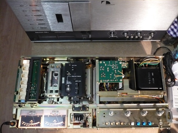

j'ai repassé tous les connecteurs à l'étain , maintenant il me reste plus qu'un faux contact sur la voie droite , mais en enlevant la carte mère, j'ai kc un picot
réparé en pro en attendant de trouvé une soluce ....
je continue l'investigation
l'autre attends son tour et des pièces qui doivent arrivé la semaine prochaine ...

une de faite ..
enfin restera les courroies à changées et les alims à refaire
quelques courbes j'ose pas les déballer pour l'instant
plus qu'à attaquer la deuxième ....
déjà les deux carte principale sont pas identique c'est marrant toutes les bobines sont fermées

De diou, c'est bourré de tantales la dedans !
Il n'y a pas de trou de l'autre coté de la carte pour accéder aux noyaux des bobines ?

oui , une trentaine en tout
et si il y a bien un trou de l'autre coté

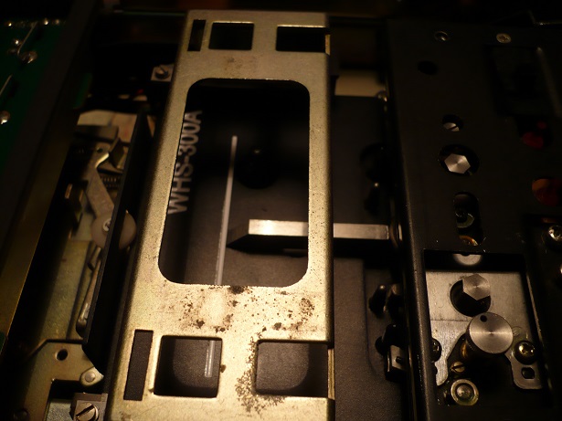

par contre pour la deuxième , la tête de lecture est flinguée , 27Mohms pour la voie gauche et 362ohms pour la droite
heureusement
la tête de lecture fait 365 Ohms sur les deux voie et la tête d'enregistrement 39 Ohms @Grievousangel
heureusement

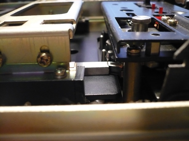

ce soir , j'ai démonté l'ancien bloc de têtes , plus simple que d'enlevé juste celle défectueuse
mis celui que j'avais de coté , réglé le galet presseur de gauche, bon , là nickel , rien à faire
vérifié le zenith

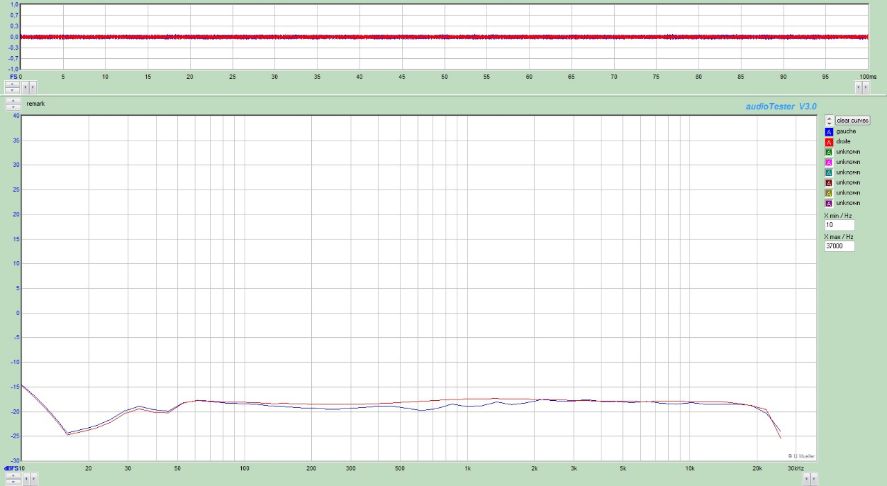

ensuite réglage de l'azimuth de la tête de lecture puis vérification des niveaux
ensuite réglage de l'azimuth de la tête de rec puis vérification des niveaux de calibration du level et du bias
test en lecture
