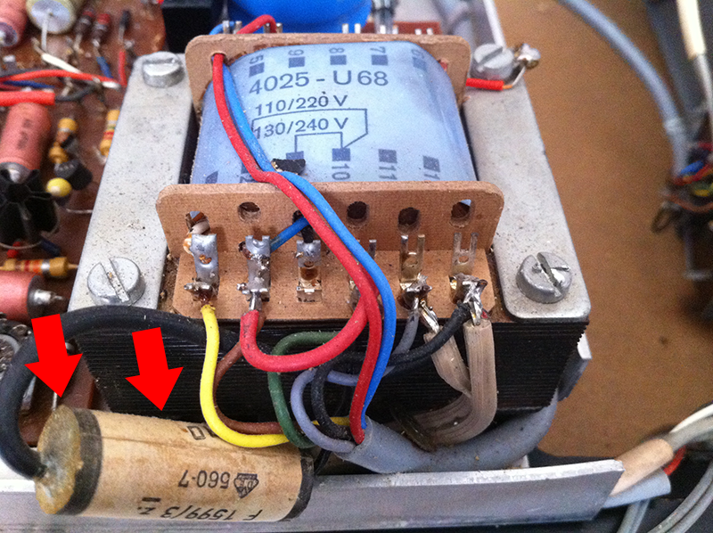

Klemp a écrit : Oui ... mais non ! on ne suspend pas un condensateur de la taille et du poids d' un condensateur de filtrage uniquement sur ses liaisons ! cela revient à le suspendre sur les minuscules et fragiles pastilles des pistes du circuit.
seksan a écrit : :sweat: faut surtout pas regarder les pattes.
Mais on ne voit que cela ! ...
Avant d' installer un composant sur un circuit, on plie les pattes avec une pince afin d' adapter l' écartement et de faire en sorte que le corps du condensateur soit en contact avec le circuit.
Il ne faut pas ensuite se plaindre d' un quelconque dis-fonctionnement ;)
Et je n' ose demander si les pattes du condensateur ont été coupé après soudure ..
:whistle: Tu m'as bien mouché! Tu fais bien de ne pas demander!
Pour la panne du transformateur, c'etait bien avant mes "petits pas pour l'homme...un demi tour pour l'humanité dans la soudure" :spamafote:
Merci pour tes conseils, je suis bon donc, pour un 2ème round avec mon fer a souder :autralia: Haut les coeurs!
C'est en soudant que je deviendrais "souderon"

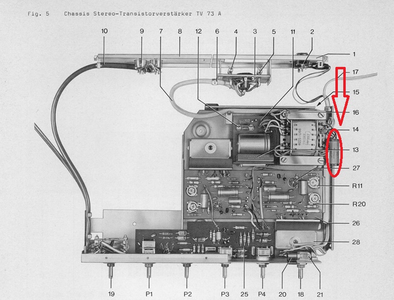

Eric a écrit :Ce n'est pas lui qui serait parti en fumée par hasard ?!
J'essayerai de regarder par la pour ma part ...
Aucune idée, il a l'air sain, je ne l'ai pas encore testé, mais ça m'arrangerais bien...d'après alayn91, il s'agirait d'un condo pour "amortir les surtensions lorsque l'on manoeuvre les interupteurs A/M et celui du moteur"
Eric
Messages : 257
Enregistré le : dim. 2 nov. 2014 21:05
Localisation : pas loin de Toulouse
Re: Dual HS 33
Message par Eric »
Effectivement, il à l'air d’être propre, Sur un combiné dual que j'ai c'est un rifa qui a éclaté mais il me semble qu'il pourrais se situer par ici . Cela n’empêche pas la platine de marché .

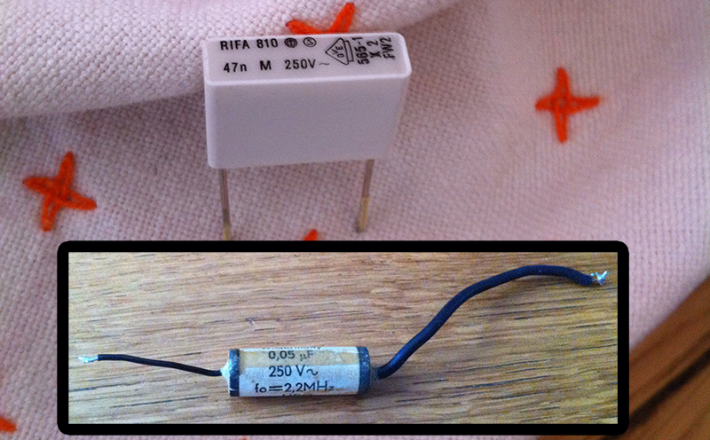

Eric a écrit :Effectivement, il à l'air d’être propre, Sur un combiné dual que j'ai c'est un rifa qui a éclaté mais il me semble qu'il pourrais se situer par ici . Cela n’empêche pas la platine de marché .
Après avoir tester ce condensateur papier et vu s'afficher brièvement 0.01 puis o.oo, j'ai décidé de le changer
seksan
Messages : 228
Enregistré le : sam. 30 janv. 2016 22:14
Re: Dual HS 33
Message par seksan »

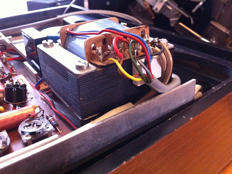

LE condensateur papier est changé:
Le nouveau modele prends peu de place, installer sur le coté du  transformateur
Premier test, le fusible 160 mA grille aussitôt... :couik: j'ai plus qu'à continuer ma recherche du composants en court circuit :autralia:
