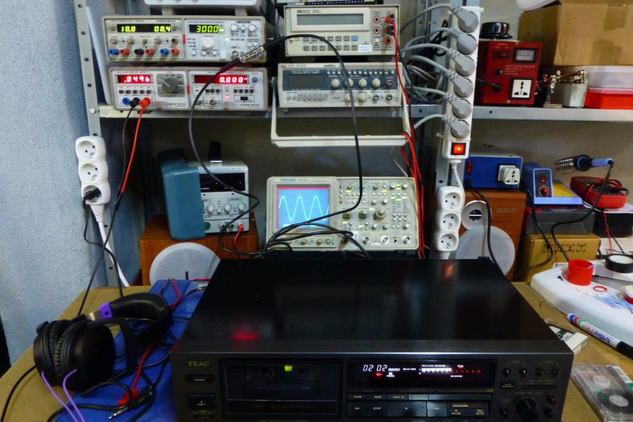

La V-870 au banc: vérification des fonctions d'enregistrement: sélection du type de K7, niveaux, vitesse....
Et c'est là que je remarque que je suis fait ...
Lorsque je place la cassette test (3kHz) achetée sur la baie, voici ce que ça donne :
Signal apériodique, mesure de fréquence impossible, ni au fréquencemètre qui me donne quelques chose autour de 6-7 kHz, ni au Tekro...
Voici la coupable
Bon, je vais enregistrer une cassette 3kHz moi-même (selon la procédure du SM du V-870); ce ne sera pas si précis mais ion aura une idée...

C'est pas écrit dessus 3khz ou 3,15 , c'est pas une cassette de mesure de pleurage , regarde bien , tu l'as acheter chez coollpe ?
Teac MTT-211NA ,c'est celle la qu'il te faut
