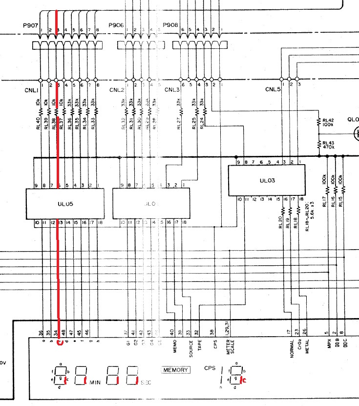

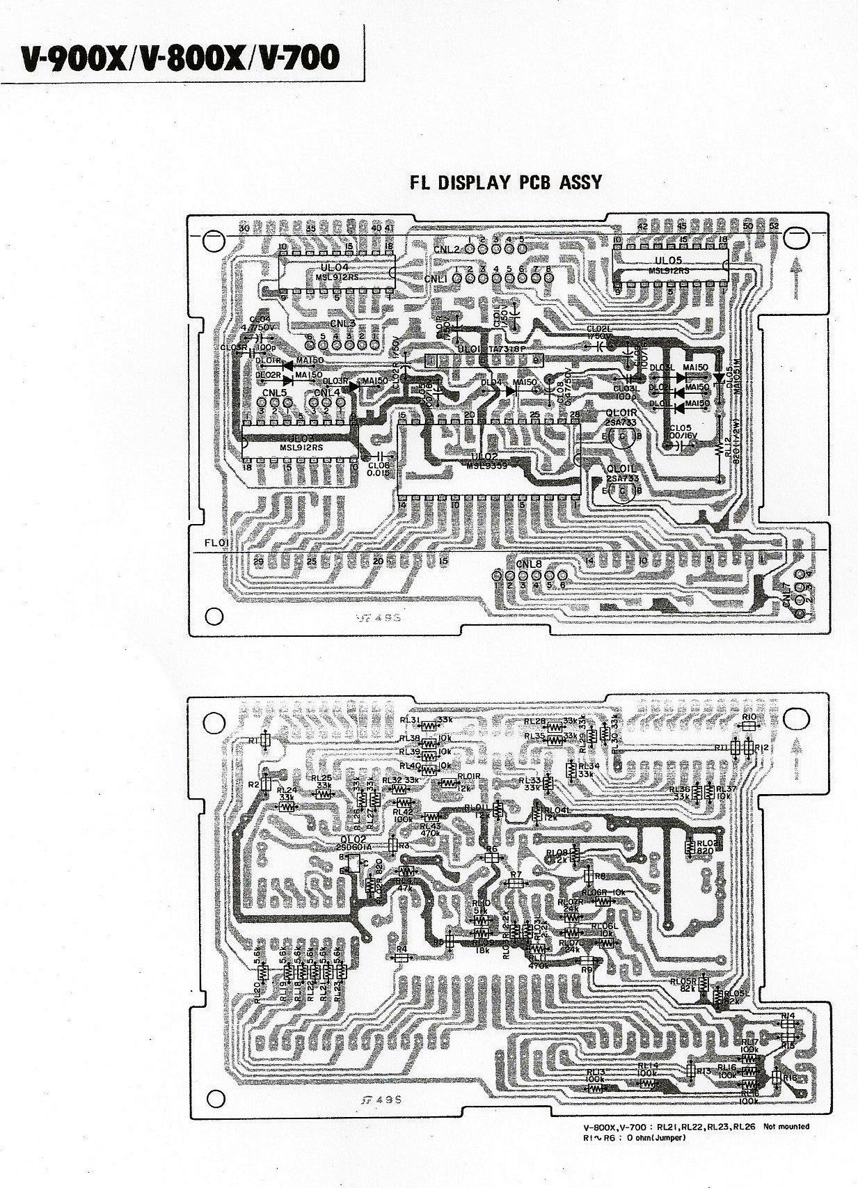

Ce sont bien les deux schémas concernés du Display ?
Je te remercie :cow:
TEAC V-901.jpg (515.28 Kio) Vu 5399 fois
TEAC V-900X DISPLAY SCAN 1.jpg (324.96 Kio) Vu 5399 fois

:yes!:
Tu n'as plus qu'à regardé s'il y a bien une tension ????

Merci infiniment Man, c'est un plaisir :merci: .
Pardon pour cette petite sollicitation, je sais que tu as beaucoup de pain sur la planche :jap:
Ce qui m'encourage c'est que cette panne est donc mineure et pas définitive. Le Display n'est pas foutu.
Cela se répare avec de nouvelles soudures. :mossieurpropre:

Ou un circuit naze :dingue:

déjà regarde si tu as quelque chose :
ensuite UL05 : MSL912RS , on en trouve sur la Baie au cas ou , a pas cher en + ;)
donc tu peux dormir en paix
par contre si c'est le µ HMCS44A :tinostar:

Merci Cédric :jap:
Beau schéma bien clair ; plus que ça on peut pas :prosterne:

tu as sur la ligne rouge une resistance(RL38) de 10k ohms, vérifie la avec l'ohmètre.
moi quand je soupçonne une soudure mauvaise je prend le manche de mon tournevis isolée!! et je tapote tout doucement sur les modules,fils...
si le barre graphe à tendance à se rallumer bingo :mossieurpropre:

J'ai pu lire que les Teac V-900X ont en point faible, fragile, le Display. Comme un peu leur maladie.
Je me dis donc qu'il serait peut-être bon de refaire toutes les soudures du Display.
Mais chose bizarre, cette platine n'a pas tourné beaucoup depuis sa fabrication. Donc les soudures vieillissent mal avec le temps
peu importe l'utilisation de l'appareil, intensive ou pas.

:salut: c'est courant les soudures sèches sur les afficheurs.
Le plus souvent ça arrive aux extrémités sur les pins du filament ou de la cathode.
Un connecteur mal enfoncé peut aussi causer ce genre de panne, ça m'est arrivé sur un Proton 740 (segment manquant sur le compteur) et un Yamaha KX-1200 (pas d'indication du type de bande).
